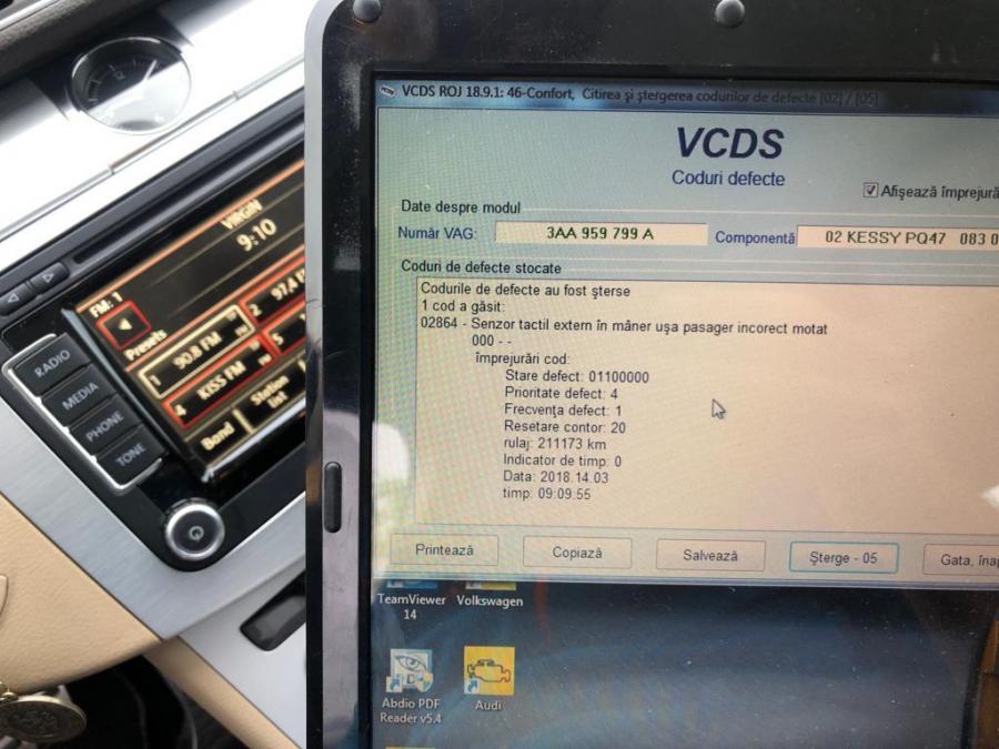

@F l o r i n am schimbat manerul cu unu provenit din dezmembrari si mi-a dat urmatoarea eroare. La ce se refera eroarea? Care e problema?
@Sergiu1818 Salut, oare ai rezolvat pana la urma problema? Am si eu ceva similar imi dadea eroare la manerul stanga spate apoi l am schimbat si acum imi da eroare la ambele manere din fata. E posibil sa se strice toate?
in genere, se mai strica....verifica cablaje usa, etc.

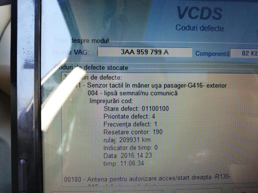

Salutare baieti..de cateva zile ma confrunt cu urmatoarea problema:nu mai funcioneaza keyless entey la sofer..pe partea dreapta si pprtbagaj functioneaza perfect..pe VCDS a aparut urmatoarea problema..”Senzor tactil in maner usa sofer intermitent”..va rog sa imi spuneti daca ati intampinat problema asta si cum ati rezolvat!!multumesc🙏🏻🙏🏻
Salut. Posibil maner defect. Pune o poza cu eroarea completa, asa cum apare ea.

1052939-senzor tactil maner exterior usa sofer
B116B 13 [009] -intrerupere
Maner defect, cablaj, etc.
