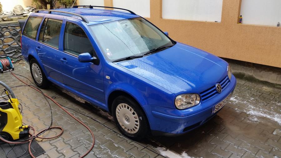

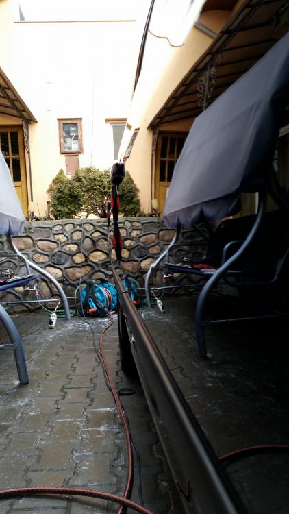

Eu la curte am adoptat metoda cu spalare cu jet (gasiti aparatul la preturi intre 170-250 ron in functie de preferinte de marca si calitate). Eu am unul (nu de marca), dar care isi face treaba pentru 2 masini de ceva timp (aproape 2 ani) fara probleme ... pana acum. Dupa o pre-spalare cu jet se duce aproape toata mizeria depozitata pe vopsea. Apoi aplic o spuma de sampon (auto), dar cu buretele (tot Sonax am buretele:)). Nu stiam de existenta acestei manusi. De obicei folosesc doua galeti, cum a spus si toni. In una am solutia de spalat si in cealalta apa curata in care spal buretele. Dupa aceea dau iar cu jet si se ia cam tot. Mai am intr-un pulverizator o solutie concentrata de sampon si detergent de vase (eu am folosit Fairy) cu care mai dau pe petele mai hotarate, care nu vor sa iasa la prima spalare. De obicei acestea sunt cele de gainat, picaturi dulci de zahar din florile pomilor, etc. Acelea ies dupa ce dau cu acea solutie mai concentrata si insist un pic cu buretele umed si curat. Apoi mai clatesc inca o data cu jetul si trec la uscat, pe care il ...execut ... cu o piele naturala de caprioara.
