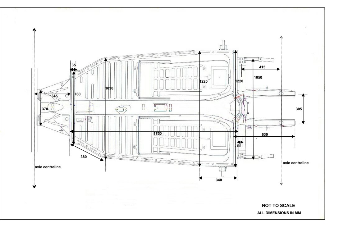

am o rugaminte daca are cineva desenul sasiului cu cotele gaurilor pt prinderea de caroserie(era pe undeva o aveam salvata dar virusi alea alea :) )...sasiul este la mine iar caroseria la tinichigiu si vreau sa inchid canalele de caldura prin sudarea capacelor si o verificare nu strica...
misu ploiesteanu
teava a fost schimdata cu succes.
misu ploiesteanu
  pirvu a scris:
Doar asta daca te ajuta!!
multumiri , asta era...
