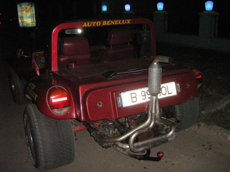

Pai in topicul "Registrul Buggy" este o poza cu un buggy de Bucuresti cu carlig de remorcare, nu stiu cat e de omologat ; iar pe siturile de "afara" am mai vazut poze cu buggyuri cu remorca .Cam in fiecare vara fac drumetii lungi si ma gandeam sa-mi iau o remorcuta de aia de se desface si devine rulota/cort .

Revenind on topic, daca as reusi sa gasesc proprietarul buggyului de B din poza buggy_3.jpg
si el mi-ar confirma ca are trecut in civ o masa remorcabila as putea sa-i "santajez" pe aia de la RAR precum ca exista un precedent ?
