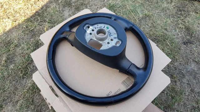

Salutare.
Vreau sa schimb volanul la polo in trei spițe cu unul din piele original.
intrebarea este dacă cel de golf 5 sau Passat se potrivesc? Pot achiziționa și fără airbag și sa îl pun pe al meu sau recomandați sa iau cu tot cu airbag ?
Pentru ca sunt putine anunțuri cu volan de polo.
Daca nu am scris unde trebuia rog un moderator sa mute topicul.
multumesc frumos
cu tot cu airbag. la prindere o sa mearga, sa specam ca nu vor freca de carcasele volan - in teorie, nu cred.  O sa trebuiasca un pic modificat cablajul, nimic spectaculos
Deci mai bine sa iau direct de pe polo?
e mai usor, clar nu ai nimic de modificat. Dar, de potrivit, se rezolva si cu celelalte
As prefera fără modificări. Oricum multumesc pt ajutor

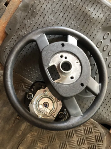

Va salut colegi!
Sunt posesorul unui Vw polo din 2006.Am volan cu 4 spite si e cam uzat .As vrea sa-l schimb cu unul in 3 spite.
Aveti idee daca se potrivesc?din ce am gasit prin poze sunt prinderile diferite.Cel in 3 spite are 3 prinderi ,iar modelul meu are o prindere, sau alea sunt prinderi doar pt airbag?
Se poate face o adaptare?
Pt airbag. Se potriveste volanul,  trebuie sa il cumperi complet =volan+airbag
Da,normal,stiu ca trebuie sa cumpar volan plus airbag...e logic :))).Ma gandeam sa nu am probleme la prinderile volanului pe ax.
Nu, nu sunt

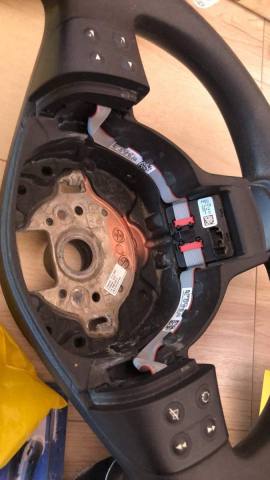

 Mi-am achiziționat un volan cu comenzi, a mea neavând din fabrică aceasta opțiune, problema e că nu îmi dau seama cum și unde se leagă firele pentru a face funcționale comenzile. în volan am 2 panglici, iar la conectorul de la 2din 4 fire pentru comenzi, 2 pe care scrie comenzi volan partea stângă și 2 comenzi volan partea dreapta...

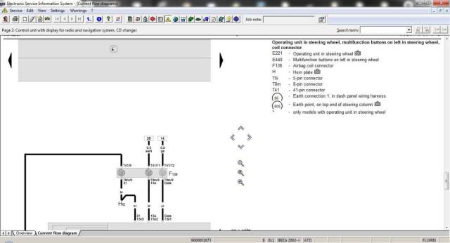

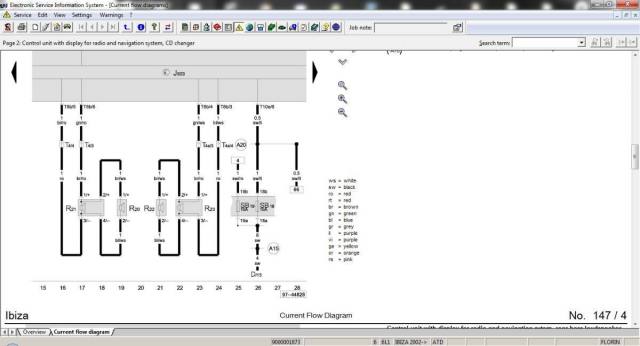

O sa iti scot diagramele maine, daca te pricepi, sa il faci. Ai nevoie de modul comanda volan,soclul acestuia, cablaj volan multifunctional.
Cablajul trebuie sa il faci intre spira si modul, mai departe intre modul si masina. Nu este asa simplu  la modelul acesta. Mai departe,  cum lucreaza chinezaria si pe ce se leaga...vedem dupa ce finalizezi retrofitul la volanul original. Altfel nu merge...sa legi direct si usor, volanul la chinez.
Volanul banuiesc ca este de ibiza.
Posteaza o poza cu el....sa vad ce panglici vorbesti

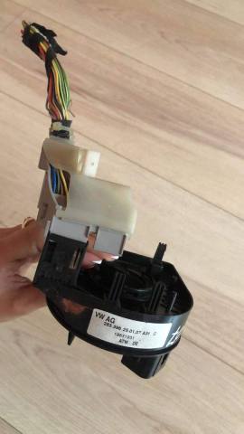

Jos unde vin cablajele de la comenzi, ai o mufa. Acolo intra cablajul de la spira la comenzi. Pe care nu il ai.

De ibiza este volanul, am stat lângă om când a demontat-o :D
Aceasta este spira cu cablurile ce mi le-a dat.

Da. Acela e cablajul necesar. Maine verific codul de centrala si iti dau si diagrama, cand am un pic de timp

In teorie, nu. Iti verific maine centrala electrica

Când aveți timp, aștept cu nerăbdare diagrama să mă apuc să-i dau de cap la volan.
