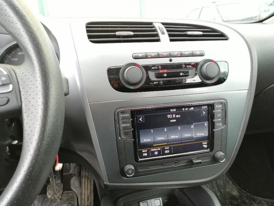

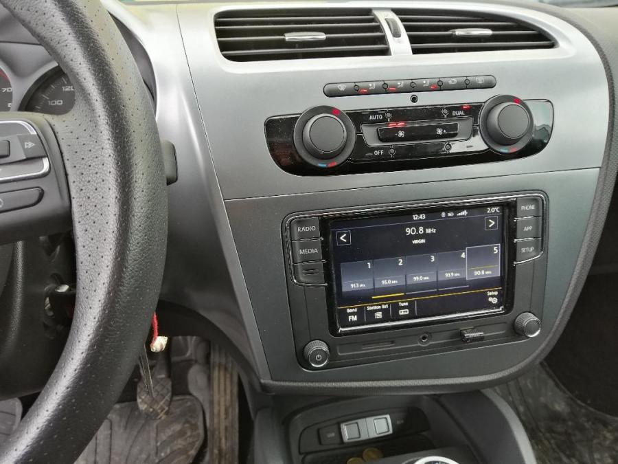

@bj,
Cam asa arata , probleme sau errori nu am avut cu el in 3 luni de zile.
Arata chiar bine, pacat ca e destul de jos pozitionata unitatea multimedia la Leon. Dar daca functioneaza si Android Auto, schimbarea e majora fata de playerul vechi.

Ceau @Cristian,
Da , intr-adevar pozitionarea nu imi place nici mie fiind mult prea joasa pt a conduce si verifica gps-ul,muzica sau radio. Ca functii si utilitate ma bucur foarte tare ca am facut modificarea,merita toti banii ?.
Culoarea ramei adaptoare e o adevarata aventura sa o gasesti, folosind codul de culoare tot e mica diferenta , rama  fiind un gri mai inchis.?
