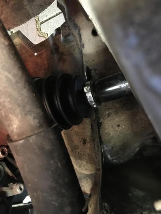

Salutare. Am si eu la A4 un burduf de planetara dus pe stanga spre cutie. As merge pe Spidan sau Lobro. La SKF nu am gasit cel de pe interior. Doar exterior. Poate nu am cautat eu bine. Ambele sun facute de GKN din cate am gasit. Ce sa aleg dintre cele doua?
Pana la urma am ales GKN- Lobro. (Cod: 305121).

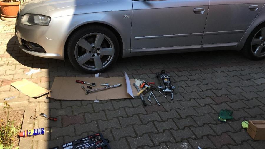

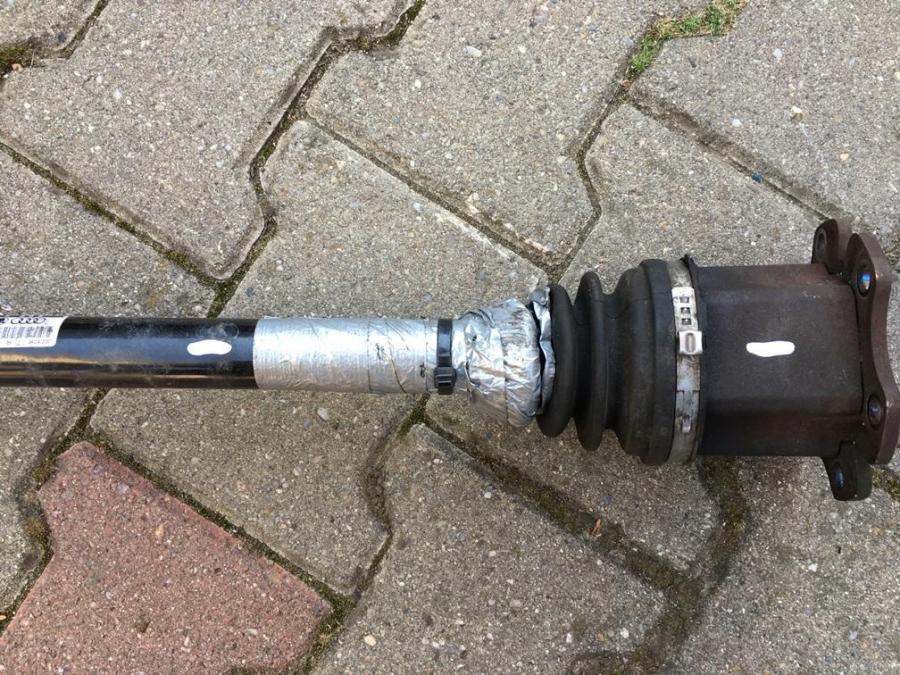

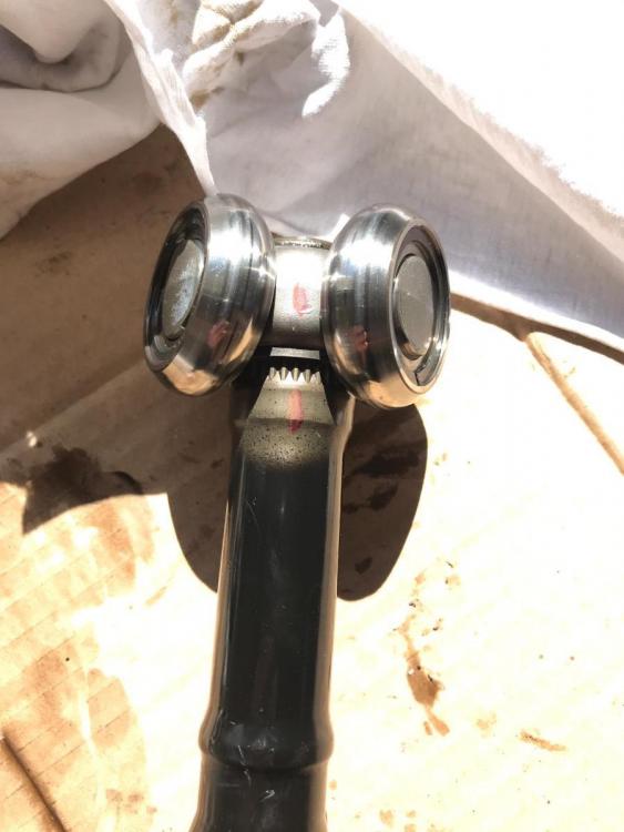

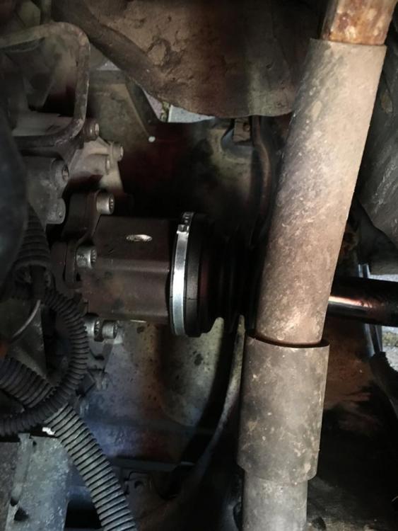

Am folosit doua video-uri foarte utile unde e prezentat tot procesul in detaliu. Am avut nevoie de cateva scule si o ora de lucru desi nu mai facusem pana acum operatiunea. Importante cuplurile de strangere 70 NM la cele 6 suruburi M10 si 200 NM + pentru surubul hex 17 mm central al planetarei. Clestele Yato de coliere a fost de mare ajutor. Un alt lucru a fost sa fac semn pe tripod si sa il pun in aceeasi pozitie in care a fost inainte fata de ax. Ambele video-uri am observat ca precizeaza ca acest lucru este foarte important.
Eu am pus si tripodul tot in aceeasi pozitie fata de carcasa, desi ei nu specifica acest lucru. Am facut semnele albe cu un corector inainte de a le demonta.
https://www.youtube.com/watch?v=jXMa-rjHbq4
https://www.youtube.com/watch?v=rMl3CMm4Qkc
Modificat de volnick1986
Revin cu un update asupra burdufului. A tinut. Intre timp tripodul a capatat joc, probabil avea un inceput de sfasit tripodul datorita acelei fisuri initiale in burduf.
