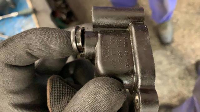

Problema a fost o supapa regulatoare, ce se localizaeaza in spatele motorului.
Pe acolo pierdeam lichid de racire.
Este greu de ajuns la ea, insa este bine ca nu exista alte probleme.
Problema este rezolvata.
