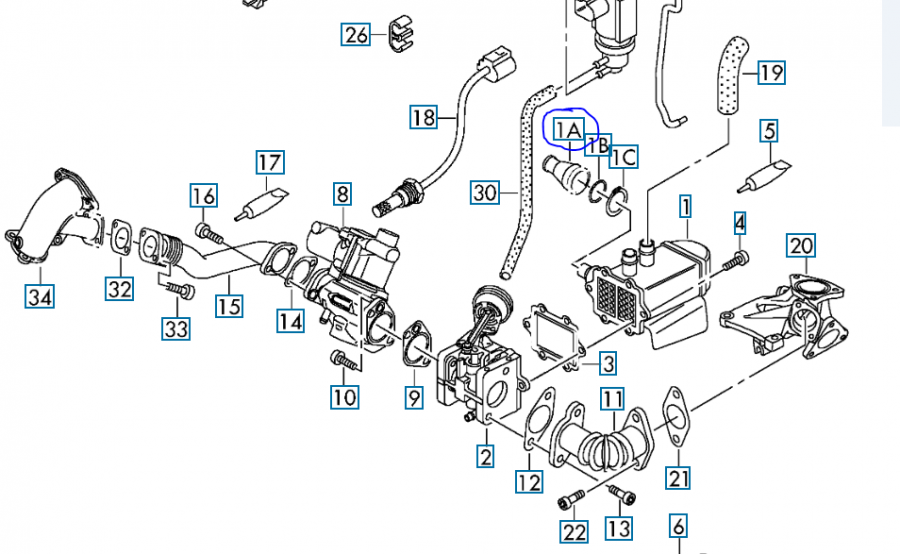

Am inteles. @F l o r i n, la ce sa ma uit, reperul 5 sau 8?
https://parts.vw.com/a/Volkswagen_2011_Touareg-TDI-Sport-Utility-30L-TDI-V6-DIESEL-AT/_52014_5974573/WATER-PUMP/9241063.html
Sau e cel din carcasa filtrului de ulei? Aici am doua coduri: 059115389P si 059115397AG
Multam mult.
Modificat de adidas00
Conform codului motor, CASA, am gasit doua coduri: 059121113N (termostat EGR) si 059121111N (langa pompa de apa). Daca poate cineva sa confirme, cineva cu acces la elsawin, raman recunoscator.
Am sa le schimb pe amandoua si revin cu info.

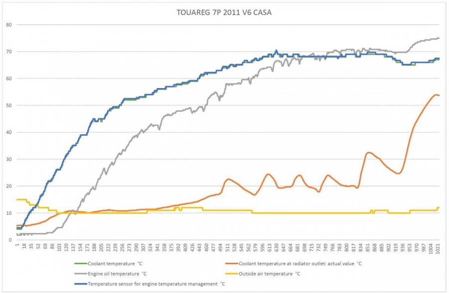

Pentru a elimina orice alta cauza, senzori defecti, etc..am facut urmatorul log, din mers.
Concluzia: termostatul blocat pe deschis.
Codul celui de la egr a fost 059121113K si sa schimbat in 059121113N (au sesizat ei defectul si trebuie inlocuit) si mare mi-e surpriza sa ai si termostatul Nr. 3 ascuns in bloc defect. (Nr 3 este pentru standardul euro 5+/6) si daca tot ''umblii'' il schimbi si pe cel principal ''ciuperca''
