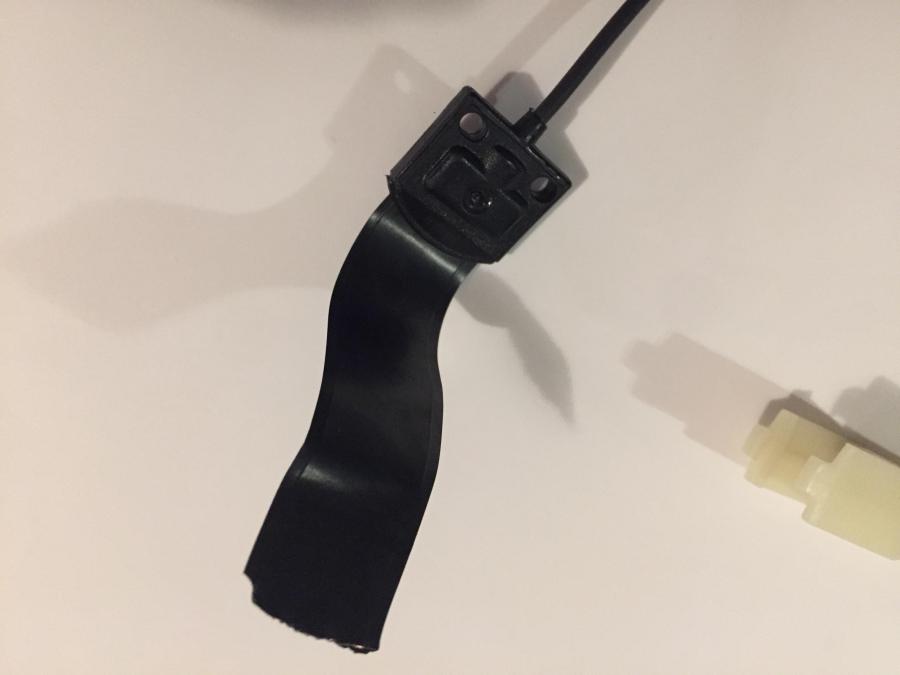

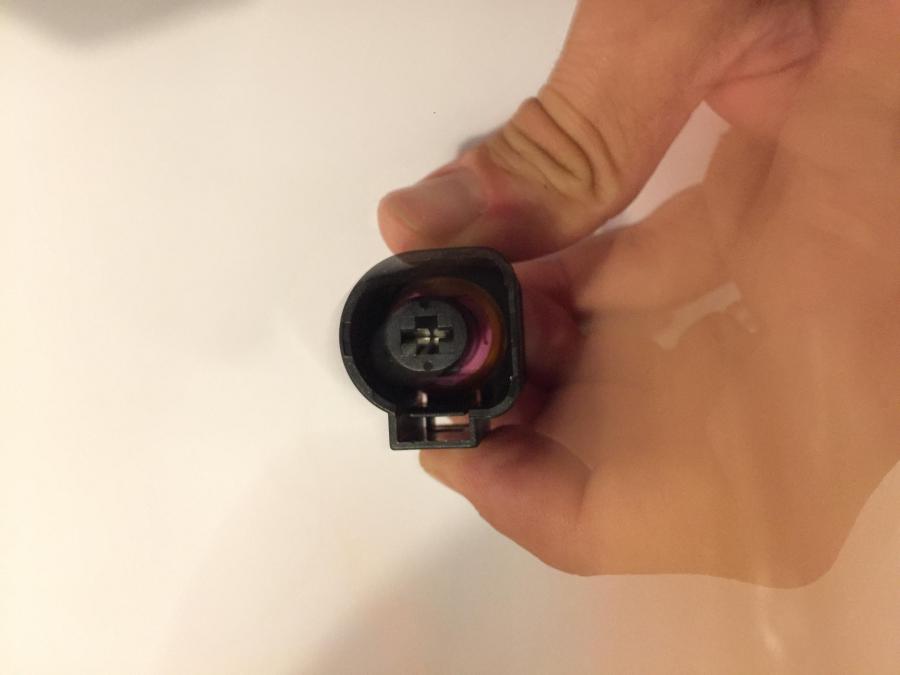

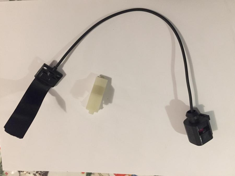

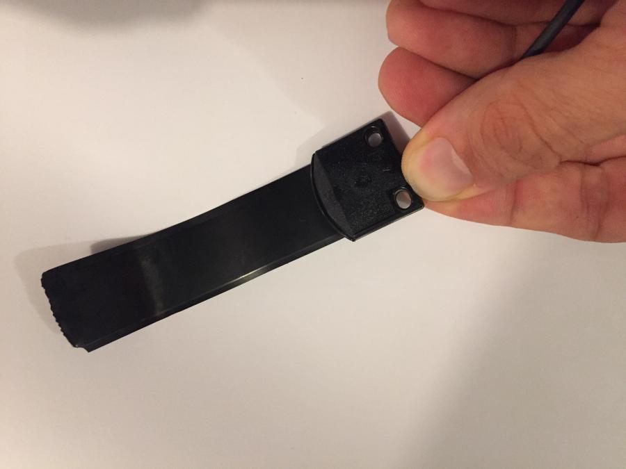

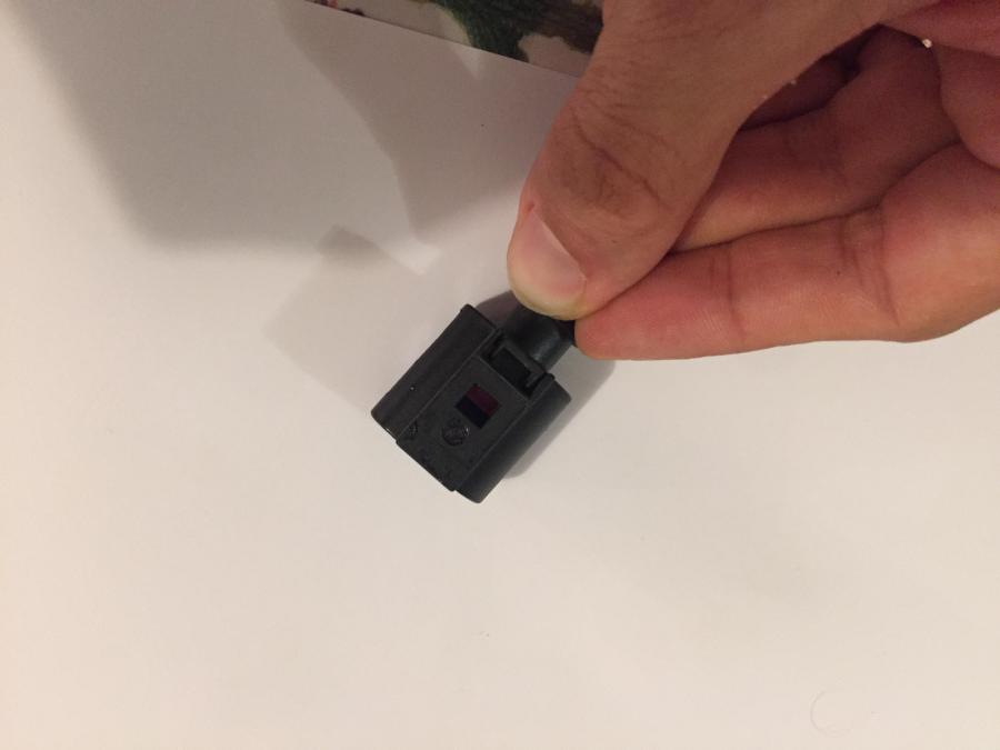

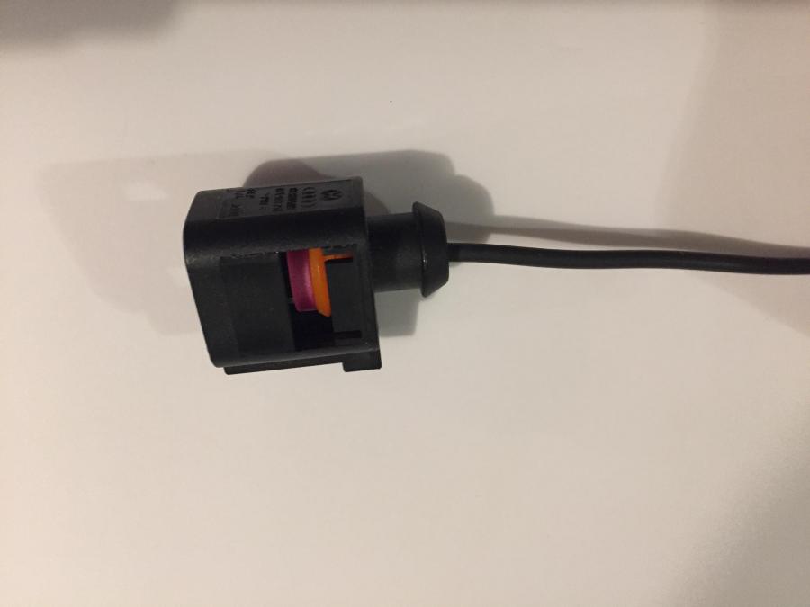

Uitandu-ma sub capota, am gasit un fel de conector pe acolo. Un capat clar rupt/taiat, se vede in poze.
Ce poate sa fie ?
Maine dimineata la duc la ei.
cablajul de la parbrizul incalzit. Ai avut parbria incalzit electric si acum nu mai ai.
@vladtrs
Posibil sa fie de la parbrizul vechi, când l-au scos. Conectorul acesta vine lipit pe parbriz

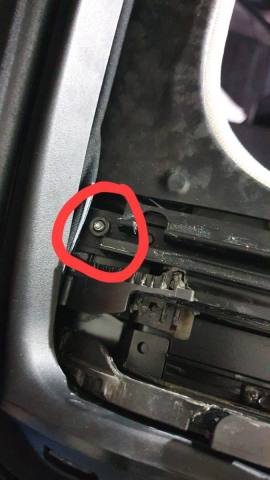

Pe langa astea am costatat ca pe partea stanga a glisierei surubul din fata care o fixeaza de plafon este slabit si cred ca de acolo am un trancanit in anumite torsionari ale caroseriei. Acel surub este bagat din partea de jos...sus se vede capatul surubului care se infileteaza in glisiera panoramicului. Daca are cineva vreo idee cum sa il strang fara sa mai desfac plafonul, plafoniera, parasolare si alte capitonaje.

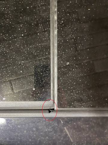

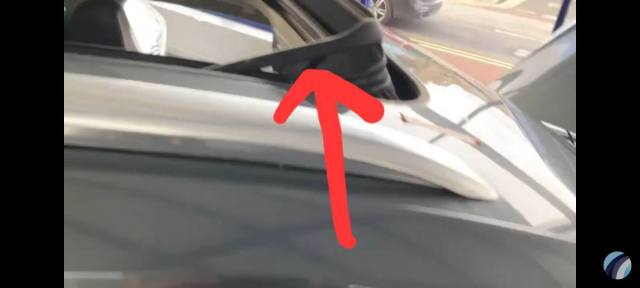

Salut, de curand am observat o ciupitura in garnitura, pe exterior. Aveti idee daca se poate repara cumva sau doar prin inlocuirea intregii garnituri?
In teorie, inlocuire. In practica, poti incerca cu ceva gasket/silicon negru, sa umplii gaura
