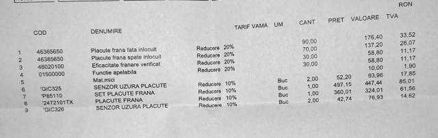

Astăzi am schimbat la reprezentanță discuri + plăcuțe față, OE.
Interesant a fost că manopera a fost mai ieftină decât la service-uri de aftermarket, iar prețurile pieselor practic la fel.
Am ajuns undeva la 4500 ron. Discuri, plăcuțe (cu senzorii aferenți).
Da știu, puteam ieși mai ieftin, cele after market erau cam 50-60% din preț, dar e OK, am alte planuri.

Doar pe fata a fost totul 4500 lei ?
Acum mai putin de un an jumatate :
Am căutat și pe epiesa și prețurile pentru piese sunt cam pe acolo, poate cu 100-150 ron mai ieftine discurile.
Nu știu ce să zic, mai mult de plăcuțe m-am mirat, că discurile mă așteptam să fie costisitoare fiind vorba de un suv totuși.

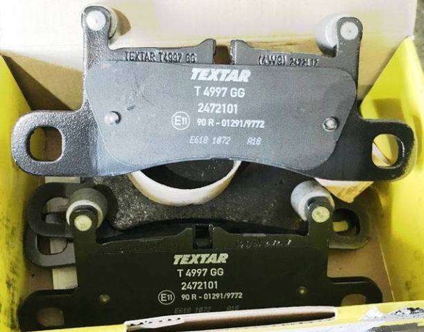

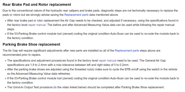

@tavitara si @Mihai_c   la schimbarea discurilor spate trebuie calibrata frana de mana (parcare)  , procedura se efectueaza in mers  si este obligatorie , in caz contrar , frana de mana nefunctionala si erori:

Doomy se referea, mai mult ca sigur, la inlocuirea sabotilor de frana. In acest caz exista procedura de calibrare a "air gap-ului", se numeste grinding.
@Mihai_c, etrierul nu are nici o parte electrica, tu te referi la motorasul ce actioneaza sabotii de frana. Se inlocuieste.
@adidas00 Nu doar la inlocuirea componentelor de la  frana de mana .  Daca se inlocuieste doar discul este procedura din prima parte a textului de mai sus , trebuie verificate setarile de air gap  in caz ca nu sunt reluate trebuie facute setarile de baza.  Din ce stiu eu la folosirea componentelor OE nu se pierd aceste setari , la cele AM este posibil deoarece nu respecta toti producatorii  tolerantele necesare .

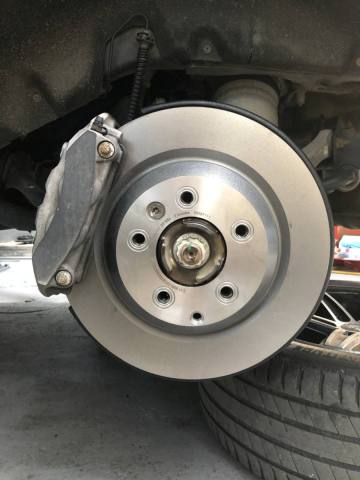

"BIG" Brake Upgrade

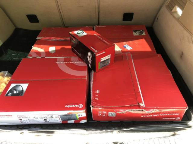

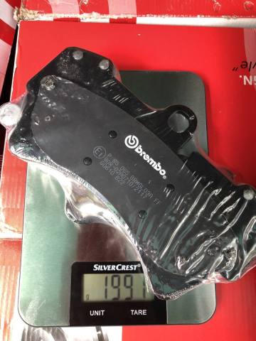

Discurile fata/spate si placutele cereau schimbare dupa ~60K Km si am zis de ce sa nu fac un mic upgrade, diferenta de bani fiind destul de mica, asa ca am facut putin research, comparatii intre diferiti producatori si m-am apucat de adunat cele necesare.

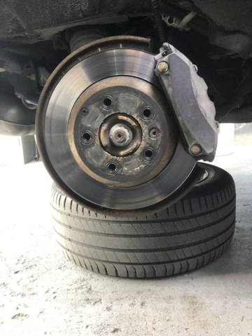

Spatele:

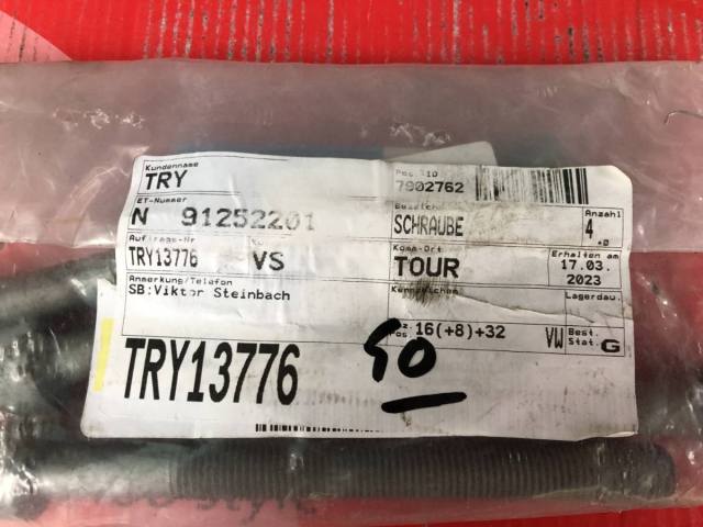

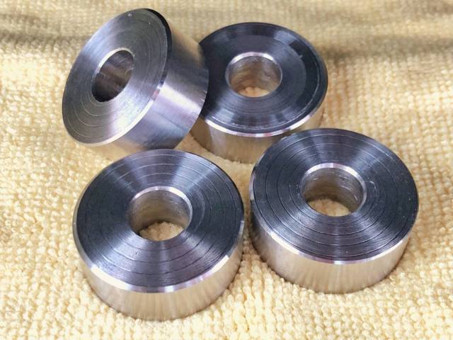

Am inceput cu spatele, discuri de 358mm si placute Brembo de la Unix, 4 distantiere din inox confectionate la un atelier de strungarie, 4 suruburi OE cu 14mm mai lungi pentru repozitionarea etrierelor si un spray pentru temperaturi inalte pentru a vopsi aparatorile de praf din spatele discurilor. Urmeaza sa vopsesc electrostatic si etrierele spate, momentan nu am avut timp sa astept.
1988752593_Photo01_04.2023102756.thumb.jpg.4963077568694ff1ece972efdb6ee38b.jpg341376188_Photo16_03.2023113916.thumb.jpg.e071e6df6d6bc6a2b39ae17bbb923c1f.jpg1844464033_Photo11_05.2023133112.thumb.jpg.c79e8565e6d88b9a4ca7e9f6172a0e3a.jpg1739135420_Photo11_05.2023133216.thumb.jpg.07fa58cc9e618f1b37a6ba35ebdb9e17.jpg

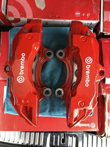

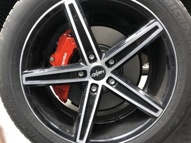

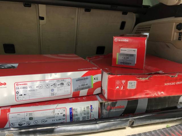

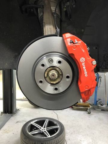

Fata:

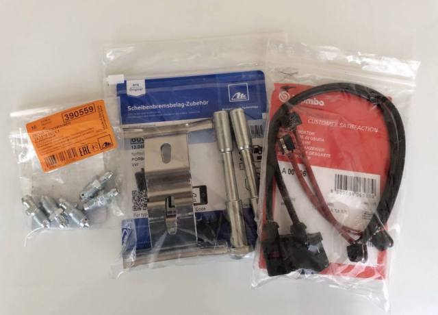

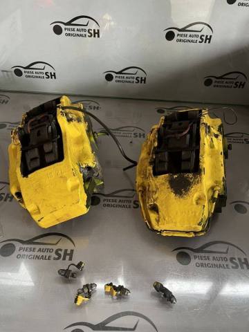

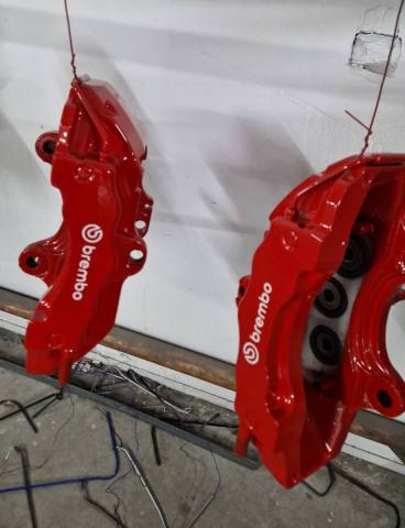

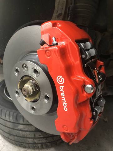

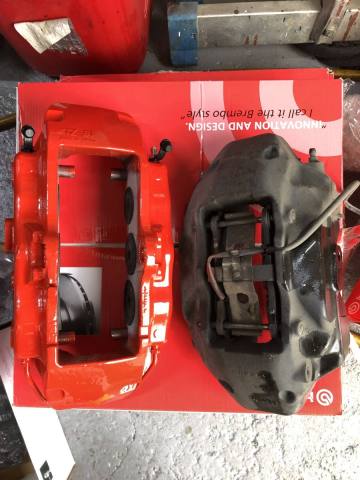

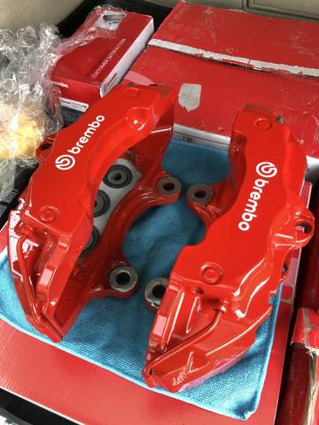

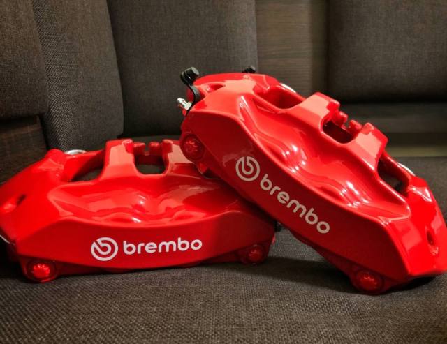

Am cumparat niste etriere Brembo 18Z de pe o masina din 2011 pentru a fi cat mai "proaspete", acestia pot fi intanliti pe Touareg V10, Porsche Cayenne sau Audi Q7. I-am nimerit intr-o stare foarte buna doar ca erau vopsiti prost, la spray, si vopseaua era deja coclita. I-am lasat la baietii de la SRZ unde mi i-au vopsit electrostatic, aplicat noul logo Brembo si lacuit electrostatic. Discurile (350mm, 34mm grosime) si placutele, ambele Brembo, le-am luat de prin Germania iar arcurile, bleederele si senzorii de la Unix.
In final, am inlocuit tot lichidul si am aerisit franele dupa metoda clasica. Am ales ATE SL.6, 2 litri.
Nu am inca o concluzie, caci nu am pasuit inca discurile si placutele, astept seara sa nu fie trafic, dar cand totul va fi gata voi reveni cu un update. Nu ma astept sa franeze mai bine fata de ce aveam inainte, caci franele stock sunt mai mult decat suficiente, dar in mod clar voi avea o racire mai buna datorita discurilor mai mari si mai groase si un feeling mai bun in pedala. Urmeaza furtune cu insertie metalica.
La urma urmei, totul a fost un moft :)
