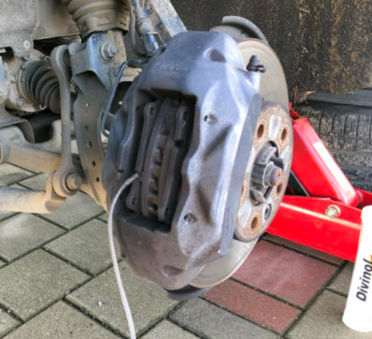

De curand am schimbat si eu placutele de frana, am ales placute Brembo si senzori tot Brembo.
Nu stiu ce brand a fost folosit anterior pt. ca informatia de pe ele nu mai era lizibila.Cu placutele vechi dimineata cand ieseam din parcare(cu spatele) se intampla destul de des sa scaratie...cu cele noi nu se mai intampla acest lucru(momentan).
Momentan sunt multumit de ele dar nu pot spune ca este o parere finala deoarece am putin pt 300 km cu ele...vedem pe parcurs.
Schimbul l-am facut personal deoarece este foarte simplu, nu este nevoie de diagnoza sau de vreo procedura de urmat dupa montaj, cel putin eu nu am facut nimic special cu exceptia faptului ca in primii 2-300km sa nu pun frane bruste..clasic ca la orice masina :)

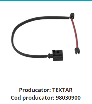

Senzorii Brembo, au pastile doar pe o parte a etrierului sau pe ambele? Eu mi-am comandat mai demult un set si au pastile doar pe o parte.
doar pt una dintre placute ,cea de pe interior.
Senzorii anteriori erau OEM si tot doar pt 1 singura placuta au avut.
Hella, Textar...(si altele probabil) vad ca vin in combo 2x

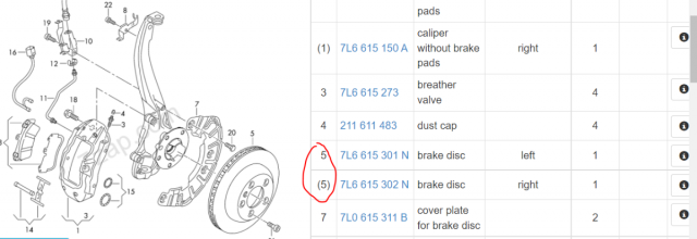

Știe cineva ce coduri au discurile și plăcuțele pe spate?

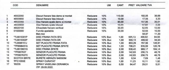

Din factura mea unde am schimbat tot fata spate OEM

Vad ca doar senzorii sunt 7P restul 7L
Mihai, codurile postate de colegul Tavi nu cred ca iti sunt bune, tu ai alt cod motor.Cel mai sigur se cumpara dupa seria VIN, sau daca te pricepi putin poti folosi programe online pt. a vedea codurile, citesti de pe sticker-ul din portbagaj/carte service codul PR al  franelor tale.
https://7zap.com/en/
http://www.oemepc.com/
Exemplu
Se pare ca pastreaza codul cu 7L...asta nu inseamna ca nu se potriveste la 7P :)
Da, am văzut la mai multe cu 7L. Cred ca se potrivesc. Am decis sa merg pe Brembo discuri și plăcute
