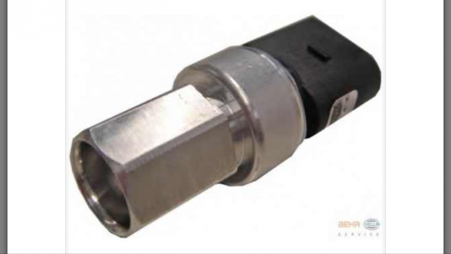

Salut , stie cineva un service in bucuresti zona militari care pune freon? pe loc, fara programari...cat dureaza toata treaba?
Scuze pentru dublu post dar nu pot reedita, stiti cumva care este codul senzorului? La magazinele auto  deja vreo 3 mi-au oferit asta, dar acesta nu e un senzor de temperatura....
