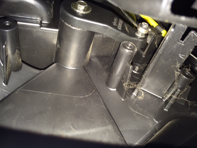

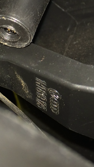

Salut!
La un golf 4, AC manual, nu ii mai pot modifica temperatura de la comutator. A ramas undeva intre rece si cald, indiferent ca e pe aerisire sau AC. Rotita se misca, la fel si cablurile sunt la locul lor. Ideea este ca atunci cand invarteam de comutator si functiona, se auzea un `bloop` in bord, cand trecea de la rece la cald sau invers. Acum nu se mai aude nimic, dar nici rotita nu se invarte in gol. Un mecanic mi a spus ca ar trebui sa cumpar aeroterma cu totul, pentru ca e ceva defect care vine cu tot cu aeroterma, blabla. Eu uitandu ma sub bord, pe partea pasagerului, am vazut piesa din imagini care se misca atunci cand faci switch rece/cald din rotita. Plus de asta, nu sta fixa acolo (are ceva joc). post-31500-0-19229300-1442731298_thumb.j post-31500-0-29563500-1442731315_thumb.p
Nu are treaba aeroterma, mai ales daca functioneaza. Tie ti-au iesit clapeta(de fapt sunt doua) care dirijeaza aerul in interiorul tuburaturii, din rotita(poza 1 centru) acolo unde ai acel surub. Vezi daca ai joc axial acolo. Acel ax, are o crestatura  in care intra clapeta.
