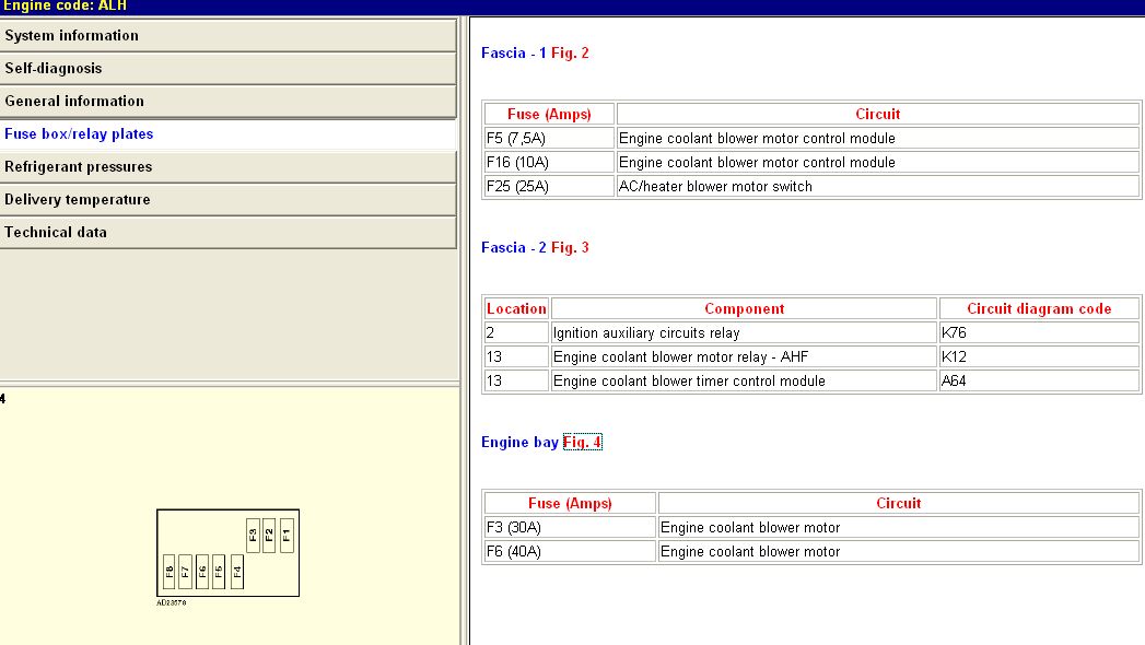

Sambata mi-a "picat" si mie A/C-ul (manual). Am masina de 4 ani (second) si in tot acest timp instalatia a racit excelent. Masina este neagra, asadar va inchipuiti prin ce maxime placeri trec vara. Insa, chiar si pe 41 de grade temperatura exterioara, era suficient sa tin ventilatia pe treapta 2, maxim 3, functie de sarcina la care lucra motorul. Asta pana sambata, cand, in mers fiind, am inceput brusc sa nadusesc: venea aer complet ne-racit.
Din ce imi dau seama, ambreiajul A/C nu mai cupleaza. Cu motorul la ralanti, cand porneam A/C, scadea turatia motorului pt. jumatate de secunda, inainte de a fi compensata de ECU; si reciproc, la oprirea A/C, turatia crestea putin. Acum turatia ramane constanta.
O sa fac o diagnoza in seara asta, dar din ce am citit pana acum, sunt sanse aproape nule sa am un DTC legat de instalatia de climatizare.
Inainte de a merge la service, ce verificari imi recomandati sa fac? Iar nu in ultimul rand, la ce service-uri in domeniu ati apela(t)?
merci
- Siguranta
- Verifica, daca ambreiajul este la pozitie, (la mine s-au sters canelurile si a cazut fulia jos in scut, nici acum nu am aer).
- Poate cureaua......etc.
Daca mecanica este ok, mai ramane doar verificarea presiunii instalatiei, incearca sa apesi pe bila uneia dintre supapele de pe conducte, ca sa verifici daca mai e presiune,, Restul........la tester.
Bafta
Modificat de Rudy
S-a rezolvat incredibil de rapid: cauza era siguranta F3 din imagine. Nu era arsa, dar plasticul soclului in care se infige era putin deformat. Unul din pinii sigurantei era afumat, de aici lipsa contactului. Se pare ca intensitatea curentului ce trece pe aici e destul de mare, daca s-a topit soclul, dar totusi in parametri din moment ce "filamentul" sigurantei este intact.
Ar trebui sa inlocuiesc soclul de plastic (cel care gazduieste cele 3+5=8 sigurante situate deasupra acumulatorului). Daca stiti vreun P/N, mi-ar fi de mare ajutor.
Multumesc lui calin_bm pentru schemele trimise pe PM si lui Rudy pentru sfaturi :(. Ce ne-am face fara vwforum?
