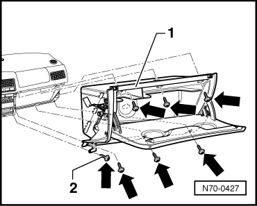

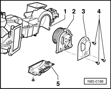

niste poze pt a vedea clar cum pot demonta torpeduoul si cum ajung la ventilator pt a`l curata se poate?
Poze nu am, dar:
torpedoul are 3 suruburi in partea de jos, 3 in partea de sus si le vezi dupa ce deschizi capacul, iar cele care nu au mai fost desfacute, mai au in parte dinspre consola centrala o clema si aia nu o scoti decat daca scoti si consola centrala. Dupa ce dai torpedoul jos, ajungi la ventilator. Inainte de asta se scoate capacul din laterala bordului.
Ventilatorul si torpedoul
post-30007-0-13255800-1327956658_thumb.p
post-30007-0-99253000-1327956729_thumb.p
