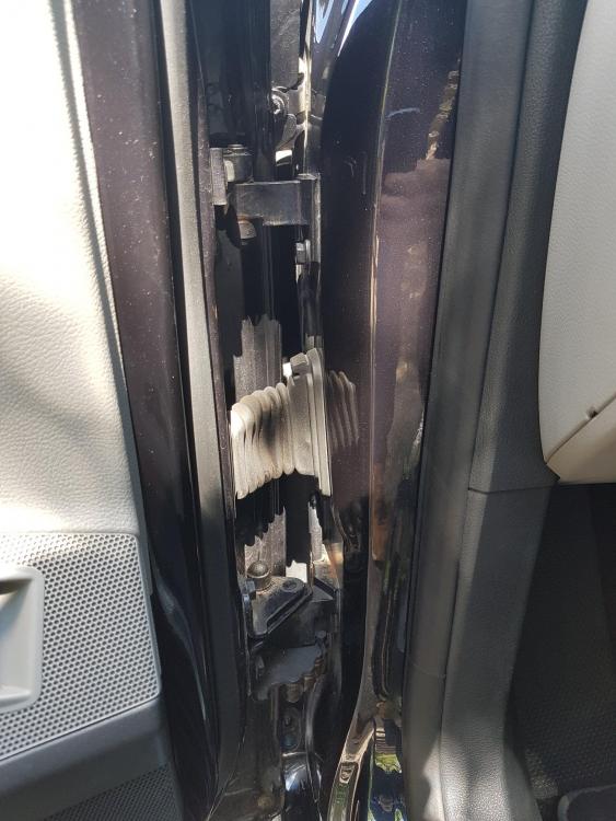

Salutare. Desi urmaresc vwforum de ceva timp, pana in prezent am fost un "silent stalker" :) . Informatiile regasite pe acest forum m-au ajutat sa rezolv multe dintre problemele intalnite. Deschid acest topic fiindca nu am gasit un alt thread relevant pentru B6. De ceva timp am observat ca la deschiderea portierei  de la sofer se aude un sunet  semanator cu un t\click. Mai jos am pus un scurt video cu sunetul in cauza:
Dupa cum se observa si in video, trosnetul se aude in momentul in care cele trei role (care delimiteaza cele trei pozitii de deschidere ale portierei) gliseaza pe acel opritor (care pare a fi asemanator unui arc)..Mentionez ca celelalte 3 usi nu scot acest sunet. De asemenea, usa este aliniata corect. nu are joc sus-jos. si nu scoate alte sunete in mers.. Din ce am observat cele 2 torx-uri xzn (tripe-square) care fixeaza balamua de usa par sa fie stranse..Portiera nu a fost lovita/atinsa.
Am verificat deja cele 2 thread-uri de mai jos, dar asa cum spuneam si mai sus, nu par a fi relevante pentru cazul de fata.
Am degresat deja acele role si apoi  am aplicat vaselina, dar nu am observat  imbunatatiri. Toate cele trei role se invart fara a opune rezistenta si totusi in momentul in care usa este deschisa complet se aud fix trei trosnituri. Exista ceva sanse sa scap de aceste pocnituri fara a schimba balamaua inferioara? Ma gandesc ca poate o repozitionare a balamei slabind acele torx-uri M10 de pe usa ar putea ajuta. Am vazut cativa useri de pe un alt forum care au rezolvat aceasta problema prin strangerea acelor torx-uri, dar in cazul meu suruburile par deja destul de stranse.

Am observat ca portiera de la sofer nu se mai inchide cum trebuie, in sensul in care atunci cand trec peste denivelari se aude cum troncane usa. Initial avuse un pic de joc din balamale, le-am strans si nu mai are joc, dar sunetul persista. Am mai observat si ca la usa de pe partea dreapta garnitura din interior e mult mai stransa (presata), fata de cea de la usa din stanga. Cum as putea sa reglez balamaua sa 'stranga' mai bine usa (sa se aproprie mai mult de caroserie cand o inchid)?
Nu din balama reglezi, ci din piesa de pe stâlpul caroseriei. Slăbești cele doua șuruburi și o duci putin în interior. Atenție sa stea ușa la linie
Îmi poți spune te rog, cu care din ele ar trebui sa mă joc, in partea de sus a ușii, in colt, observ că e mai depărtată, la cheder
Modificat de davyid
David, pe celalalt stâlp... B... cel pe care se afla centura
Am rezolvat, dar nu chiar cazul ideal, daca o mut prea interior nu mai rămân alineate. Totuși la ușă din dreapta garniturile sunt mai strânse. Posibil sa fie obosite pe partea stanga

Salutare, am un b7 și la balamaua de jos îmi prelinge, pe sub ea, rugină de-mi ajunge pe prag, am dat și cu w40 si cu sprey cu vaselină dar degeaba, am dat și cu sprey de curățat discurile de frână, curge rugină din balama de parcă e robinet. Și la mine se aud scârțâituri, pocnituri în portieră când merg pe drum denivelat, aș umbla la acea piesa de pe stâlp dar mă gândesc că e așa din fabrica și nu vreau să-i schimb poziția astfel dereglând și mai tare ușa, și când închid portiera nu are un sunet curat ca la celelalte uși.
Să-i schimb balamaua? Sa le schimb pe amândouă? La cea de sus trebuie desfăcut bordul?

Salutare, am reușit și am schimbat balamale, noi și vopsite.
Mi se pare că agață la descriere și e prea sus garnitura de cauciuc din partea de sus stă prea în afară, pe când la celelalte portiere e mai în interior.
Acuma ce e de făcut?
Mi se pare că ei doar au montat balamale dar de aliniat portiera...  ioc 🤬
Atașez și un mic video.
https://youtu.be/uSNVZjVDloo
Trebuie realinita usa, daca vrei sa o pui perfect e putina munca, probabil de asta au sarit peste pasul asta.
Nu as zice perfect dar macar cum trebuie. Lăsând-o așa ar apărea alte probleme, ce mă sperie mai tare este atunci când trag de mânerul ușii, parcă agață în ceva,  am încercat să dau puțin mai jos piesa de pe stâlpul cu centura de siguranță, dar nu se poate, cele două șuruburi au locașuri în care intră și cumva trag piesa în același loc, nu cred că poate fi mutată, nici măcar un milimetru...
