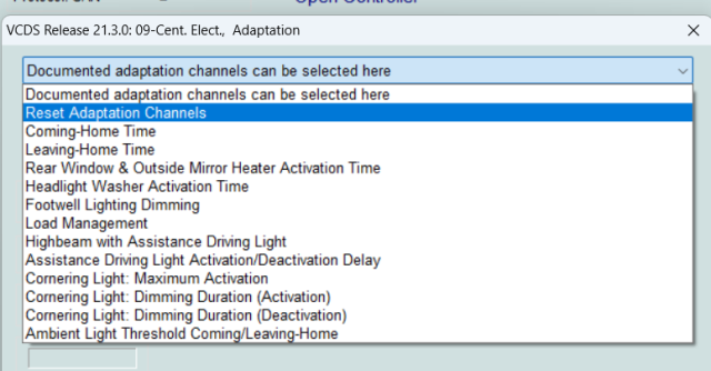

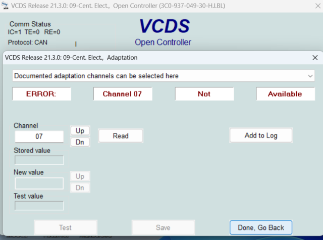

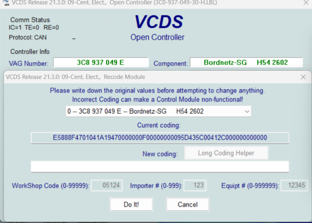

Salut! As vrea sa activez Hba la un passat b6 cu camera A5, faruri halogen , can de B7 si centrala de b6. Am ceasuri 2d de B7. Nu știu unde se poate activa . În A5 am activat și am setat pe faruri halogen. Trebuie setat prin centrala sau instrumente? Centrala este 3c8 937 049 E, canul  7N0 907 530 AJ,
Da, pe centrala electrica, dacă suporta
Nu stiu cand voi schimba de B7 dar exista de B6 care sa suporte? ca a mea nu cred ca suporta 3C8 937 049 E cu toate ca este Highend pe 30 Byte.  Am incercat sa intru pe Highbeam with Assistance driving light si imi da eroare sau am nevoie de cod securitate sa accesez?
Mai jos atasat si screnuri cu centrala mea
