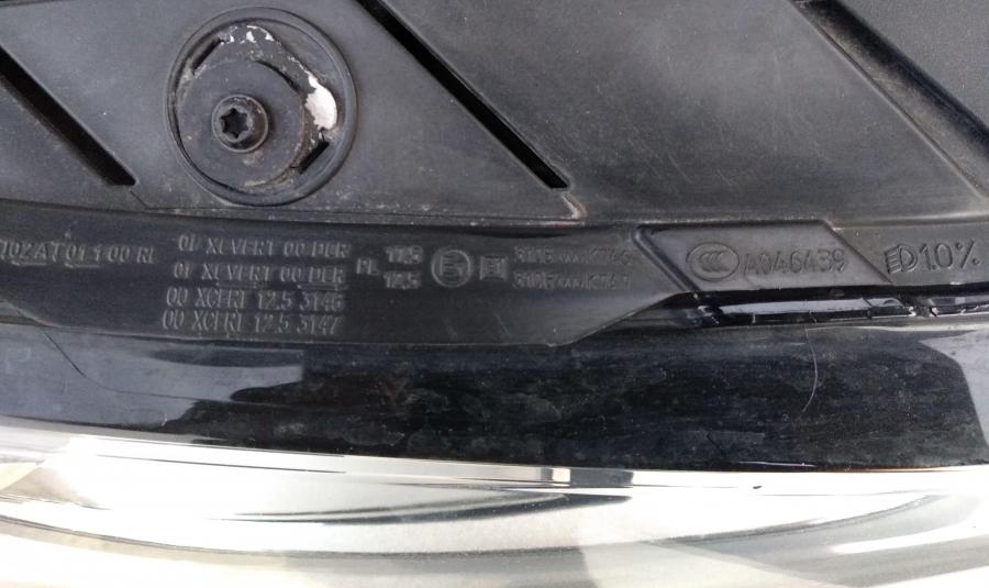

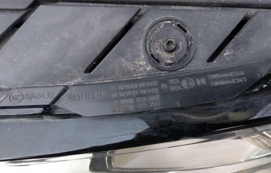

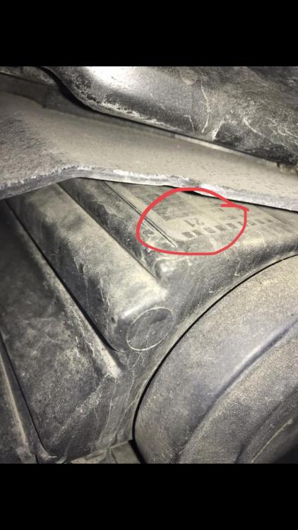

Am si 8IP Headlamps: Gas discharge headlights with variable light distribution, totusi, unde scrie codul pe far? e vizibil fara sa demontez farul?
Se vede pe colțul interior al farului un 21. Dacă e 19, e farul cu bi-xenon, dar care nu știe DLA(și care are alt cod).
Dacă te chinui cu o lanternă și e curat s-ar putea sa vezi ultimele 2-3 cifre din cod)
Noianul asta de inscriptionari nu ajuta niciunul?

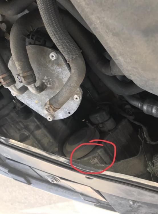

Nu. Mai dedesubt, deasupra capacului de cauciuc de la far. Uita te atent la prima poza, unde este încercuit, și ți dai seama.
@max308 multumesc mult, cu greu am reusit sa vad si acel 21

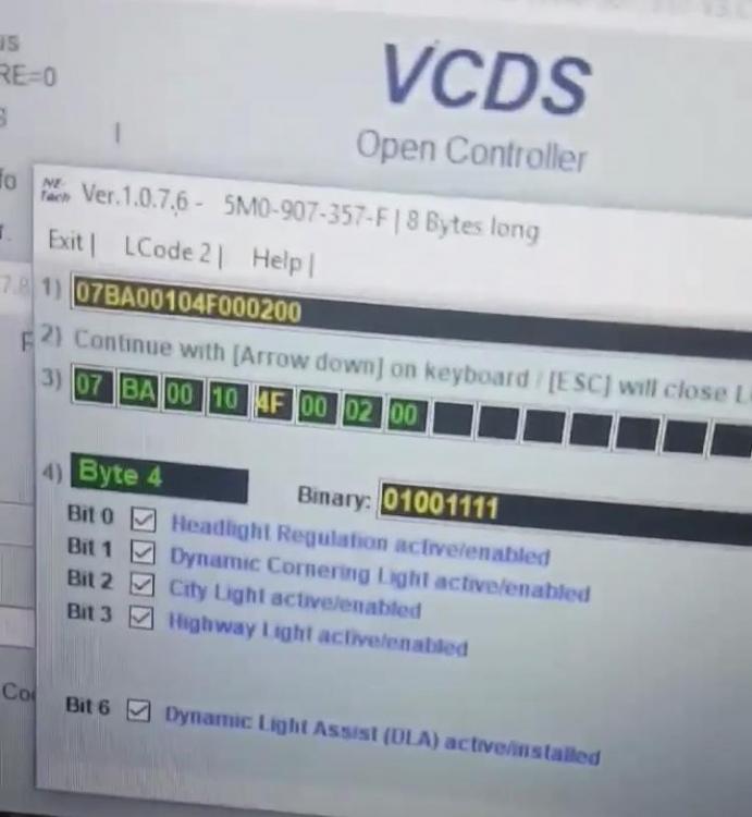

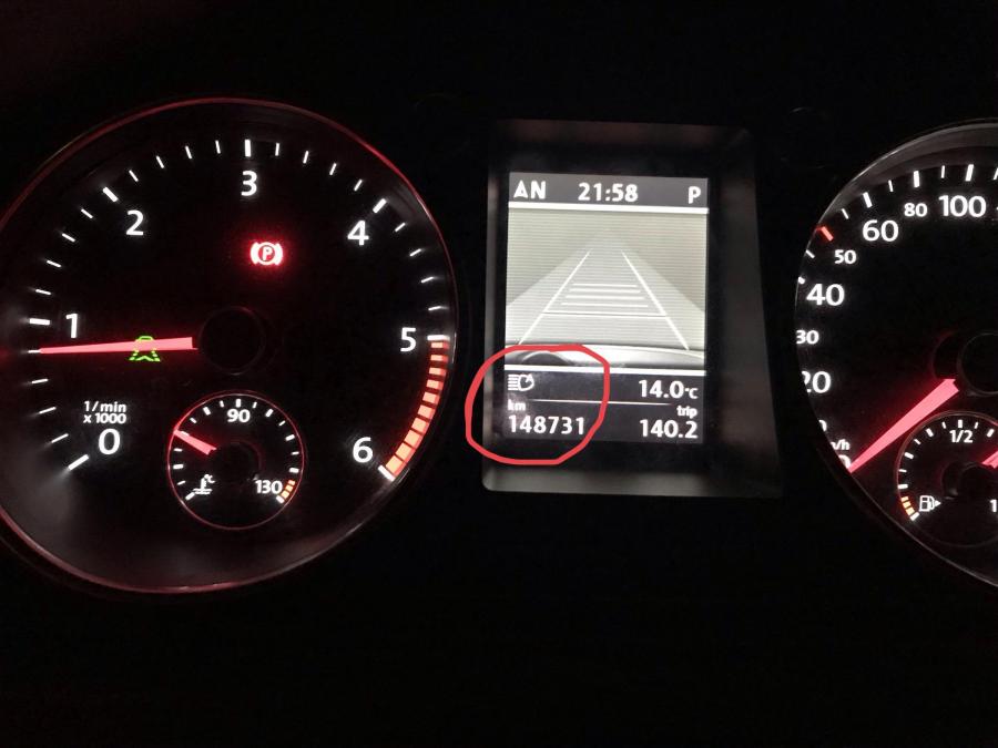

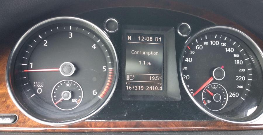

Trebuie sa ai comutatorul farurilor pe auto și să împingi maneta de semnalizare înainte și o să ți apară lampa cu A langa temperatura exterioară. (Bineînțeles dacă este activat, că mai este și varianta sa fie dezactivat vezi poza 2)

Pai nu orbești pe nimeni, pentru că tu doar activezi DLA (se aprinde lampa cu A, lângă temperatura), nu aprinzi faza lungă (vezi că martorul albastru pentru faza lungă nu este aprins). Faza lungă se activează automat(și se aprinde și martorul albastru) la viteze de peste 60 km/h, dacă nu este iluminat stradal (senzorul detectează lumina și crede că ești în localitate și nu aprinde faza lungă).
Ce ai pus mai sus in engleză e o descriere foarte buna despre cum funcționează.
Am reusit sa vad in sfarsit martorul pe bord. Totusi as vrea sa cobor viteza de activare pe la 40km/h, ai idee daca se poate?

S-a discutat mai sus.Pentru activare se pune butonul de pornire faruri pe pozitia AUTO si se impinge spre fata maneta pe faza lunga pana apare iconita in bord cum este specificat intr-o poza mai sus!
