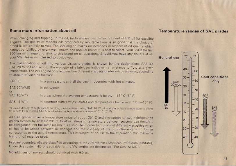

Fisa uleiurilor din manualul de typ3 - 1969  http://www.thesamba.com/vw/archives/manuals/69type3/page43.jpg

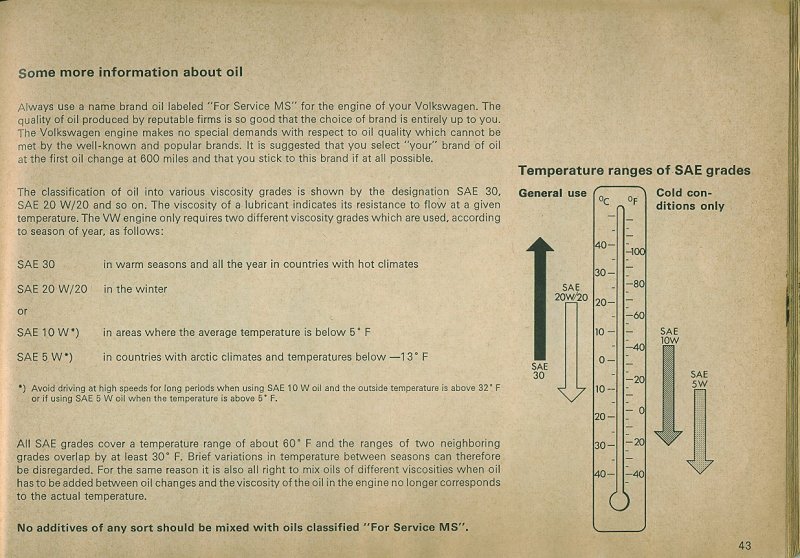

Fisa uleiurilor din manualul de broasca: http://www.thesamba.com/vw/archives/manuals/67bug/41.jpg
- pt. sezonul cald se urca pana la W30.  Nu se mentioneaza nicaieri de W40 sau chiar w50.    graficele se opresc la SAE 30 .  Oare de ce?  - pt ca motoarele de vw aircooled NU sunt motoare de motocicleta.
A pune un ulei mai gros decat cel necesar intr-un motor bun inseamna uzura prematura si inutila a acelui motor.
Un ulei mai gros (cum este 20w50 ) are un transfer termic mai prost decat unul subtire.
PS - in aceasta problema in principal e mai important indicele de vascozitate ( cifrele alea cu W , sau SAE ) decat normele SE, SF, SG ...  Oricum motorul de VW aircooled nu are filtrul de ulei, deci oricum uleiul se schimba mult mai des decat la o masina normala, (si asta e scris si in manual) deci normele si clasele de aditivare conteaza ceva mai putin.
