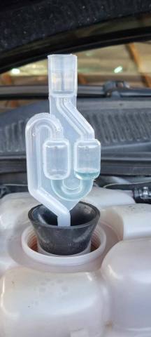

Exact, ori garnitura de chiulasa, ori chiulasa fisurata, dar cel mai simplu afli ca un test cu solutie, daca solutia isi schimba culoarea e clar ca vin gaze in sistemul de racire

Unde pot face sau gasi un test cu solutie?
Il comanzi de pe net, e 50-100 lei maxim.
eu de aici am comandat>
https://www.melarox.ro/amio-tester-garnituri-cap-10-ml-11546769.html?tspid=17865212&gad_source=1&gclid=Cj0KCQiAmNeqBhD4ARIsADsYfTf5WHl92P0wD-6IEhO_hL7xKlW5jO8OJFTweK4aFh70eg8twiuCcy0aAp0KEALw_wcB
Pui solutia in eprubeta aia si o pui in locul capacului de la vasul de expansiune. Pornesti motorul si lasi la relanti sa mearga 15-20 minute. Daca se schimba culoarea solutiei e chiulasa sau garnitura de chiulasa. Chiar daca schimbi garniturele tot trebuie dus sa faci planeitatea la chiulase si acolo vor verifica daca sunt fisurate.
