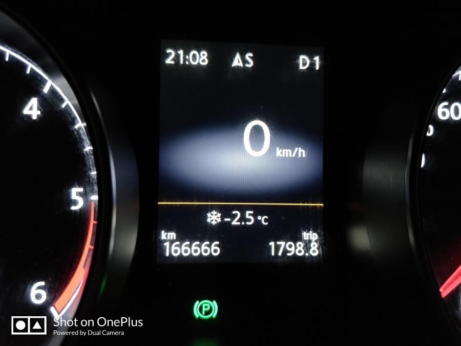

Si o poza cu un kilometraj frumos ?

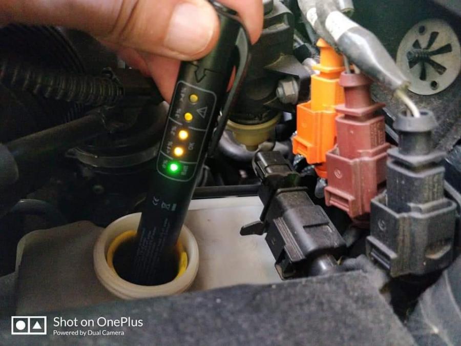

Un lucru ciudat e ca am schimbat acum ceva timp lichidul de frână si acum îmi arata testerul ca am 2% apa.
Il voi schimba luna viitoare din nou când fac distributia.

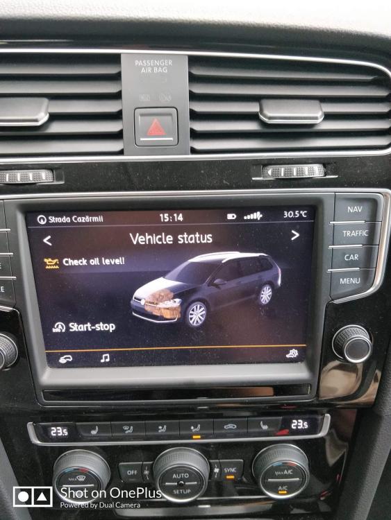

La 11k km de la schimb, azi pe autostrada sa aprins martorul de verificare nivel ulei.
Din 5 magazine de piese auto de cartier, nici unul nu avea pe stoc Liqui Moly. Am dat comanda sa vina mâine, preț 80 lei/litru ?
Poti completa cu absolut orice ulei care respecta norna 507.00, ai platit pe un litru cat pentru 2.5 , la reprezentanta cred ca gaseai putin mai ieftin :)
Vladutz1995Vlad
cam cat tii un schimb de ulei ? la 11k km nu ar fi rau sa il schimbi :D. Retur la cel cumparat cu 80lei, iei unul iefitin, nu conteaza 200-300ml acolo, si o mai duci asa pana la urmatoarea revizie.
Dupa schimb erai cu uleiul la maxim? Sunt curios cu cat completezi
GTD  aveam ceva treaba cu masina si mi-a fost frica sa completez cu alt tip chiar daca respectam norma uleiului. Azi la 11 a venit uleiul si am completat.
Vladutz1995Vlad schimbul il fac in functie de cum folosesc masina, de ex daca majoritatea km ii fac in oras il schimb la 7-8 mii, daca merg mult in exterior il schimb la 11-13 mii sau un an (care intervine prima)
clau_j7 nu stiu sincer daca e mult sau nu, este prima masina diesel :)
andrei0241 schimbul a fost facut de mine, dupa schimb am verificat joja si era undeva sub jumate, am pus si cele 300ml ramase din bidonul de 5L si nivelul era undeva la 80% din gradatile de pe joja, de atunci am mai verificat 1-2 ori pana sa aprins martorul in bord dupa 11k km si 7 luni de la schimb.
