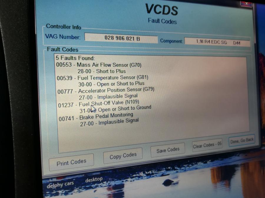

Problema e în felul următor, la un Passat Intermediar 1.9 tdi cod motor 1z am băgat accidental curent(plus) pe firul ce duce la senzorul de pe tubulatura de aer după intercooler. Din acel moment mașina sta turația la 1100 rpm și nici putere nu mai dezvolta. Se mai aprinde intermitent becul de la bujii. Am făcut scanare și da problemele din atașament. Dacă cineva ar putea ajuta cu un sfat e bine venit. Eu suspectez ca s-a bușit debitmetrul. Când scot sau bag mufă nu influențează cu nimic.
Încearcă să ștergi codurile de eroare și vezi ce îți reapare. Ai erori pe 4 zone diferite.debitmetru, pompa de injecție pedala acceleratie și senzor frana. Posibil că unele erori sa fie vechi și să nu aibă legătură cu problema actuala. Daca după ce ștergi codurile îți apare eroare într-un singur loc, o să ști unde sunt problemele. Daca reapar toate eu as bănuiți o problema de cablaj sau de calculator. Asta ar putea să apară și în urma incidentului cu + pe firul de la senzor.
 Totuși nu ai eroare pe senzorul de presiune, despre care spui că ar fi suferit incidentul.
