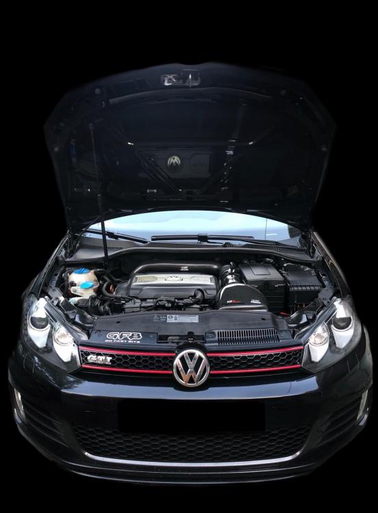

Ceva impresii dupa montarea DV+ de la GFB? ai avut ceva simptome inainte, sau pur si simplu ai vrut un upgrade?
Nu am avut simptome inainte, dar am acuma :) .. cateodata imi da da
008801 - Boost Pressure Control Valve (N249)
P2261 - 000 - Mechanical Malfunction - Intermittent
Se simte diferenta atit pe parte de sunet cat si la raspuns. Am vb cu cei de la GFB au spus sa slefuiesc putin pistonul si sa il ung cu ulei. O sa fac operatiunea si verific din nou.
Hmm, interesant. In opinia mea DV-ul asta e destul de fail din punct de vedere al designului... cel putin pe ihi sau K03 unde e chiar in caldura de la turbo... la k04 e mai ok.. Chiar, nu te tenteaza upgrade la k04... ca pe mine ma tot bate gandu :)) Facem un grup buy ?
Downpipe, Stage 2 si soft la Cutie ON :D.

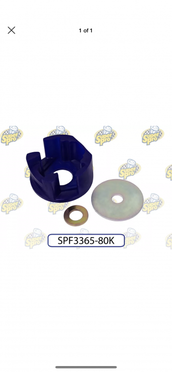

Vine pe maine o inserție pentru suportul motor antibalans.

Montat inserția ptr suportul motor antibalans... prea rogida! Nu imi place...
Asadar am scos insertia si m-am apucat de cioplit! Aproape ca masina nu mai vibrează dar se simte ca nu mai ar asa elasticitate jocul. Il mai adaptez putin si o sa fie brici:)
Adica modifici insertia noua, sau cioplesti o noua insertie din alt material?
Am cioplit insertia noua! Este aproape bine... mai am puțin :)
Am rezovlat cu insertia. Acum maisna nu mai vibreaza dar nu se mai simte bucsa slabita!

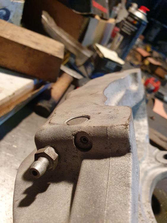

Am avut erore cu intake manifold flap position sensor si simteam putin ciudat masina. Am descoeprit ca acea tija ce misca clapetele avea uzura. Am pus o bucsa temporala sa vad daca maisna se comporta mai bine.... si da se comporta. Bucsa temporala nu a tinut, am vrut sa fc piesa la strung .. dar fara succes:). Am hotarat ca inlocuiesc galeria.
Cand am dat jos galeria de admisie ... soc maxim.. pardon, calamina :)
Zilele astea decurge operatiunea de curatare a calaminei de la supape:)
Am gasit o galeria de admisie fara nici cel mai mic joc la clapete.

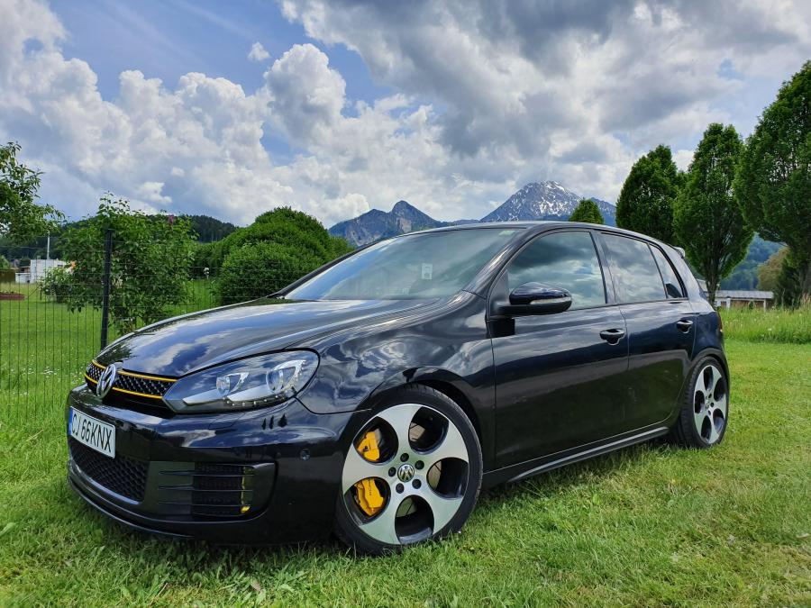

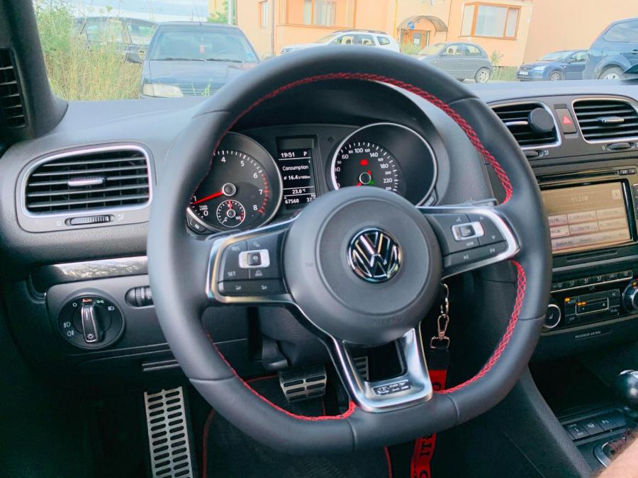

Long time no see :) .. 18Z-urile montate, discuri EBC + Placute EBC yellow, , volan nou Gti de pe 7, eleron carbon, grile proiectoare, cut-off vavle, tipsuri mai mari, arcuri H&R :) .. :D

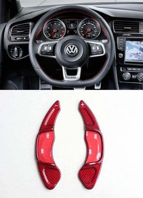

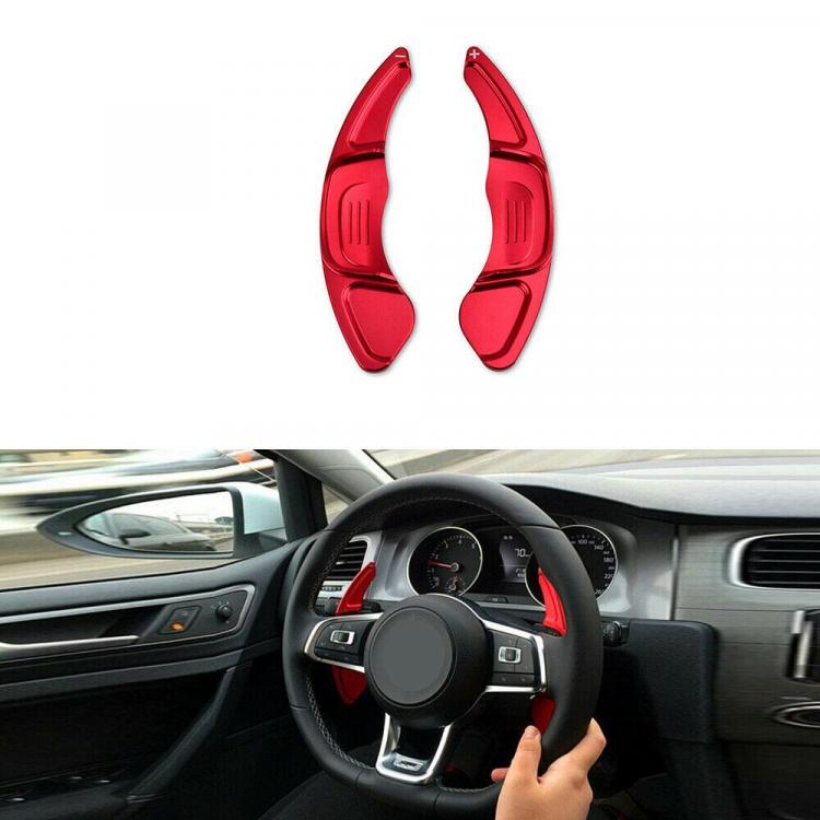

Uremaza si extensiile de padele.. nu ma pot hotari la culoare si model :).. rosu, sau argintiu, aluminiu sau carbon... help :)
Eu as merge pe carbon ; nu iti sare in ochi asa mult diferenta de culoare fata de interiorul masinii si nu mi se pare kitch sau cocalareala cum o numesc altii.
  On 25.07.2019 at 8:27, bgd_b92 a scris:
Expand
Nici nu poate fi vorba de cocalareala... doar dacă ii colant! Dacă am extensie de eleron de carbon e cocalareala sau ce :)?
Atata timp cat nu e „prea“ rosu in campul tau vizual, go for it. Oricum e o chestie de gusturi.
