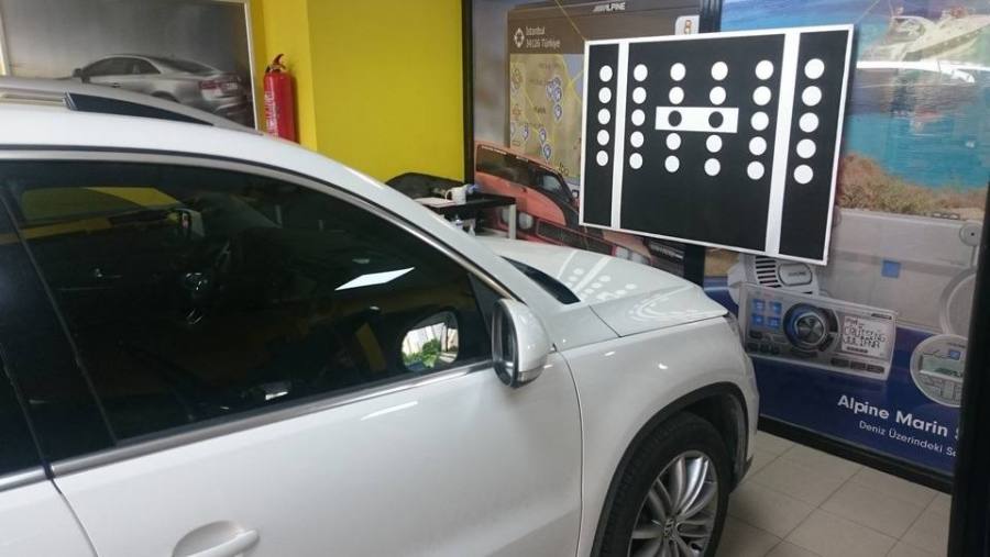

Da , aveti dreptate trebuie recalibrare conform elsa.
Eu sunt de aceiasi parere cu Boditza , va merge in continuare ok , nu cred ca vor fi probleme , mai ales ca suportul camerei este fix iar parbrizul are marja de milimetri la montaj .
In caz ca vor fi probleme , procedura pare destul de simpla , trebuie sa printez sablonul de calibrare si sa respect distantele de montaj :)
Cam asa :

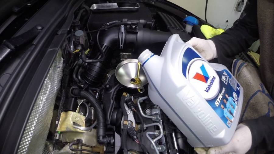

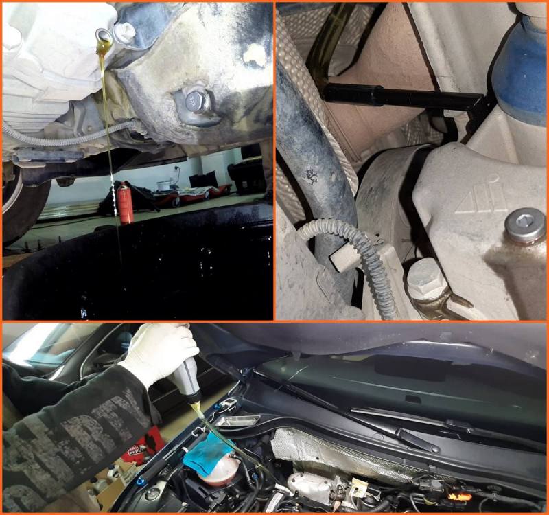

1)  Am inceput cu revizia filtrelor si a uleiului la motor , nimic spectaculos aici , kilometrii de la ultima revizie : 14.500km.
In cursul acestei operatii am verificat si posibila existenta a spanului care este ZERO. Putine impuritati in carcasa filtrului de motorina dar nimic de ingrijorat.

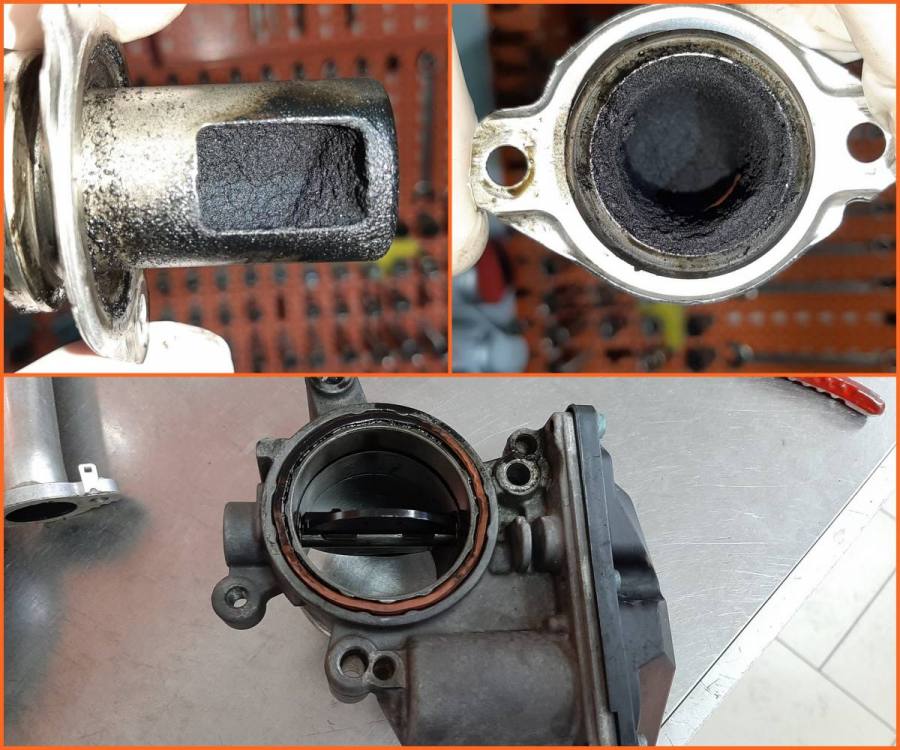

2) Curatare clapeta de acceleratie si degetar .  Ambele au fost date jos si curatate . Intoarcerea Degetarului  clar ca a avut un impact pozitiv asupra clapetei care se prezinta in stare impecabila . Toata calamina a ramas in degetar si nu s-a mai dus spre Clapeta de acceleratie.  page9.thumb.jpg.73199b336ec4a67efbfd2a76bc4347f7.jpg
Totusi exista mici efecte secundare datorate intoarcerii degetarului pe care o sa le expun in ariile dedicare  . Efecte mici dar care pe termen lung pot sa dauneze , asa ca am hotarat impreuna cu Catalin sa punem degetarul inapoi in pozitia originala de fabrica :orientat spre clapeta.   Mai bine curat clapeta la 10.000km si cam asta e.

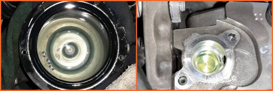

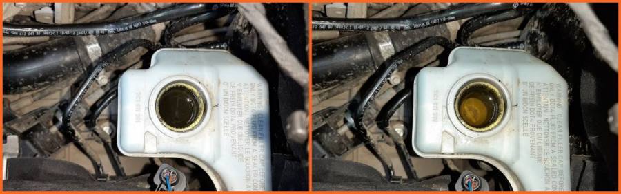

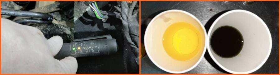

3) Aerisire ambreiaj si inlocuire lichid
Aici am avut o mica surpriza , in sensul ca lichidul de ambreiaj/frana a fost schimbat la ultima revizie (acum ~15.000km) cu toate acestea arata la ochi destul de ars , pe tester a iesit in parametrii  dar totusi........e de tinut sub observatie :
page5.thumb.jpg.5e975bc871ba4ff5f986cbb6cd6f5135.jpgpage6.thumb.jpg.dd8d30da306685ead2c202b7e68f64ec.jpg
Aici posibil sa fie si de la mine si de la modul de exploatare , nu neaparat frnari violente , dar si a duratelor de deplasare foarte mari.  Oricum monitorizam.....

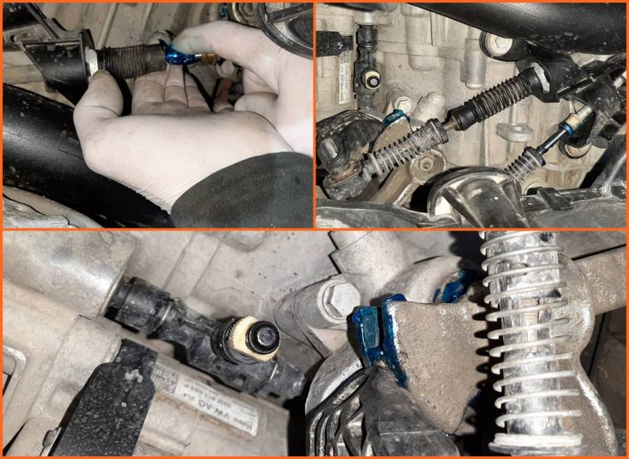

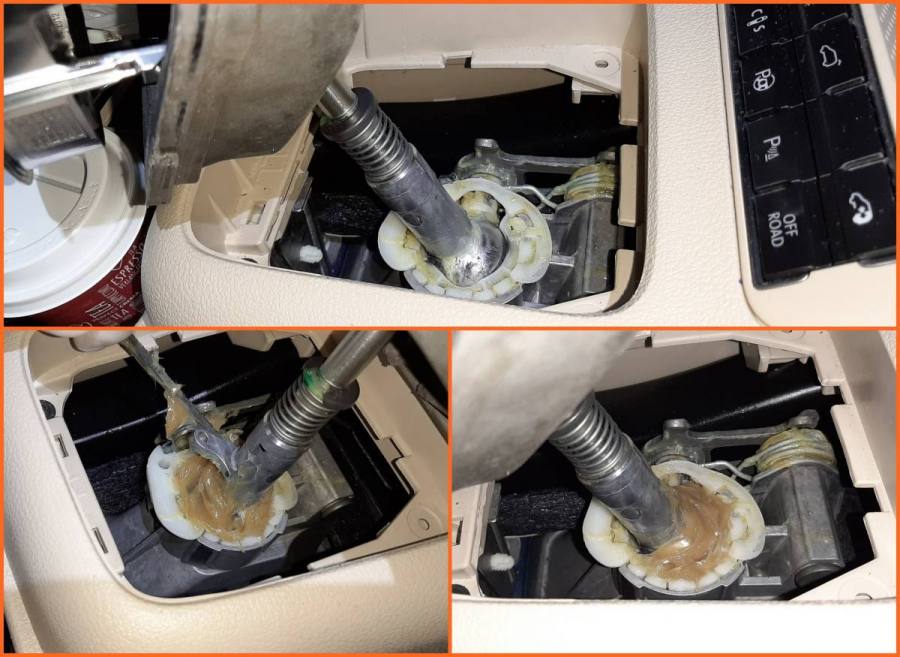

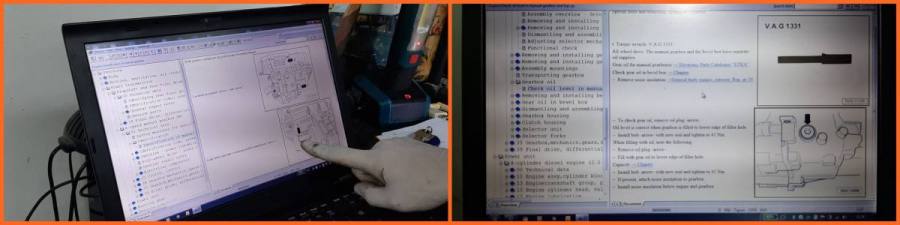

4) Ajustare timonerie si gresare mecanisme interior si exterior :
Ca la toate operatiile de altfel a fost consultat ELSA , de la cupluri de strangere pana la procedurile de ajustare ,gresare si alte indicatii:
Am ajustat Timoneria conform procedurii apoi am gresat toate punctele de frecare exterioare :
Apoi am trecut la interior unde se vede clar lipsa de lubrifiant la bila schimbatorului:
Vreau sa spun ca dupa aceasta operatie conduc o alta masina !  Fara exagerare , intratul in trepte acum este ceas elvetian si nu mai este rezistenta in nici o viteza !  Aici rezultatul depaseste orice asteptare !   HAPPY HAPPY HAPPY !!!!!!

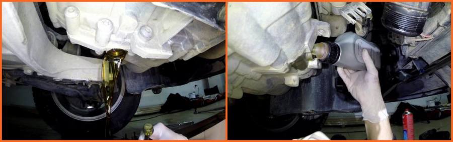

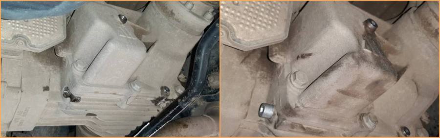

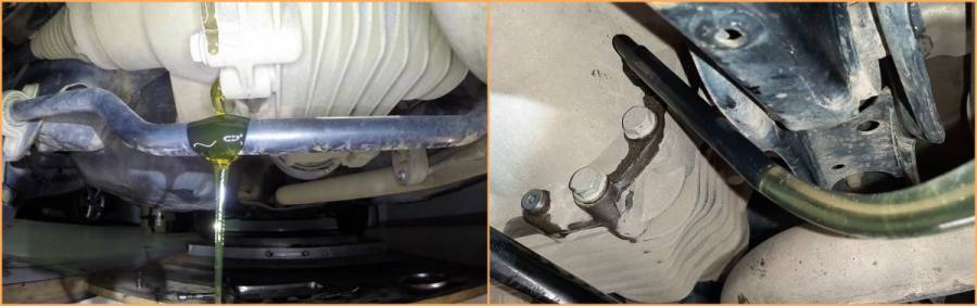

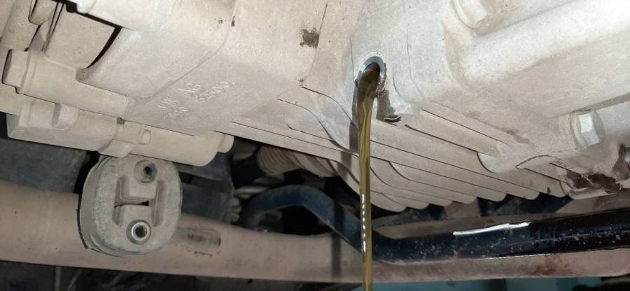

5) Schimbat ulei la CUTIE DE VITEZE si DIFERENTIALE fata/spate
Aici sa o luam pe rand :
Incepem cu Cutia de viteze  care are ~40.000km de la ultimul schimb de ulei , iar uleiul gasit in cutie se prezenta intr-o stare general definita "acceptabila",  in sensul ca nu era intr-o stare excelenta dar nici mult nu ar mai fi trebuit sa stea in cutie.  Era putin ars.  Operatie simpla , scurs tot uleiul apoi bagat ulei nou .
Trecem la diferentialul fata . Ultimul schimb tot in urma cu aproximativ ~40.000km.
Uleiul din acesta se prezenta destul de OK , as zice ca undeva la 2/3 din durata de viata totala , prezenta urma de arsura incipienta. In conditiile date s-ar fi putut lasa 60.000km pana sa fie schimbat.  Scurgerea a decurs fara probleme iar umplerea diferentialului s-a facut folosind o scula speciala cu cot de 90 grade special conceputa pentru aceste operatii.  La sfarsit busoane noi si job done !
Si apoi am trecut la diferetialul spate.Ultimul schimb tot in urma cu aproximativ ~40.000km.
Aici am avut o surpriza , uleiul se prezenta ca nou !  culoare si textura de ulei nou . Interesant faptul ca omologul sau din fata era semiuzat iar cel din spate se prezenta ca nou. Pot sa spun cu siguranta ca este safe ca acesta sa fie lasat 60.000km pana la schimbul urmator in conditiile date.  Am completat cu lichid nou folosind aceiasi scula miraculoasa si apoi la sfarsit busoane noi !

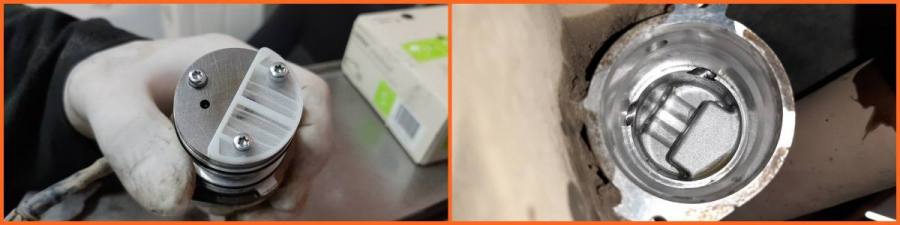

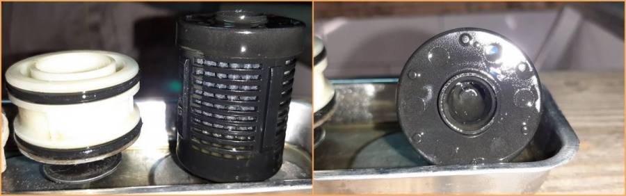

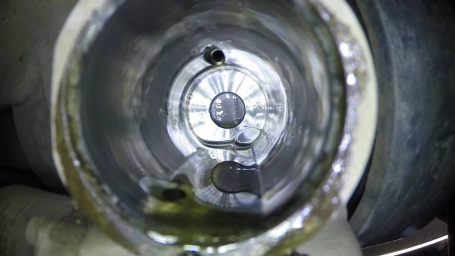

6) Revizie haldex ulei + filtru

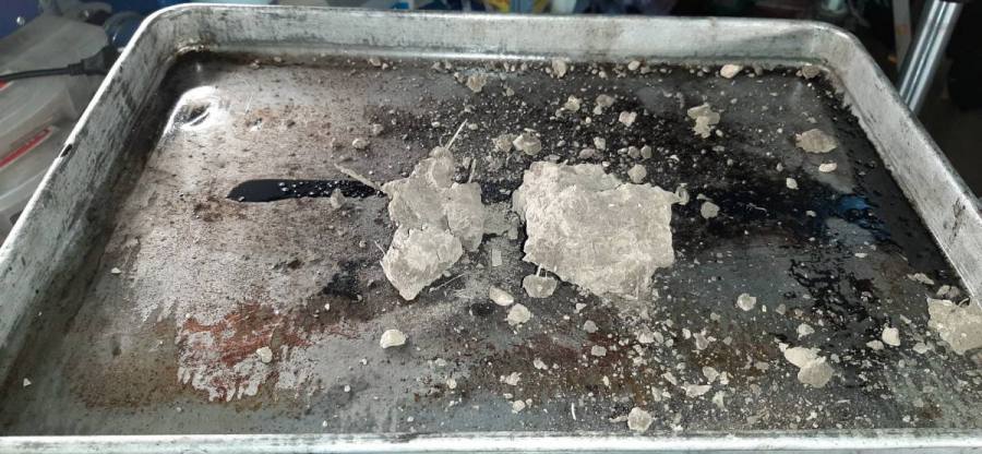

Aici chiar au fost surprize la tot pasul. Ultimul schimb al acestuia a  fost facut tot in urma cu ~40.000km.  Masina fiind folosita asa cum ati vazut si voi pe acest topic. Nu chiar in conditii normale dar pot sa spun cu mana pe inima ca nu a fost condusa in bataie de joc .....asa ca (zic altii)  un schimb de filtru si ulei la haldex este prematur........sunt multi altii care dau blana din semnafor in semafor care dau mai multa uzura decat dau eu pe drumurile in care ma bag.....sunt sigur de asta....dar totusi nu ma asteptam sa gasesc urmatoarele :
Uleiul se prezenta destul de rau ! era destul de ars  , asta a fost prima surprindere......

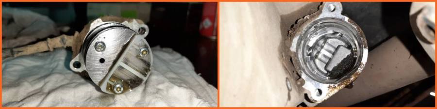

OK.....trecem mai departe , hai sa vedem cum sta si pompa ........un alt moment din categoria WTF!!!
Pompa era extrem de murdara , iar in carcasa pompei era si mai multa mizerie decat am gasit eu la ultima curatare  si sa nu uitam ca pompa este "noua" , schimbata in urma cu ~40.000km din cauza erorii "intermitent" .
Apoi am scos si filtrul care nu era in stare asa de jalnica , era murdar dar mai "mergea" .
Carcasa filtrului era si ea intr-o stare foarte buna , fara mizerie in interior :
BUN !   Ne-am bagat pe treaba apoi sa curatam pompa si carcasa acesteia, rezultatul fiind acesta :
Apoi am trecut la asamblare si la adaugarea lichidului de Haldex impreuna cu toate busoanele noi . page12.thumb.jpg.c6a125a3289423af97b1a3ee56449ef6.jpg
Toate detaliile acestor operatii le-am prins in filmul de mai jos:

@Muale  Diferentialul fata e normal sa fie putin mai ars , doar sta intre motor si cutie . Nu duce lipsa de caldura .   Totusi este mare diferenta fata de diferentialul spate in calitatea lichidelor . Tinand cont ca acestea au uzura identica indiferent de cum cupleaza Haldex, diferentialele functioneaza permanent si independent.   Haldex cupleaza la plecarea  de pe loc apoi "la cerere" nu este chiar permanent .
