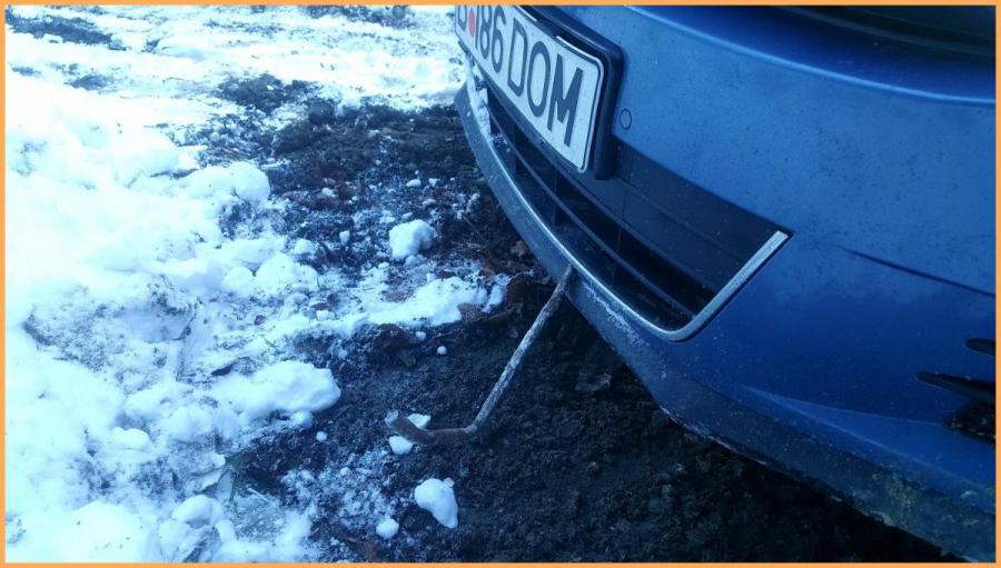

Daca se va crea un pool/pariu...eu merg pe o petarda esuata  :))
neah, eu as zice ca a mers in zapada si a dat in ceva ascuns sub ea.
o teava cu 2 suruburi...
Vad ca @Muale a avut intuitia cea mai buna .

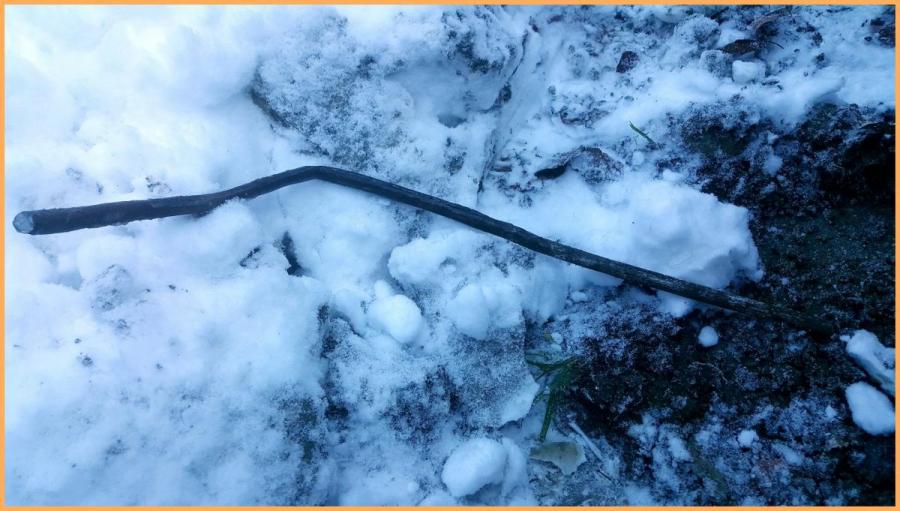

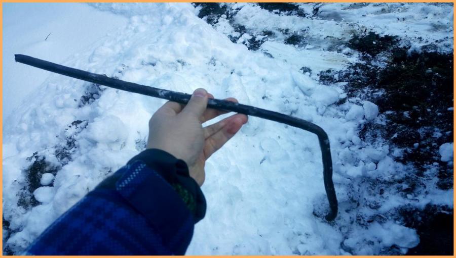

Atunci cand mergi prin troiene de zapada , iti asumi niste riscuri , lafel cum iti asumi cand te dai cu sania ....nu stii ce zace dedesubt sau ce a fost aruncat acolo cu o vara in urma ca tu sa gasesti la prima zapada.

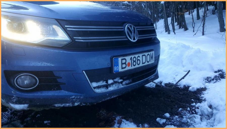

La mine totul a inceput de la un senzor de parcare care tot piuia , in mintea mea iar era astupat cu gheata........si am tot mers.......tot mers ....pana m-am decis sa cobor sa il curat.
Acum , ca tot stau si ma gandesc ,  eu zic ca am avut mare bulan .....putea sa fie mai rau

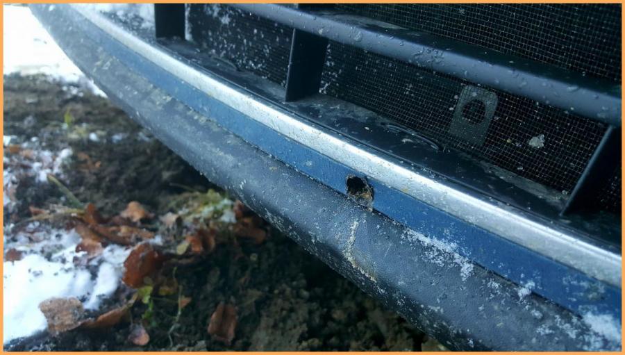

Am "adunat" o tija metalica de 1 cm diametru si lunga de vrei 50 cm , a intrat cam 13-15 cm in interior  , a fost oprita de plasa metalica montata de mine , altfel se ducea pana in radiatorul de AC . Interesant pe unde a intrat , 1 cm mai sus si era in grila .......
Iar in final am rams cu aceasta cicatrice :)
Nu se vede asa de proeminent cand masina este curata , vad la vara ce e de facut .
Efectiv daca ma credeti prima reactie a fost sa vad daca a strapuns radiatorul de AC, dar am vazut ca era blocat in plasa si m-am calmat instant  , ba chiar m-a bufnit si rasul ca un singur lucru imi vedea in minte in acel moment :

Nu cred ca e de schimbat. Reparat, vopsit ?
@Muale  nu ma grabesc :)    La vara oricum vedem ce e de facut.  Variante sunt....Casco  sau "seminte :) " sau bara noua de Track and Field  sau lasam gaura asa si o folosim in alte scopuri :icon_idea:....   dar in situatia de fata , categoric bara nu este de schimbat.

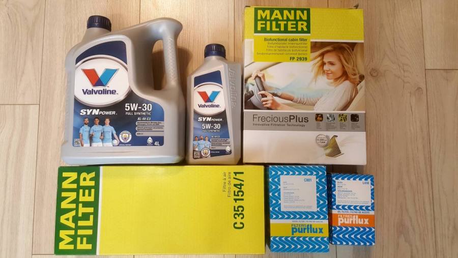

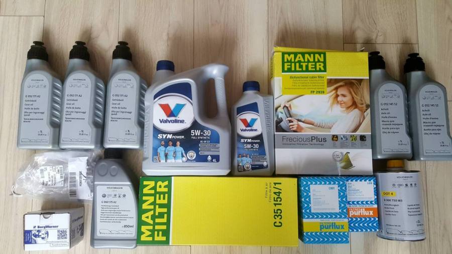

Am luat in sfarsit si consumabilele pentru revizie .
La  motor ma apropii de 15.000km de la revizia anterioara , niciodata nu am mai tinut uleiul atat de mult dar km au fost facuti 95% extraurban . Am o senzatie asa de nasoala cand stiu ca am mers atat cu uleiul asta , acea senzatie de sosete nespalate....:screwy:
Pentru restul : cutie de viteze , haldex si diferentiale am atins pragul de 35.000km si aproape 2 ani .  Targetul meu este de 40.000km sau 2 ani asa ca sunt destul de aproape.
Sa incepem cu un "selfie" de grup

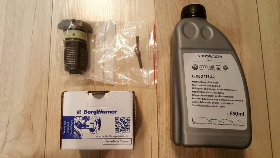

Revizia pentru Haldex : Filtru OE BorgWarner + lichid de haldex

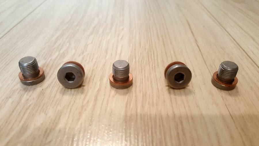

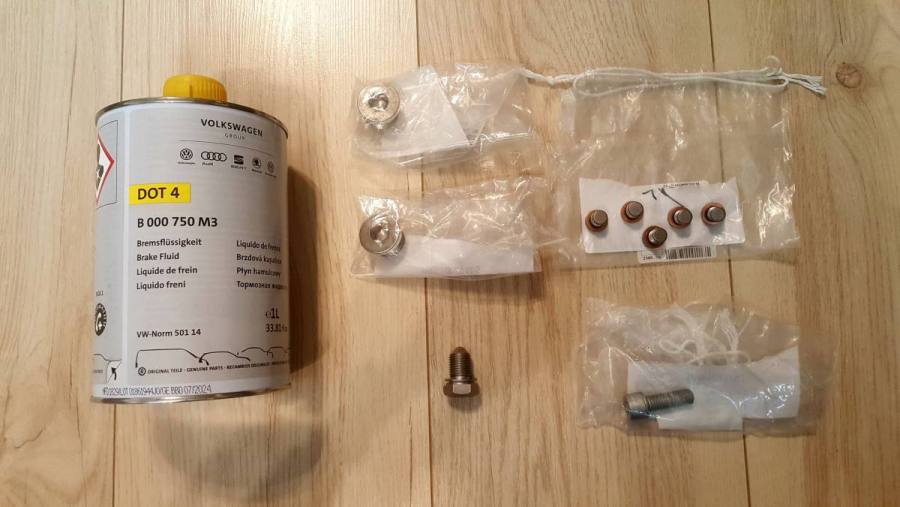

Lichid de frana pentru aerisire ambreiaj + toate busoanele necesare noi :  baie de ulei , cutie de viteze , haldex si diferentiale
Sunt foarte importante aceste busoane noi , in elsa sunt date cu unica strangere datorita garniturii de cupru care se deformeaza si etanseaza corect :

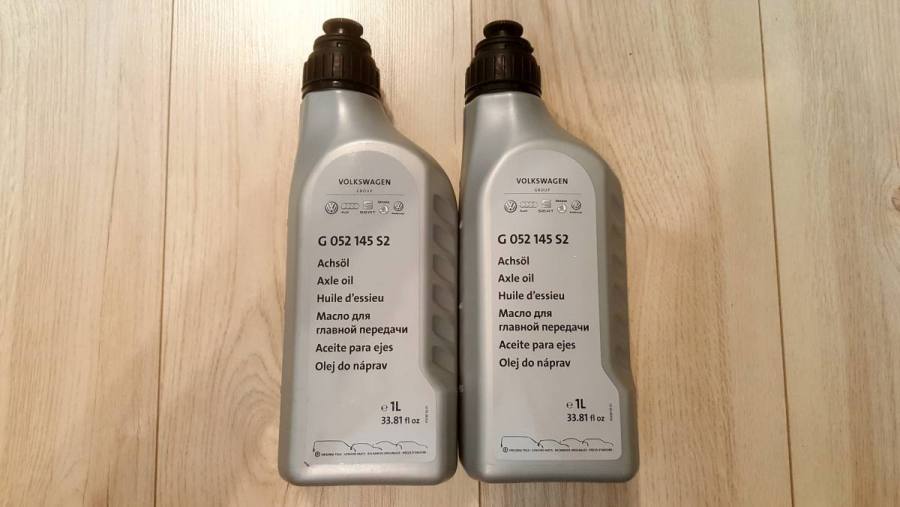

Ulei pentru Diferentiale fata+spate  2x1L  , busoanele noi  sunt mai sus

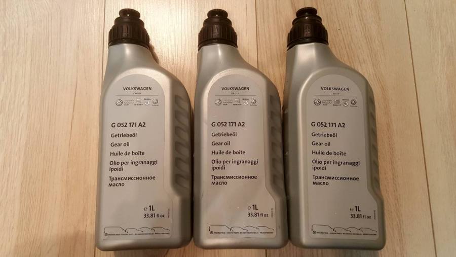

Ulei pentru cutia de viteze 3x1L  :
Si la final revizia pentru motor.   Este ultima revizie in care folosesc Valvoline , pe viitor trec pe Ravenol VMP USVSO .  (probabil in Iunie)

@yanq in functie de km parcursi mai mult ca sigur va trebui sa le schimbi (candva) . Orice haldex (Gen4 sau 5.)  foloseste acelasi principiu :  Ulei la Diferential fata , Diferential spate ,Haldex . La tine filtrul e incorporat in pompa de haldex nu e separat dar principiul ramane acelasi , pe masura ce sistemul este solicitat cat mai des , impuritarile de la uzura discurilor se aduca in filtru/sita.
Si toate astea se schimba la reperul de service  60k km by default? Sau sunt unele pe care ai ales tu sa le schimbi desi graficul de service nu le mentioneaza?
Eu stiu ca la Gen 5 uleiul de Haldex se schimba obligatoriu la 3 ani dar ma rog, suntem offtopic aici.
Cuplajul nu mai are filtrul amovibil (optimizare marca Borg Warner) deci filtrul de plastic din capul pompei e deja plin de mizga la 20 de mii de km. Dar s-a mai vorbit de asta, sunt si tutoriale pe forum.

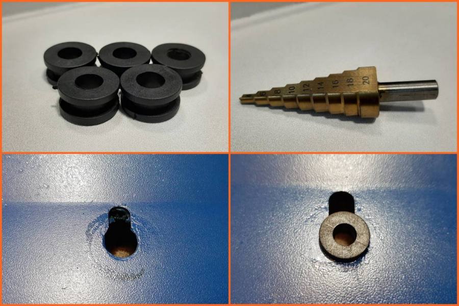

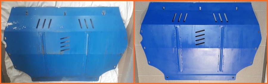

Saptamana trecuta au inceput sa se auda niste zgomote pe dedesubtul masinii , pe la rotile din fata .  Fiind deja patit de mai multe ori  , am stiut din start ca e vorba de scut  .  Avand in vedere ca a luat destul de multa bataie in excursia de mai sus , acesta s-a miscat din pozitie si a ros fostele prinderi de cauciuc facute artizanal  , astfel se atingea cu metalul gaurilor pe suruburile care erau prinse in sasiu  sau punte si se transmiteau niste zgomote de parca erau mici implozii.
Rezolvarea
Dat jos scutul
Curatat si retusat  , ca deh  , de data asta chiar a luat bataie :)
Apoi am marit gaurile de la prinderile de scut si am cumparat niste bucse corespunzatoare pentru gaurile acestuia . Dupa putin mesterit , rezultatul este cel de mai jos
M-am surprins pe mine insumi  :)  acum chiar ca nu mai e nici un zgomot...

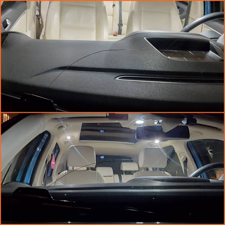

Pacat ca ziua incepuse atat de bine , multumit de treaba facuta si efortul depus (scos/mesterit /montat scut )  .....in seara respectiva mi-am spart telefonul personal din gresala......   asta e , se mai intampla ...... asa ca ma urc in masina sa plec sa iau si eu un amarat de telefon ...ca nu are cum sa stea omul fara socializare..... si cand bag cheia in contact vad asta
Vorba aia ...... cand vine beleaua , vine cu prieteni .
Dupa un moment de astepare si contemplare ...
am decis sa nu imi mai fac nervi ....sa trecem peste situatie cu calm .....variante sunt.   O sa il rezolv la primavara/vara cand este cald afara . Ori pe Casco ori in regie propie ramane de vazut.

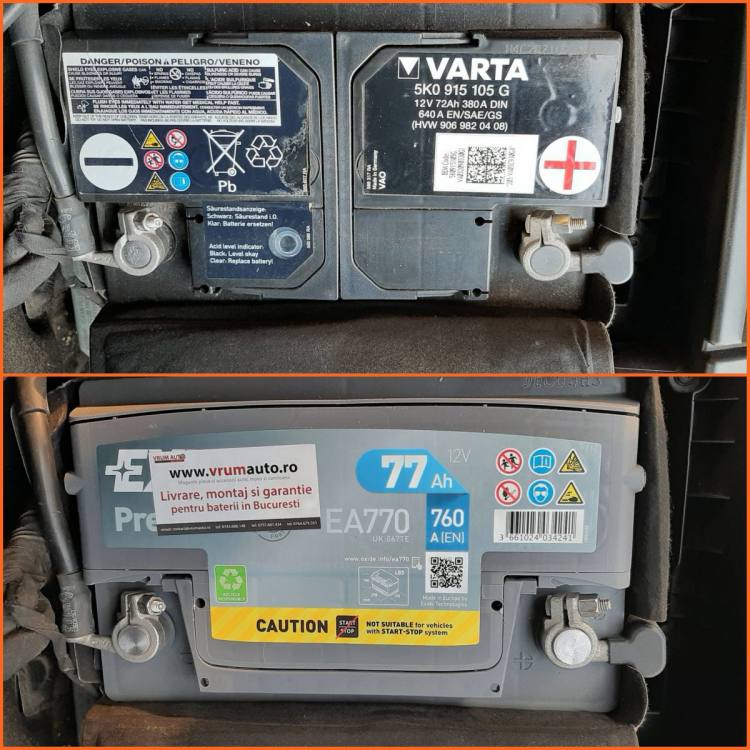

Intr-un final am dat sa pornesc motorul si sa plec in sfarsit sa iau telefon si cand am dat sa pornesc , a pornit extrem de greu ( invartit)  :banghead: si pe langa asta mi-au dat si xenoanele eroare  Voltage to low 11.2v  fiind puse pe Auto , s-au aprins la pornire
A doua zi dimineata , mi-a fost confirmat faptul ca bateria este la ultima suflare , nici webasto nu statea mai mult de 2->3 minute pornit .
Cu toate ca masina pornea , mai greu dar pornea  .....nu am vrut sa stau sa isi dea duhul complet  asa ca azi am schimbat si bateria
Am trecut de la 72Ah baterie OE la  un Exide 77Ah productie 06.2019 cu un curent de pornire mai mare.
Marele avantaj este ca nu am start/stop, asa ca bateria este normala si fara BMS :cool: oricum la banii astia daca tine 2 ani  m-am scos .
pfff, beleaua cu prietenii ei au venit cu multe cheltuieli. Telefon, parbriz, baterie... cel mai nasol e parbrizul ca acolo dureaza, la restul merge rapid, numai bani sa ai. Acum vad culoarea interiorului, pai eu cred ca faceam cu nervii sa merg off road cu asa interior :))  aveam compartiment de papuci sub caroserie pentru iesit in natura sa nu murdaresc prin masina :D . Rezisti cu asa interior? Chiar daca e piele, tot se murdareste.
la tine au venit belele cu extra toping.
deci parbrizul l-ai gasit asa cu masina parcata? a cazut ceva pe el sau cum s-a crapat?
