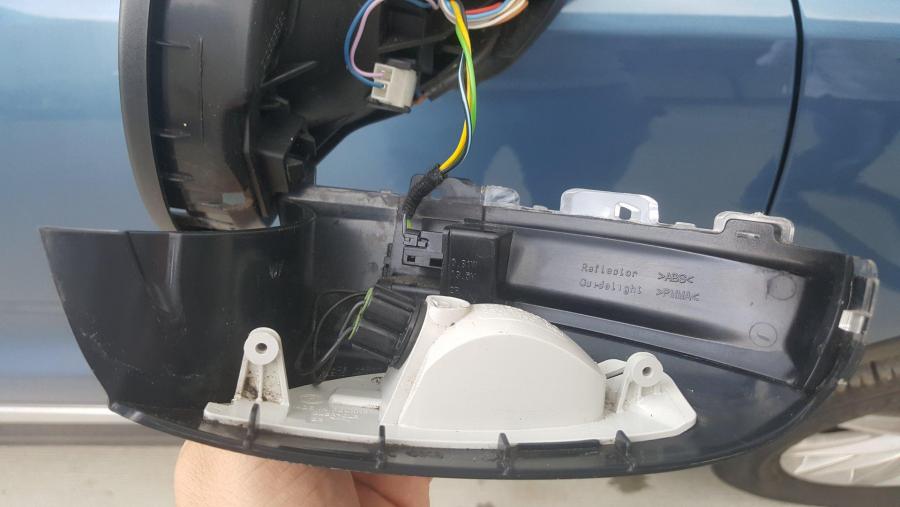

Da  , sunt lipite .  Au  in ele si gaurile de prindere de la rama oglinzii.  Chiar daca as schimba doar partea de plastic , nu incap fizic lampile de mai sus .

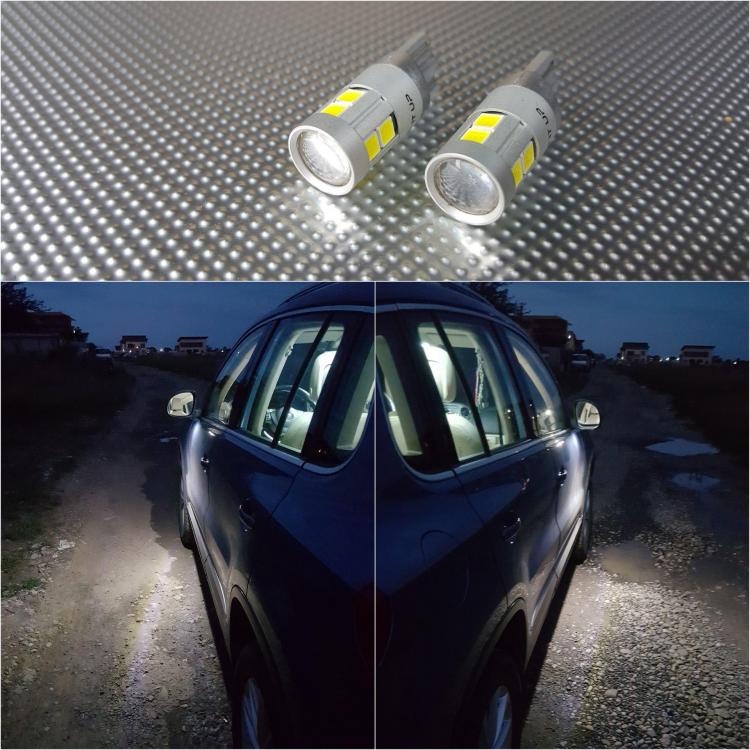

Pentru Puddle Lights din oglinzi am mers pe leduri W5W cu lupa pana la urma .  Multumesc colegilor de la @Led It Up pentru ajutor in alegerea acestui model .  S-au dovedit a fi foate OK , lumina este mult peste ce ma asteptam.
Cum functioneaza? se aprind doar cand deschizi usa, nu? in poze vad ca sunt aprinse cu usile inchise, e doar pentru poza sau chiar stau mereu aprinse?!
@deenman Merg in tandem cu luminiile interioare picioare/plafon .  Descui masina se aprind si ele .  Cu masina pornita se aprind doar la deschiderea unei usi (oricare) .  Merg pe acelasi principiu si cu Comming/Leaving Home.
Poza de mai sus a fost facuta cu motorul oprit.
Hai ca arata bine, chiar dacă becul sta orizontal.
Ce preț au becurile?
@Muale ti-am lasat PM   . Becul nu sta orizontal , sta cam la 60 grade :)  uite

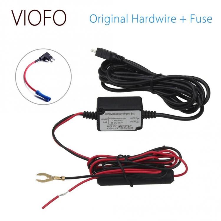

5) Camera noua de trafic Viofo A119S cu filtru CPL si alimentare directa  ..............
Salutare, ce inseamna "alimentare directa" ; imi place modelul de camera dar am vazut pe site-ul de vanzare ca e alimentata USB, probabil la 5 V. Se poate si la 12-14 v?
In acest caz ar putea fi alimentata din zona plafonierei fata cu un fir adus de la panoul de sigurante.
@CristianH Alimentare directa inseamna  de la panoul de sigurante cu un kit "hard wire"  ca cel de mai jos :   pe site la Viofo romania poti bifa aceste optiuni in partea din dreapta langa "adaugare in cos"   , pe langa acest kit se poate opta si pentru filtru CPL tot acolo.
original-car-dash-camera-hardwire-fuse-kit-for-viofo-a119-a119s-a118-mini-g1w-1509390089-936001911-c1eb3a12369a13b90762399e136a14a5.thumb.jpg.31240824a0b15707a5b88ca51376b6fa.jpg
Multumesc mult de informatie. Este super acest kit cu adaptor de siguranta. Cutiuta banuiesc va intra in partea superioara a panoului de sigurante.
Da , cablul este destul de lung sa ajunga pana la panoul de sigurante.
