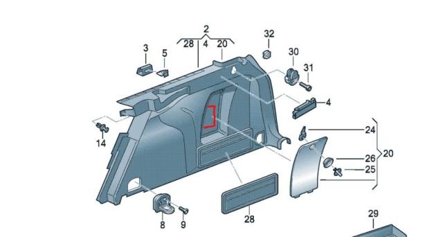

 Salutare. Aceasta problema o are un prieten. M-a rugat sa-l ajut. Citisem problema cu desfacutul capitonajului portbagajului. M-am pus si in 20 de minute am desfacut suruburi clipsuri, etc. Am ajuns la actuator... In fine. Eu zic ca e prea multa munca... Si degete umflate.
    Mai simplu, pentru ca nici nu se vede, se taie cu cutterul in cutia capitonajului o usita si se poate demonta actuatorul fara sa mai rupi plastice si in unele locuri mocheta(capitonajul este lipita cu niste nituri din plastic topite) ( Se poate vedea unde am marcat taietura cu rosu). Eu zic ca e mai simplu si capitonajul il impingi la locul lui... Daca ai impresia ca nu sta sau mai stiu eu ce iti trece prin cap, poti da 2 puncte de superglue si sta fix.
    Actuatorul are 2 suruburi care doar le slabesti un pic si il culisezi in sus ince sunde decupate in tabla locuri petru extragerea actuatorului cu tot cu suruburi. Si o mufa care are clipsuri in laterale. Dupa ce ai declipsat mufa de alimentare...
    Actuatorul are o tija de vreo 30cm care e clipsata in capul actuatorului. Aici ai 2 optiuni - 1. Ori rasucesti actuatorul cu spatele in sus(cu partea care era spretine o ridici la ora 12si simti ca a declipsat, apoi se extrage spre exteriorul masini.... -2 Extragi actuatorul cu tot cu tija fara nici un pic de efort... Iese usor... Problema fiind la nimeritul tijei pe gaura busonului.
   Problema rezolvata in 3 minute prin taierea capitonajului cum am spus mai devreme.
Sper sa va foloseasca.
