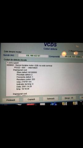

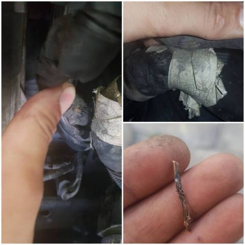

Salutari. Ca sa nu ramana postarea mea in coada de peste pana la urma am rezolvat-o. Problema era simpla, 5 fire stateau sa crape, se mai tineau in 2-3 lite fiecare si faceau parte din manunchiul de fire care trec pe langa electromotor (pe sub filtrul de aer). In timp s-a frecat de furtunul de evacuare de la radiatorul de A/C si uita asa dupa ceva ani ca am patit duda asta. Era normal ca VAG-COM-ul, VAS-ul s.a.m.d. sa raporteze ca senzorul G28 e dus desi nu era dus pt ca saracul semnal nu mai ajungea in ECU prin alea 2-3 lite. In fine, le-am lipit, varnish, izolir, ba chiar am pus si un furtun gros peste cabluri ca sa nu mai se intample in urmatorii 50 de ani ;). Multumesc tuturor colegilor de forum care s-au implicat in a ma ajuta. Rezolvarea a fost atat de simpla dar atat de greu de depistat... Sunt convins ca postarea mea ii vor ajuta si pe alti colegi care trec prin aceleasi probleme, unii chiar m-au sunat si le-am explicat ce si cum. Stiu, mi-a luat un an sa postez aici dupa ce mi-am petrecut o luna numai cu schimbat de senzori si credeti-ma nu e atat de usor sa schimbi un G28 pe BKC... Dar sincer eram scarbit de tot ce inseamna VW si inca sunt... dar mi-a mai trecut putin... :)

Aceeași problemă am întâmpinat-o și eu tot la BKC pe Passat B6, aceleiași fire de care vorbește colegul s-au frecat de furtunul ce iese din radiator și din motivul acesta semnalul nu mai ajungea la senzor. Am ținut să comentez pentru cazul în care va mai avea cineva pe viitor această problemă la 1.9 bkc, să știe unde să se uite prima oară,înainte să se apuce să schimbe N senzori.

Buna dragi coleguti, va rog.. sa ma ajutati cu o informatie. Am schimbat senzorul g28.. si tot aceste senzor imi apare cand ajunge la 90 de grade motorul. Plus eroare  P0651 intrerupt. Intermitent. Va rog....... ajutor!
