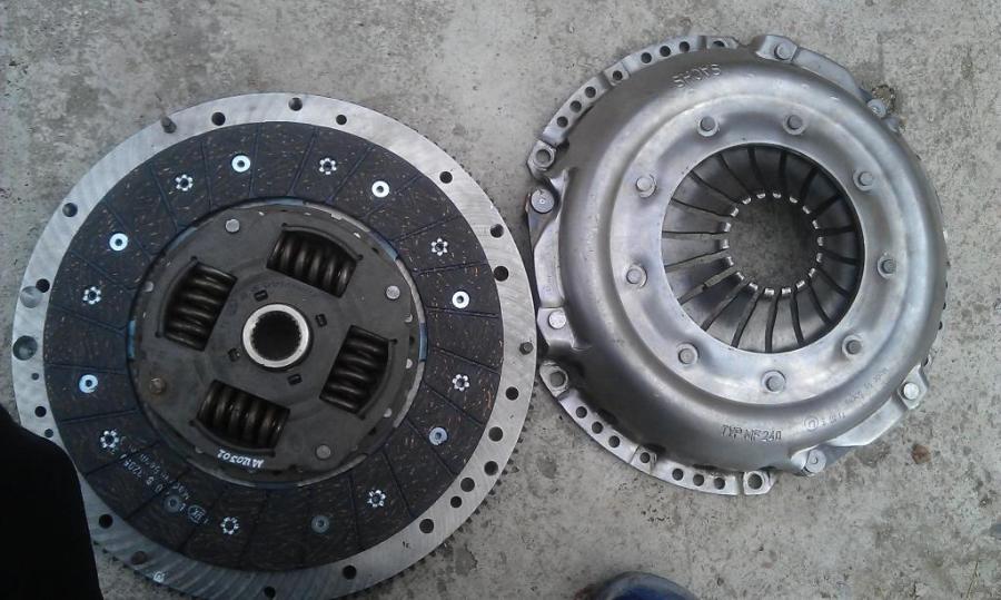

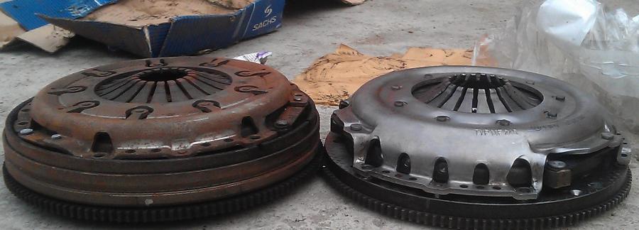

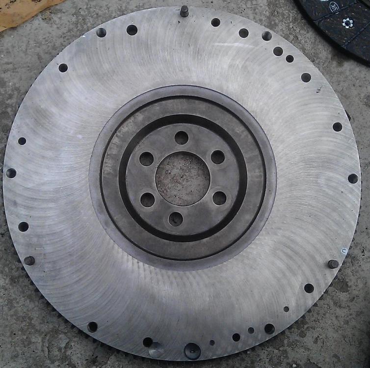

Aia e varianta DMF ce zici tu acolo si eu am precizat altceva. Eu am avut asa ceva, uite poza. volant de 1Z e  SMF cu ambreiaj original de 228, dar se gaureste volant si se prinde placa de 240mm gandita pentru volant cu suprafata dreapta.
Se poate folosi si placa de RS2, de LT.....

Laur, asta e un fel de echivalent al solutiei G60 pentru motoare longitudinale, doar ca s-a adaptat un kit mai mare in diametru pentru a nu fi nevoie de intarirea placii pana devine pedala grea si disc ceramic pentru puteri nu foarte mari. Ceva de genul asta, dar cu volant custom si kit de RS4 B5 au facut cei de la ECS SUA pentru 1.8T in 5 trepte.
