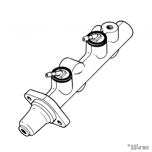

La Variant nu am - am pus de asemenea pompe noi de fr. la broscoi (intai am avut simplu, circuit, dupa aceea dublu circuit ) si de asemenea, nu aveau. Merg (franeaza) mai mult decat bine. De asemenea, e plin internetul de poze cu pompe de frana dublu circuit invstalate pe diferite broaste  ce nu au acele supape. Poate ca depinde de designul pompei si/sau anii de productie - supapa de presiune fiind fie externa fie interna.
Am scurtat lungimea tijei si nu am rezolvat problema.
Pompa mea e cea din poza atasata.
Incerc sa mut conducta rotii dreapta din gaura superioara in gaura conductei stanga, iar pe asta sa o duc o gaura mai jos, in locul sondei de frana.
(Am o singura sonda care trimite semnalul la becurile frana.)
Am schimbat conductele intre ele - acelasi rezultat = trage stanga la franare de-mi rupe mana.
Nu e strangulata conducta din dreapta, furtunul si cilindrul dreapta  sunt NOI.
Pana sa schimb conductele intre ele, am pierdut 1/2 din lichidul din borcan. Cu toate astea, dupa montarea conductelor, aveam frana tare si sus, fara sa fac aerisire. E normal asa?
Sa fie problema din pompa de frana ? Nu am vazut supape in ea.
