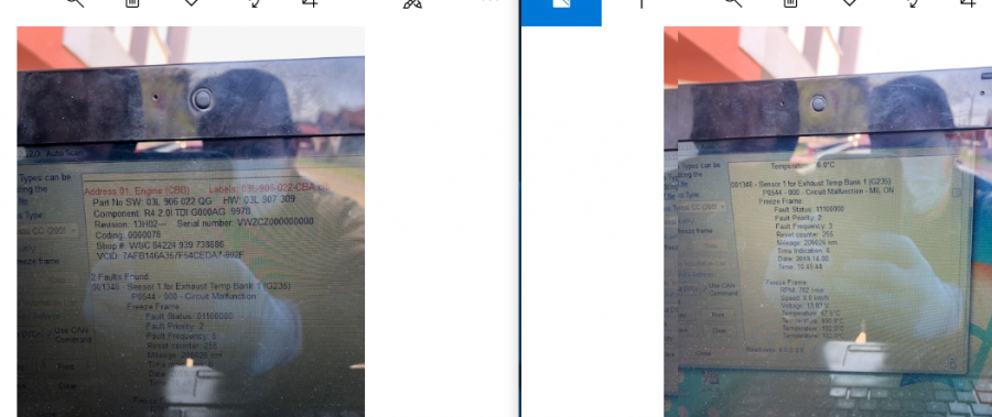

Detin un Passat CC 2009, motor CBBB, iar zilele trecute am intampinat urmatoarea problema:
- in mers s-a aprins spirala( vezi poza de mai jos) + mesajul Engine Fault Workshop.
Am pus masina pe tester, rezultand urmatoarea eroare:

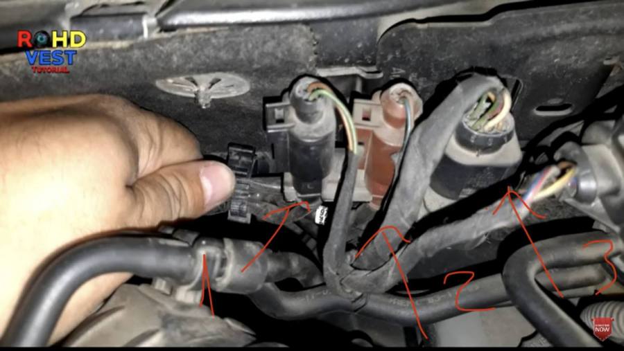

Am citit pe forum , am vizionat filmulete despre respectiva eroare, dar sunt nedumerit care din cei 3 senzori trebuie schimbat.(G235)
Astazi am pus din nou masina pe tester pentru a verifica care din cei 3 senzori este NOK, dar din cei 3, doar la unul aparea valoare.(Temperature prior Turbo Charger)
Mentionez faptul ca atunci cand scoteam senzorul valoarea se bloca la 935 grade ( Temperature prior Turbo Charger), iar cand il conectam valoarea avea fluctuatii pana in 200 de grade.
Am scos si ceilalti 2 senzori si i-am conectat din nou dar degeaba.

as vrea sa il schimb,dar nu stiu exact care este senzorul.m-am uitat si sunt 3 unul langa altul.(negru,maro,negru).am omis sa fac poza pt a o atasa.
Am verificat in program,am gasit cod, dar asa cum am zis mai sus nu stiu care senzor trebuie schimbat.

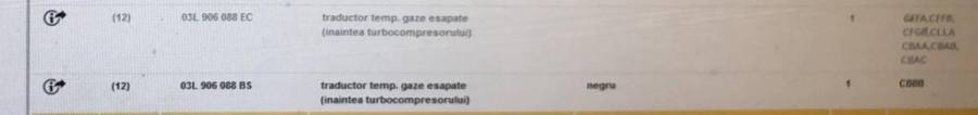

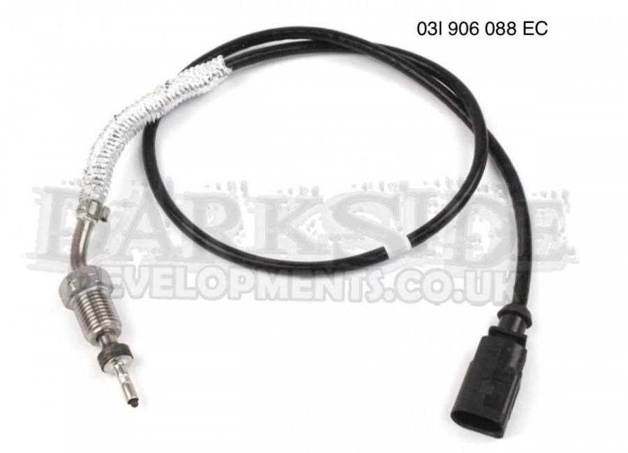

23 minute în urmă, EEXCALADE a scris:
12
Zi-mi te rog care 12 din cele 2 poze?intreb pt a fi sigur 100%...am vazut  ca pt cbbb codul este cu Bs la sfarsit, iar pt celelate este cu Ec.
Poza cu codurile este conform seriei mele VIN.Dupa cum se vede reperul 12 are 2 coduri, asta încerc sa aflu....care cod aparține senzorului G235.
Mersi

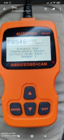

Salutare, de 1 an jumate detin un passat b6, bmp, 2007, 140cp. De aproximativ o luna am spirala intermitenta doar cand accelerez. Masina nu scoate fum, motorul trage perfect chiar si cand pulseaza martorul. In atas e o poza cu eroarea. Am dus-o si la un service, au comandat senzorul cu mufa maro (350 lei), maine il vor monta deoarece azi nu au reusit sa desfaca senzorul de pe filtru. Cica trebuie dat jos de pe masina si incalzit. A mai patit cineva asa ?
Problema des intalnita la senzorii de temperatura de pe evacuare.
Ai grija sa nu confunzi senzorii
Problema a fost rezolvata, senzorul g235 - cost 450 lei cu manopera cu tot.
