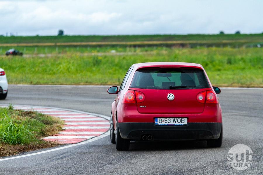

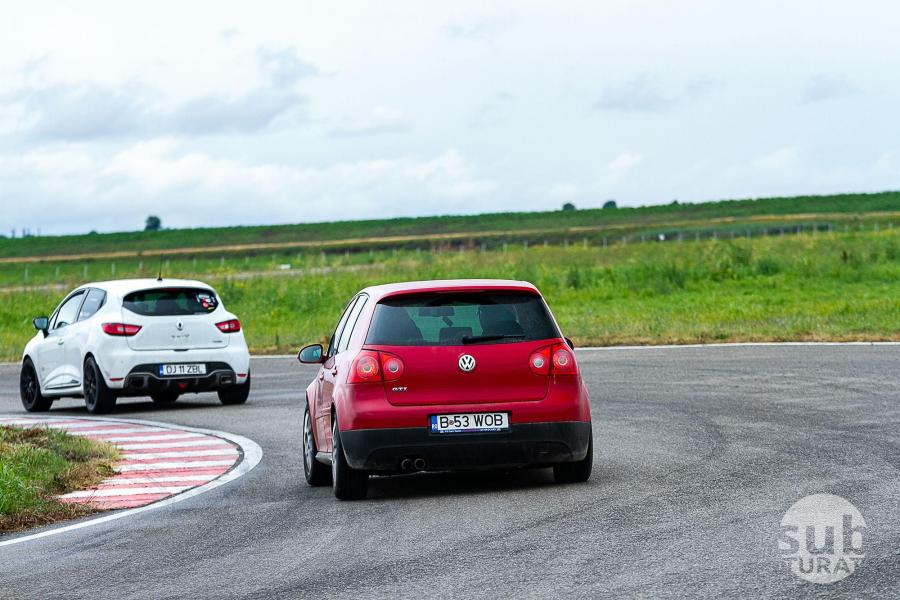

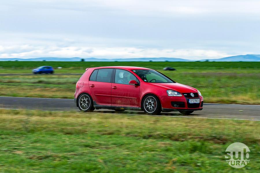

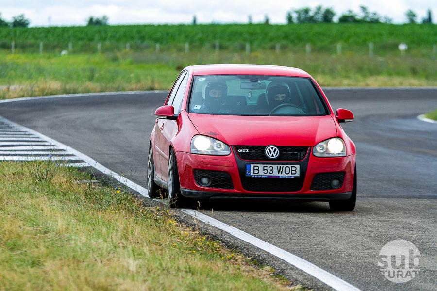

Nu vin cu niciun update, dar au inceput sa apara cateva materiale de la trackday pe care vreau sa le impartasesc aici. Eu nu prea am poze cu masina, asa ca ma bucur mult pentru ele.
36064761_1369731386496267_7727846905215975424_o.thumb.jpg.0f8acfae51930504de77ac4213a093f8.jpg36054126_1369746839828055_5968376916338540544_o.thumb.jpg.6dec26a6e5d590b0dbff8c980bd3c4fb.jpg36063207_1369716389831100_82463277593919488_o.thumb.jpg.f29332218877f20a8a83443223300cbf.jpg36087638_1369742686495137_5791271633490542592_o.thumb.jpg.adc97b48e88296163dc4adda10dc34d2.jpg
A aparut si videoclipul lui Cristi Calugaru de la trackday, de la minutul 6:25 il depasesc si trec in fata lui. E frumos sa vad ca masina chiar sta bine pe viraje, pare stabila si competenta chiar daca e cam moale.
Concluzia este ca masina ta e setata mult mai bine decat a lui si avantajul greutatii mici si cutiei automate nu sunt suficiente pentru a compensa setarea masinii tale. Nu stiu daca mi se pare dar dupa ce l-ai depasit am impresia ca s-a lasat condus de emotii si a inceput sa faca greseli mai multe :)

Cred ca ii "obosise" masina, mi se pare ca a pilotat prea agresiv pentru o masina de strada si se vede ca incepusera cauciucurile sa piarda din aderenta. Diferenta de viteza oricum a fost tot timpul, doar ca la trackday nu fortez depasirea ci o astept, ca nu suntem in competitie; de-aia cand eram in spatele lui franam mai devreme si lasam masina in frana de motor uneori. De obicei daca sunt mai rapid sunt lasat sa depasesc asa ca n-are sens sa risc aiurea.
#n-ambanidealta
arata foarte bine masina pe viraje - ti-a iesit fain setupul. imi place si cum ai trecut glont pe langa renou si apoi teai plantat pe viraj cu o usoara plecare de spate de la franare :)
