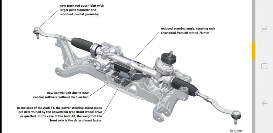

Audi tt are ce-a mai scurta caseta de directie , cum a fost si la prima generatie au pastrat obiceiul si urmatoarele generatie ! Eu personal consider un upgrade foarte bun, fuzetele de audi tt + bratele de tt ( care vwracing le vinde ca upgrade ) + caseta de directie, chiar schimba radical masina , mai ales in cazul meu !

Sunt bazate pe aceeasi platforma, after all, Self Study Programme de la VAG descrie mai mult ce au modificat de la Golf/A3 la TT prin comparatie cu primele.
As fi si eu interesat sa aflu daca într-adevăr e mai rapida direcția cu upgrade-ul de cutie de TT ;).

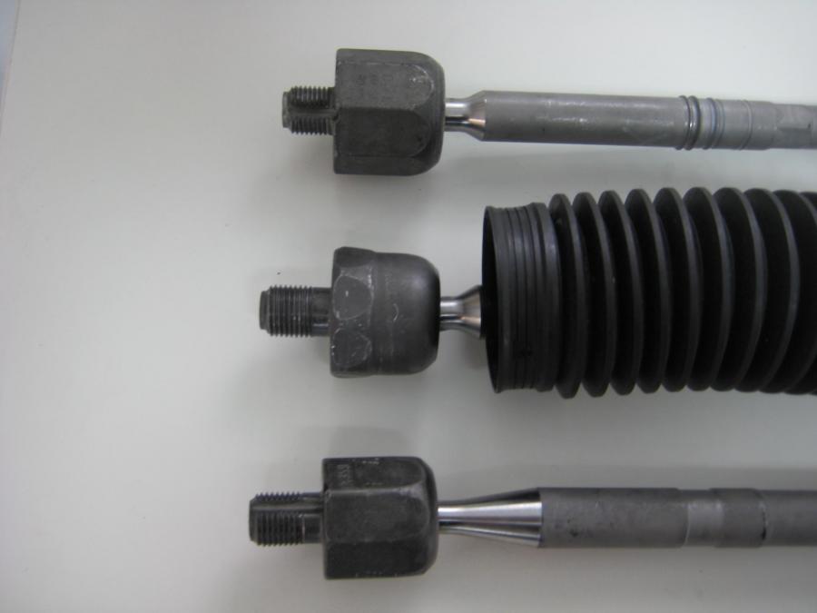

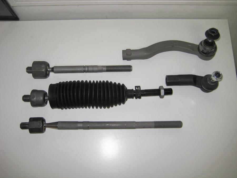

Ba fix de la brate vine , nu gasesc poza si cu basculele .... oricum toata articulatia de la audi tt este mult mai solida decat restul platformelor , iar audi tt are centrul de greutate cel mai jos !

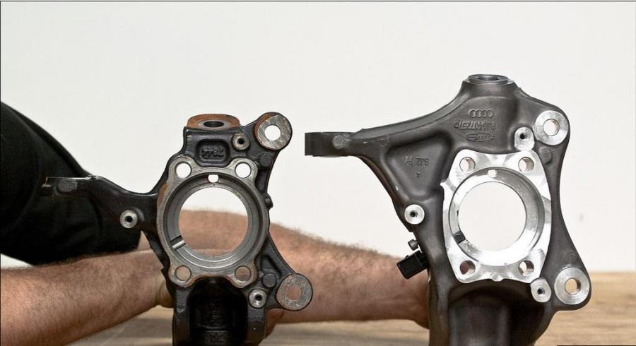

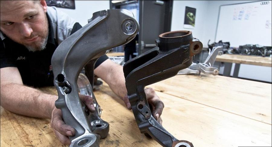

Daca vorbim de fuzetele de TT, alea au alta geometrie decat cele de Golf si implicit decat cele de S3/Cupra/Passat. Fuzetele de TT au atat pivotul cat si bratul de directie coborate, cu scopul de a avea un roll center mai inalt (cu avantajele si dezavantajele sale), o curba mai buna a unghiului de cadere in fct de cursa suspensiei si pentru a reduce fenomenul de bumpsteer. Also, rulmentul sta mai spre exterior raportat la pivot fata de celelalte fuzete (de aici diferenta de ecartament cand pui fuzete de TT, ignorand bratele deocamdata). La fel si basculele, difera de Golf/S3/Cupra/Passat fiindca sunt mai lungi si au pivot reglabil din fabrica care nu iti ofera decat un unghi de cadere mai mare decat o bascula mai scurta.
Sper ca am reusit  sa te fac sa intelegi diferentele. Piesele de TT nu sunt automagic mai bune. ?

Sincer nu prea aveai ce sa mai faci sa inteleg , pentru ca eu am facut asta acum 2-3 ani, si  basculele VWracing sunt cele de audi TT !

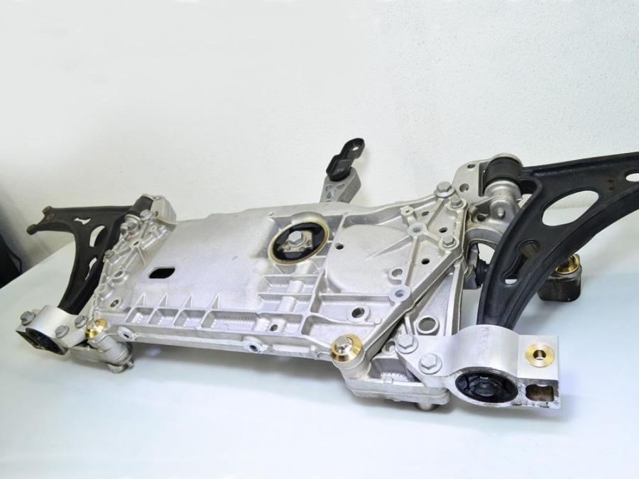

De la ultima iesire pe circuit a inceput puntea fata sa trozneasca la manevre la viteza mica si la parcarea pe care o fac acasa, cu doua roti pe trotuar. Avand deja suruburile si saibele de la Audi (care au cumintit puntea timp de 1 an), n-am vrut sa le schimb si sa ajung peste cateva luni in aceeasi situatie. Saturat si de nevoia de a face geometria periodic, pentru ca deplasarea puntii duce la modificarea unghiurilor rotilor fata (iar asta se simte si in mers, masina e instabila pe drum drept si trebuie mereu sa faci corectii mici in volan; senzatia e ca rotile fata sunt divergente si urmaresc toate denivelarile drumului), am hotarat ca trebuie facut ceva. Asa ca am instalat ieri un deadset collar kit pentru puntea fata; ideea a fost sa scap de zgomote, nu ma asteptam sa schimbe comportamentul masinii, dar WOW! sunt impresionat!
Avand si un Golf 5 1.4 TSI (printre ultimele Golf 5 produse, de la sfarsitul lui 2008, deci cu bubele rezolvate din fabrica) in familie, am avut cu ce compara directia masinii mele. A mea mereu mi s-a parut lenesa pe initierea virajului, de parca masina ezita sa schimbe directia pentru o fractiune de secunda. Chiar si in perioadele cand puntea nu facea zgomot, existau diferente mari la raspunsul sistemului de directie intre cele doua masini. Eu mereu am dat vina pe masa mai mare a GTI-ului, dar acum imi dau seama ca nu era cazul. Prima impresie dupa instalarea saibelor e ca masina a slabit multe kilograme, e o diferenta uriasa de comportament: raspunde mult mai direct la input-urile din volan si pare (spun "pare" pentru ca o fi placebo) mai asezata nitel peste denivelari mici. Daca ma gandesc acum la cum era inainte, pot sa zic ca directia avea joc mecanic... nu as fi crezut pe nimeni inainte sa vad cu ochii mei diferenta!
219510002_DeadsetCollarKit.jpg.62964f6e87ad2308050133233c0fd1ce.jpg1282554519_DeadsetCollarKitonSubframe.thumb.jpg.ad0373bca3269b17a451900c7c341770.jpg
Saibele (collars) se pun intre surub si punte/sasiu, ca sa ocupe spatiul gol, sa nu mai permita deplasarea puntii. Din fabrica, portiunea nefiletata a gaurilor prin care trece surubul e mult mai mare decat surubul si in timp, cand se lungeste ori slabeste surubul, puntea incepe sa se miste. Am inteles ca e problema des intalnita, la multi producatori auto, pentru ca faciliteaza asamblarea pe linia de productie (aici nu ma credeti orbeste, s-ar putea sa gresesc). Saibele centreaza surubul in gaura si nu ii mai permit sa joace deloc.
Nu pot sa afirm "Ba, merita ca upgrade chiar daca nu trozneste puntea!" pentru ca directia la 1.4 TSI este foarte faina. Pe de alta parte, chiar si cand puntea de la GTI era tacuta, directia era lenesa si imprecisa. Acum, cu saibele instalate, diferenta este evidenta. Cred ca totul depinde de cum e folosita masina, GTI-ul nu primeste menajamente pe drumuri proaste, vede circuit, puntea fata a fost data jos de X ori (fara sa inlocuiesc suruburile de fiecare data, asa cum scrie la carte...) asa ca aici modificarea a fost binevenita. Tine de fiecare sa judece daca merita sau nu, mai ales ca pretul este foarte piperat pentru un set de saibe si suruburi, dar cine simte ca directia este imprecisa sau lenesa se poate uita in directia asta. Eu unul mereu raman fascinat de cat de placuta e o masina care functioneaza corect fata de una cu toate modificarile de pe lume dar care nu e inchegata (puntea care se misca, flexarea sasiului din cauza suspensiilor super rigide, presiune incorecta in anvelope, geometria rotilor nepotrivita, jocuri mecanice, s.a.m.d.)

Doar daca nu sta puntea la locul ei, dar ma indoiesc ca are problema asta. Nici macar toate Mk5 GTI nu au nevoie... doar ca pe masura ce isi spun cuvantul uzura si reparatiile neconforme (sa nu uitam ca VW spune sa inlocuiesti suruburuile de la punte de fiecare data cand le desfaci, dar putini sunt cei care fac asta, eu sigur nu) apare jocul. O masina noua e o masina noua si ar trebui sa mearga asa cum a vrut inginerul. Oricum, e foarte interesant cum majoritatea (inclusiv eu) se gandesc la lucruri gen geometrie, garda la sol, taria suspensiei, presiunea in anvelope si uitam ca teoria si practica-s diferite. In practica nu totul merge conform modelului teoretic - caroseria flexeaza, puntea se plimba, cauciucurile se inteapa, gropile ne arunca-n aer. :(
Marele dezavantaj la collar kit e pretul. Principial n-as recomanda nimanui sa se lipeasca de 200€ pentru 12 saibe si 2 suruburi. E absurd daca te gandesti la ce contine kit-ul fizic!

Eu am kitul de la CTS Turbo (T6061 Billet aluminium), e in jur de 105$ in SUA. Cand am schimbat bucsele de la bascula s-au rupt suruburile de la bucsa mica pe ambele parti si a trebuit sa dam cadrul jos ca sa le extragem. Bineinteles ca nu au reusit sa-l monteze perfect pe pozitie si am comandat kitul ca sa nu stau sa-l bibilesc la geometrie.
Oricum, toate au problema asta, imi vine greu sa cred ca au rezolvat ceva. Eu am MK6 din 2012 si cand am cumparat masina (57k km) imi trosnea cand intram trageam de volan in sensul giratoriu.

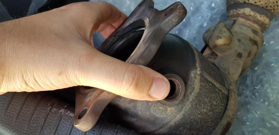

Downpipe spart in zona precatalizatorului/flansei de prindere pe turbina. Nu imi dau seama de la ce a cedat, probabil un cumul de factori:
  • temperaturile mari de la circuit
  • suporti motor/c.v. obositi (cu toate ca bucsele bieletei antibasculare sunt noi)
  • catalizator usor infundat
  • cand a fost schimbat racordul flexibil a fost montat tensionat downpipe-ul
Nu se poate suda in zona respectiva, e spart bine de tot. Am cautat downpipe fara catalizator prin zona, pe sistemul "orice sut in cur un pas in fata", poate treceam la Stage 2, dar nu am gasit nimic asa ca pun tot un downpipe original, dat jos de pe masina unui prieten care a facut upgrade. Oh, the joy!

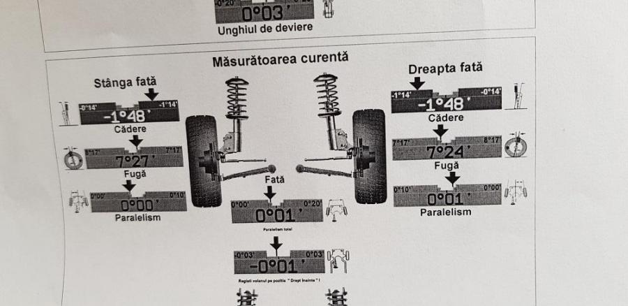

Facui si geometria intr-un final dupa instalarea kit-ului de saibe la punte. Rezultatele ma incanta, vai ce bine s-a asezat puntea. :)
La AutoSoft Baneasa am avut placerea sa ma intalnesc pe fuga si cu @minu94, care a vazut downpipe-ul spart in toata splendoarea lui.
