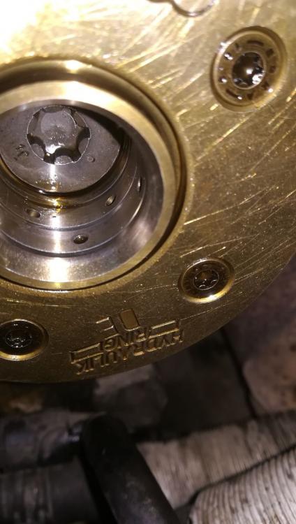

Ceea ce trebuia sa fie o lucrare de intretinere preventiva s-a transformat intr-o surpriza neplacuta: desfacand distributia variabila in vederea schimbarii lantului si intinzatorului am descoperit ca variatorul este uzat peste masura - segmentii pentru presiunea uleiului au sapat santuri in variator.
5ad07fe844db5_WhatsAppImage2018-04-12at18_57_08.thumb.jpeg.ff905ff86516a711772c68fc8175cb9c.jpeg
Am analizat variantele si urmeaza sa trimit variatorul spre reconditionare (se desface, se alezeaza camasa, se introduce prin presare o camasa noua din material mai rezistent si apoi se dau gaurile pentru ulei). Cu ocazia asta o sa dau jos si ansamblul ce contine pompa de ulei si arborii balansori in vedere anularii celor din urma si schimbarea pinionului de la pompa de ulei cu unul cu masa simpla, plus curatarea sorbului. Toate ca motorul sa nu aiba probleme cu ungerea si sa mai reziste destui kilometri de acum incolo...

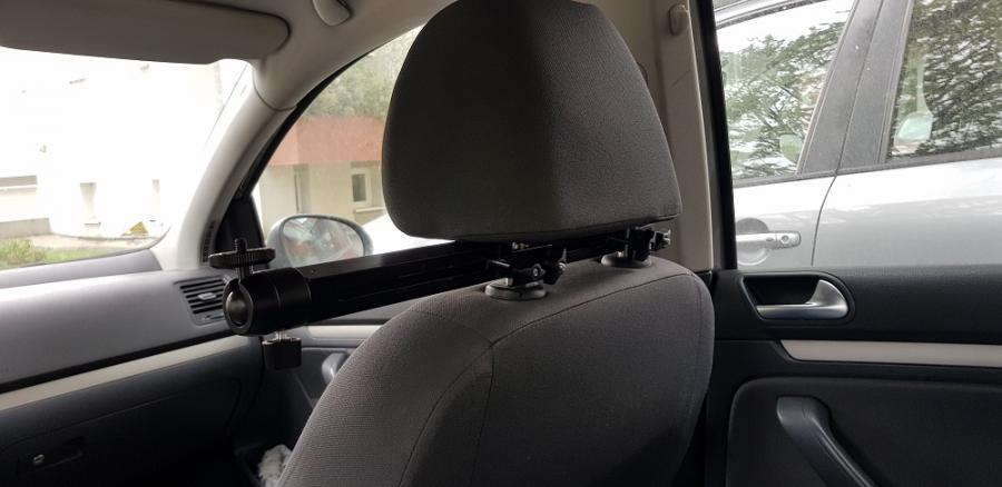

Small updates: au venit aripile SRS-Tec si un headrest mount care mi-a lipsit cu desavarsire de cand am masina.
20180416_124216.thumb.jpg.67ce202f4dbc2c4f06767f8812b754b0.jpg20180416_132734.thumb.jpg.669a1b4853850983d65fb01e2718258b.jpg
Cam asta e FOV-ul telefonului pus intre tetierele fata (Galaxy S8), pen' ca ceva mai wide nu am deocamdata:

In other news, am incercat sa pun dashcam-ul (ceva chinezesc, ieftin) pe headrest mount. Efectiv l-am instalat intre doua drumuri si a iesit ce se vede mai jos. D.p.m.d.v. dashcam-ul are un FOV prea larg si sta prea jos asa cum l-am montat... oricum e mai interesant decat sa filmeze din parbriz.
Atentie la sunet! Aveam geamurile deschise si microfonul din dashcam e foarte slab asa ca sunetul e neplacut.

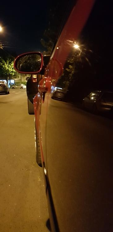

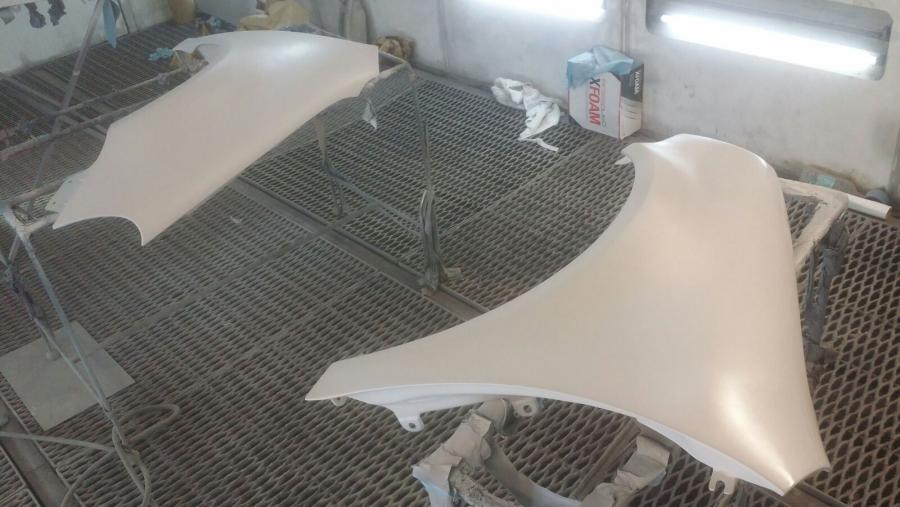

Aripile SRS-Tec sunt vopsite si instalate pe masina si arata foarte OEM d.p.m.d.v. In sfarsit masina e functionala. :wub:
20180426_090654.thumb.jpg.634958baac052ef1972b906ef2de45a8.jpg20180425_215240.thumb.jpg.b1c07c56e276c256b25d8f797c7ed29d.jpg20180426_091820.thumb.jpg.90f8d6bde96871dc288d02acc9da3b10.jpg
Arata super bine! Si in plus, ai scapat si de problema arhicunoscuta cu ruginirea aripilor fata.
