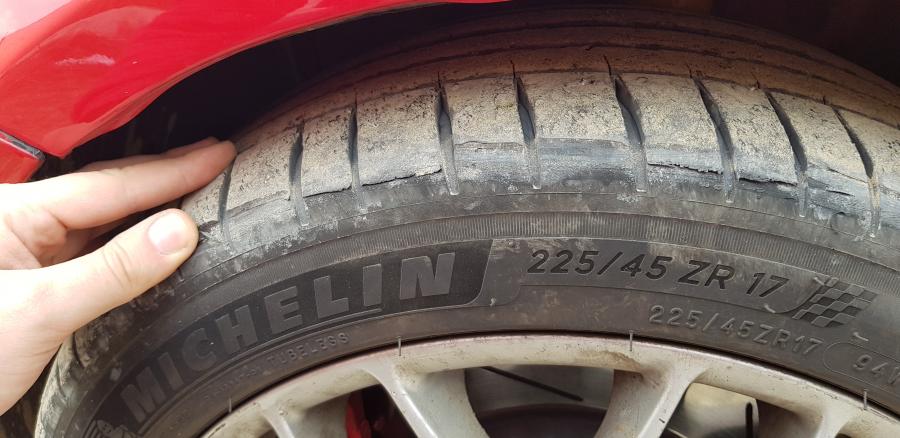

3. Avand fata mai moale si spatele mai tare, echilibrul se va muta spre supravirare si asta imi va permite sa pastrez camber-ul ~mic pe fata, ca sa evit uzura grosolana a cauciucurilor.

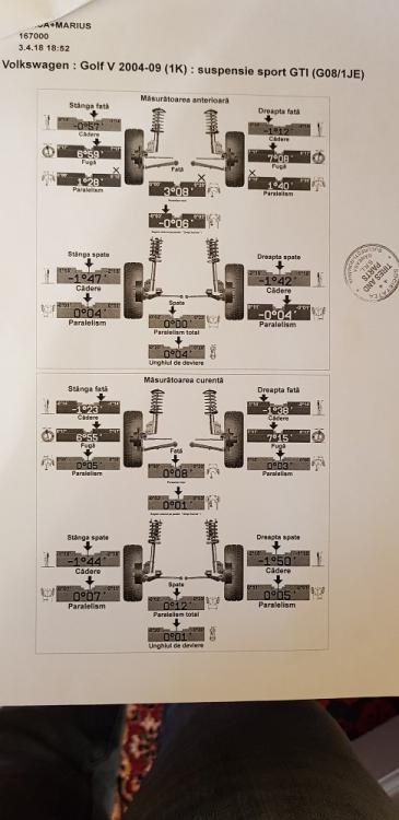

Am facut calculele si pentru circuit cel mai bine ar fi sa pastrez H&R-ul, sa pun camber masiv pe fata (cam spre -2 ma pot duce cu fuzetele&basculele de TT + garda la sol stock) si in felul asta roata sa calce drept si la acceleratii laterale mari, dar as face compromisuri pentru asta si voi incerca bara stock prima oara. Setup-ul va fi definitivat dupa niste ture de Adancata si niste drumuri pe Cheia, insa, asa ca nu zic "niciodata"; daca voi constata ca e supraviratoare sau ca nu raspunde cum trebuie la comenzi o sa incerc si H&R-ul.

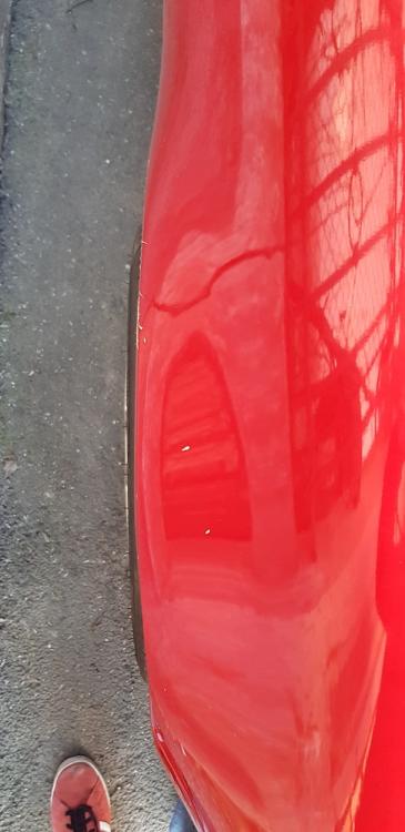

Hehe, sunt prea multe lucruri de rezolvat la aspect ca sa zici ca ii fac un detailing si e ca noua. :mellow: Din nefericire am fost implicat si in doua accidente de cand am masina: o data un sofer neatent a schimbat banda peste mine, avarii bara fata, aripa fata, geometria fata si o janta (din fericire nu s-a strambat nimic pe dedesubt); a doua oara, alt sofer neatent, se uita in balarii si nu a franat cand coloana s-a oprit asa ca am fost prins la mijloc, avarii bara fata, grila fata, traversa de protectie fata, bara spate, traversa de protectie spate si panoul spate indoit. Din pacate, dupa toate reparatiile astea, masina nu mai arata ca inainte: barele au culoarea putin diferita fata de restul masinii si nu se aseaza perfect iar hayonul nu vine fix la linie cu stopurile.
Mai adaug si lacul zgariat, cu efect de panza de paianjen, coltul de jos al fetei usii de la sofer si o aripa usor umflata de la un accident precedent cel mai probabil si... probabil singura varianta ar fi o "renovare" completa tinichigerie+vopsitorie. Nu stiu daca merita insa, scopul in care am luat masina a fost sa ma distrez cu ea si sa nu imi bat capul prea mult. Bibelouri au bunicii suficiente.

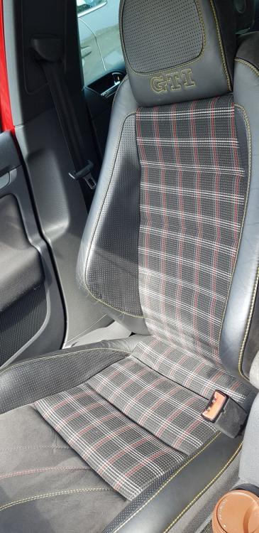

Hai ca am gasit niste poze si de la interior. Masina e un Mk5 GTI din 2005, Tornado Red, cu toate bubele "copilariei" din pacate, cod motor AXX, 200CP la baza, transmisie manuala (si oricat apreciez DSG-ul, n-a fost niciodata o varianta pentru mine, imi place sa fiu eu, soferul, veriga slaba a masinii). Ca dotari, a venit cu:

  • Am schimbat scaunele cu altele de GTI (dar retapitate cu Alcantara, piele si cusaturi colorate), fiindca la cele originale cedase cadrul de la sofer si incepuse sa scartaie; credeam ca vor fi prea colorate pentru restul interiorului dar arata bine. Scaunele noi au si perne de incalzire aftermarket, cu termistor incat sa permita legarea la panoul de Climatronic dar nu am facut instalatia electrica. Overall imi plac scaunele, dar intr-un fel regret ca am luat tot scaune stock, pentru ca mai tarziu m-am trezit c-ar fi fost mult mai bine cu niste bucket seats, pentru sprijin lateral mai bun si multe kg in minus (un singur scaun stock are 35-40kg :o);

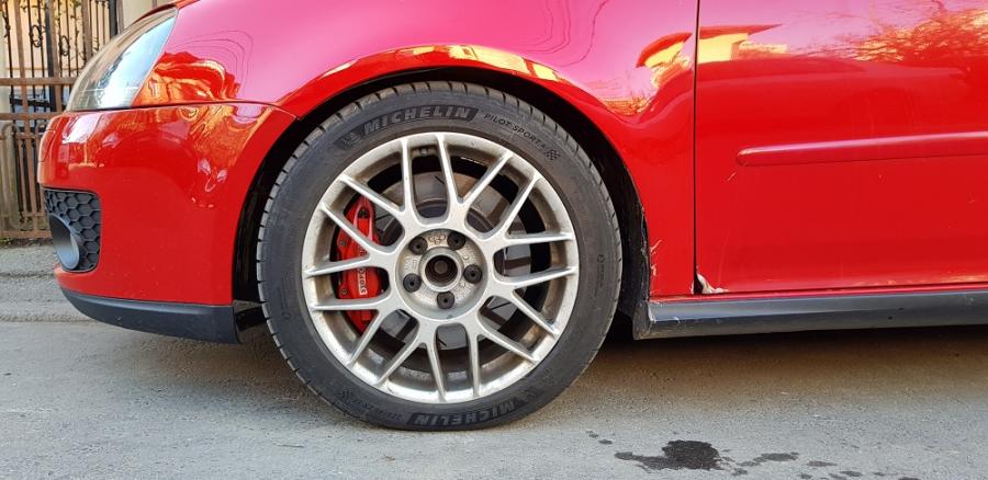

Problema ecartamentului se rezolva ori cu alte jante cu un ET mai mic ori cu aripi mai late (SRS parca faceau). Trebuie sa recunosc ca, desi oarecum inteleg cam tot ce zici tu, ma simt total depasit de tot ce citesc :unsure: Dar ma bucur ca o faci pentru ca incerc sa invat una-alta... Keep going!
Astept sa treaca 6 luni si sa citesc inevitabilul “Am dat comanda de amortizoare Ohlins” :))
Evaluez optiunile pentru aripi, fie le modific pe cele stock cu fibra de sticla, fie cumpar SRS-Tec-uri. E pe aproape oricum, dupa cum se vede in poze. :) Nu stiu daca jantele stock cu ET51 ating, dar offset mai mare (tu ai spus mai mic, dar cu cat ET-ul e mai mic cu atat janta e mai in afara) nu pot din cauza franelor acum. Catch-22. :tomato:

Am pus comanda de aripi SRS-Tec pentru ca asa nu se poate, as putea zice ca e stricata.
