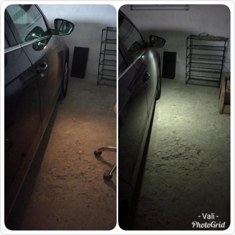

am incercat cu led direct cum ziceai tu dar nu e efectul ok. trebuie un led lung sa ajunga pana sub lentila aia care disperseaza.
Am activat lămpile de la picioare și surpriza.... Funcționează cum trebuie :)) se pare ca am făcut montajul cum trebuie (mulțumesc @Mecatronic).
A mai rămas de cablat și instalat lampa dreapta spate. Dificil cu traseul cablului chinezesc, poate fac alt cablu.
Lumina e cam slăbuț a din ce am văzut, poate îmi bag nasul sa schimb ledurile. Nu vreau foarte puternica dar parca mergeau 2-3 SMD-uri vs 1 cât are o lampa acum.
Am văzut și luminile din oglinzi pe inserat,suficiente as zice.

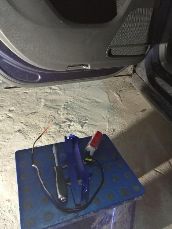

M-am apucat de lămpile spate când... Surpriza! Cablajul are 2 lămpi corect (deja tras pe spate) și 2 lămpi cu pinii mai mari, ce nu întra în mufa (și stau cu fata de ușa demontata).
De unde găsesc pini sa ii schimb pe aia? @Al Bundy, @F l o r i n voi umblați zilnic cu d-astea, vindeți 2 pini? :)
Treci pe la mine la garaj si ii primesti gratis.
iti trebuie exact modelul care il ai si pe fata. Exact cum a zis si bundy, cand vrei, poti trece pe la mine pe la service, sa ii sertizam, etc.

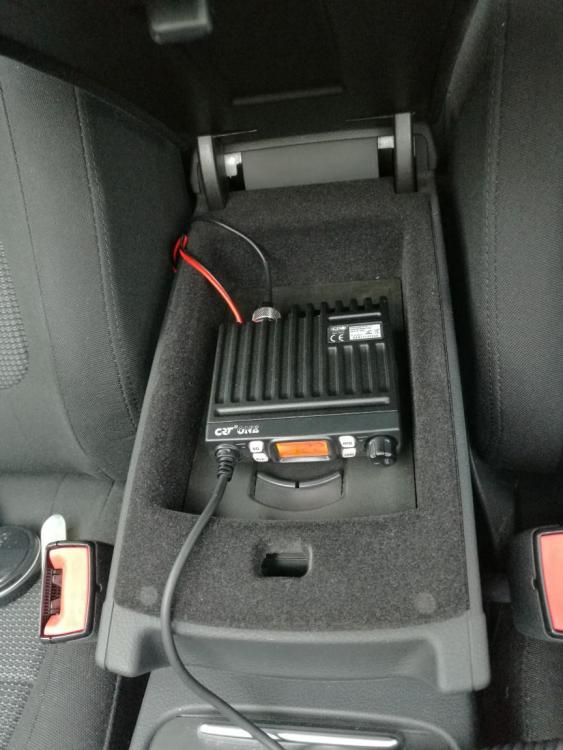

Am găsit loc pt noua stație. Întra și în sertarul de sub bord dar e mai greu cu firul de antena sa ajungă pana acolo.
Statia veche o sa o pun la vânzare.
Se aude și cu volumul jos.cat am mers în oraș fără muzica, volumul era la sfert cred. Capacul cotierei sta pe prima treapta în sus. Are loc și firul și tău cu mana ok.
Sta lejer statia acolo ?. Cablul de la antena e indeajuns de lung cat sa il poti ascunde?
Nu e suficient de lung încât sa îl trag invizibil... Încerc sa vad dacă îl pot baga în cotiera prin spate fără sa scot mufa.
Nu merge prelungit? (fara sa il tai si alte nebunii - ci doar inca un cablu prelungitor, in care sa intre cablul antenei si apoi in statie).
prelungit trebuie tot cu un cablu de 4m ( chiar daca nu ai nevoie de atat ) ca sa nu se schimbe valorile de putere/impedanta.
