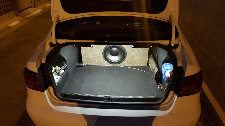

Cam asa ceva se poate face:
Lumineaza destul de bine si nu se vede.

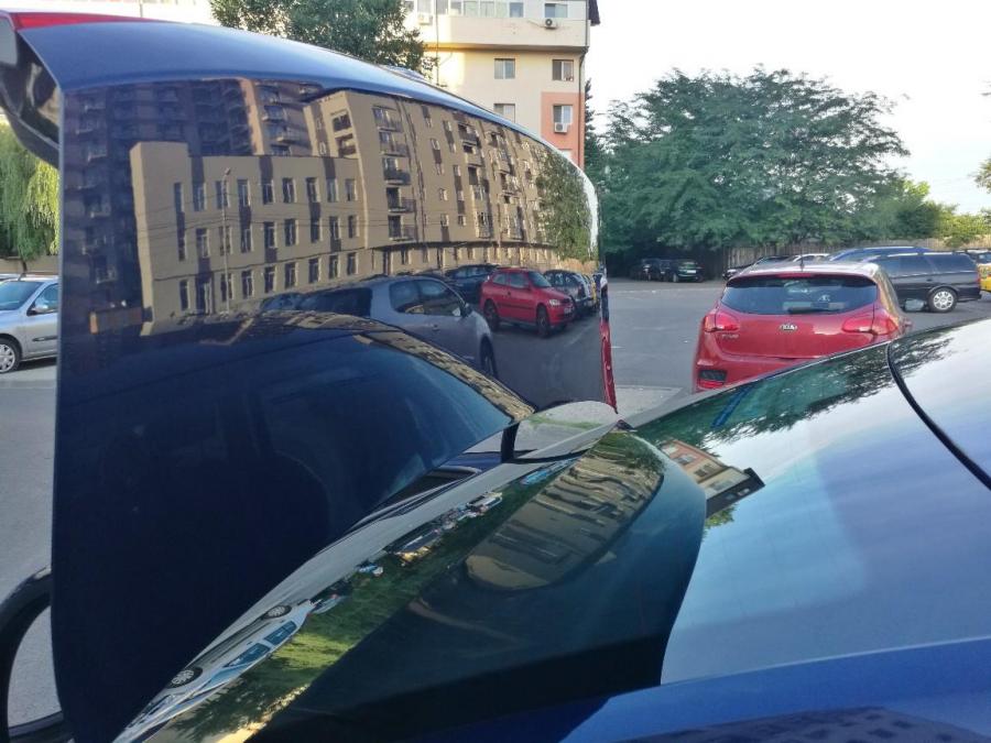

După drumul din Bulgaria, trebuia o spălare.
Aveam niște ceara într-un spray și am folosit puțin, rezultate decente. Aplicare ușoară (mai puțin faptul ca fiind la spray, ajunge și pe geamuri). Durabilitatea rămâne de văzut.
Arata bine.

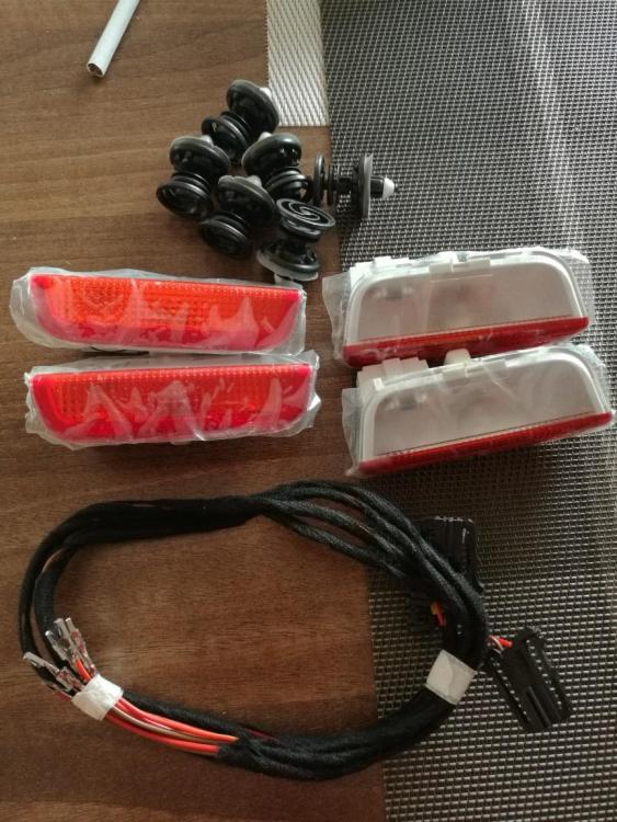

Am luat și astea
Din păcate sunt echipate cu bec normal, trebuie sa caut și niște led-uri pt ele.
Am uitat sa iti zic , lampile led din usi ar trebui sa fie si canbus , daca nu sunt  iti vor da eroare la scanare cu vcds  dar nu se va aprinde bec in bord .    Eu am uitat sa ma uit la acest aspect si  le-am luat fara canbus :banghead:  Am testat ieri la lampa de la portbagaj una din lampi cu ledul instalat si imi da eroare  pe vcds , dar nu se aprinde nimic in bord. Lampa ramane aprinsa in continuare , nu se stinge dar ma seaca ca da eroare....
Modificat de Doomy
In cazul asta e mai bine cu LED fara canbus pentru ca tine mult mai mult. Poti pune LED-uri Philips sau Osram și cu alea nu mai ai treaba. Led-urile cu rezistente se pot arde mult mai repede decât cele fără.
@Doomy a venit la fix precizarea, eram gata sa comand unele. Vad ca nu este mentionat daca dau eroare sau nu.
Daca dau doar la scan si nu pe bord / nu se sting nu ar fi problema foarte mare.

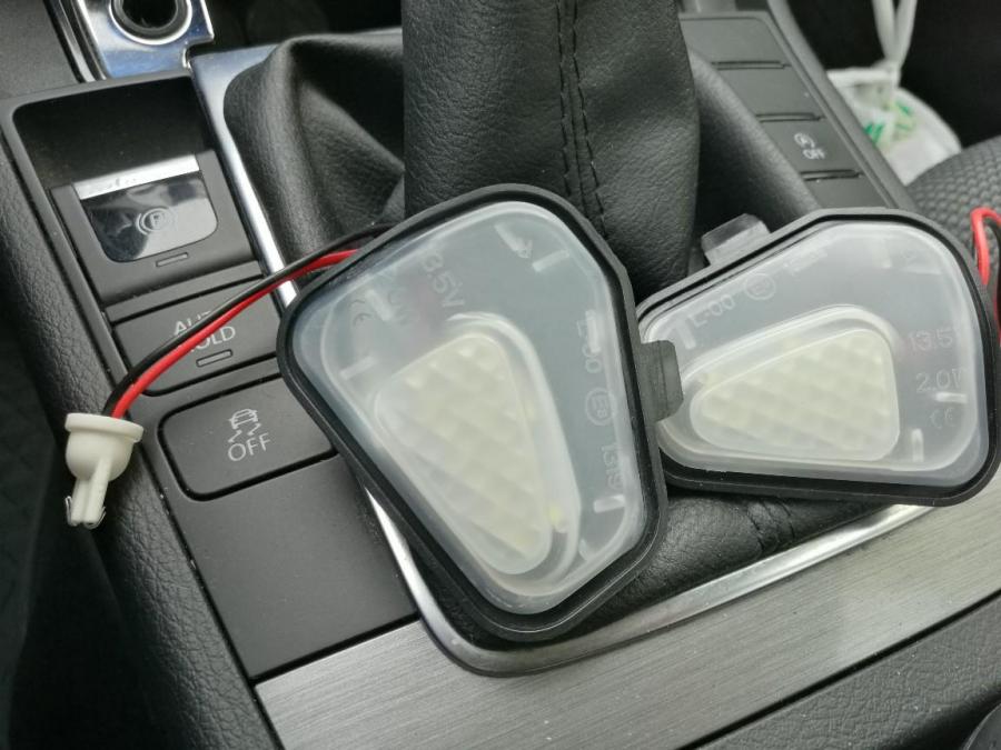

A mai ajuns un colet.
Mai greu cu montajul... IMG_20180604_181820-1152x864.thumb.jpg.54e9ffe8df44f06c2c22d40292cdf371.jpg
