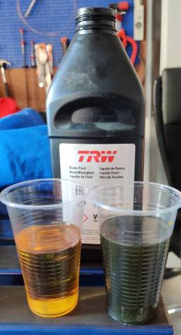

@Nelsson clasic- lucrat in 2, unul la volan apasa pedala si celalalt la fiecare roata desface si scoate lichid.
@toni 5 ani/60mii km . Stiu ca am amanat, aveam in plan si uitam sau ma luam cu alte treburi.
Pe viitor voi face mai des.

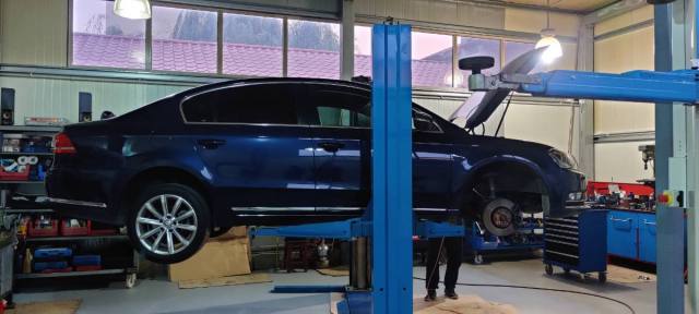

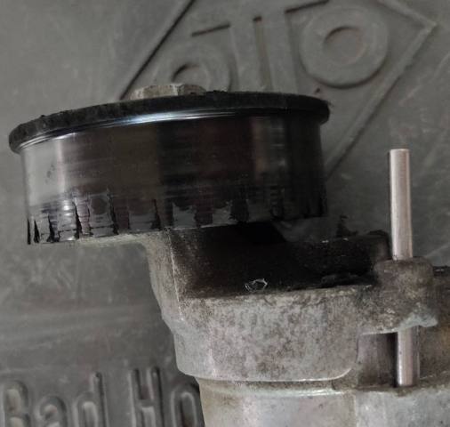

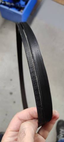

Fiind pe sub mașina am văzut cureaua de accesorii roasa.
Vinovata era rola de la întinzător-tocita.
Evident, schimbat ambele.

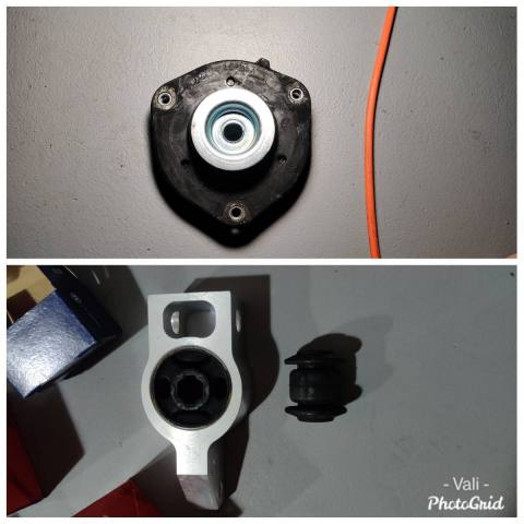

Am mai schimbat flanșe amortizor și bucșe bascula fata.
Zgomotul e încă acolo.

Flanșe amortizor Sachs
Pivoți TRW (am uitat sa scriu în postarea precedenta, dar am schimbat)
Bucșe mari+mici Lemforder

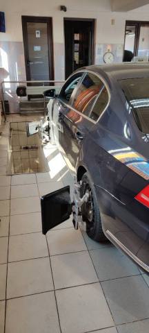

@Dolfin nu stiu ce e ala, nu ma pricep. Stiu doar ca era ceva pe rosu si acum e pe verde.
nu AM reglat, s-a ocupat omul de acolo.
