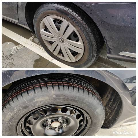

Prima pana, ocazie cu care am rulat 20km rezerva.
Daca aveam compresor și șnur, o făceam pe loc.
nu stiu, e vorba de noroc doar.
nu am gasit nimic infipt in anvelopa, doar gaura.
A venit dar am tot amânat schimbul anvelopelor.
Dar acum merg cu cele de vara.

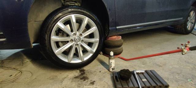

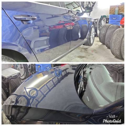

După ce am schimbat parbrizul, am schimbat și rotile.
Pentru ca cele de vara erau tocite, am luat un set de jante London 17" cu anvelope Pirel Cinturato P7 Runflat.

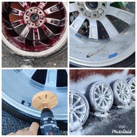

Le-am curățat bine :decontaminare (fier și bitum), îndepărtat adezivul de la plumbi, spălat și montat pe mașină.
Eu unul sunt mulțumit de aspect.

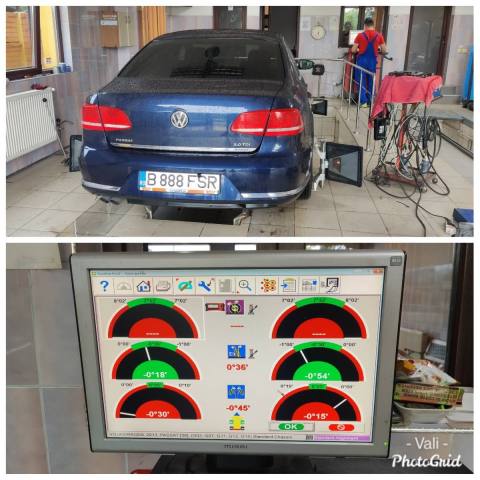

Am făcut o verificare a geometriei (dar am niște retineri, poate refac în alta parte)

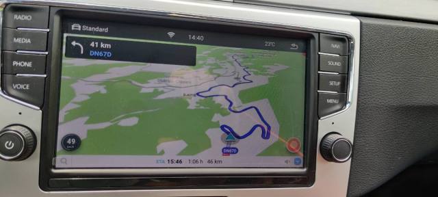

Apoi ca să testez frânele și anvelopele am făcut vreo 1000 km prin tara, pana la Cheile Nerei. Multumit de ambele.
Nu am ținut cont de consum pe virajele astea dar a fost undeva la 6%.

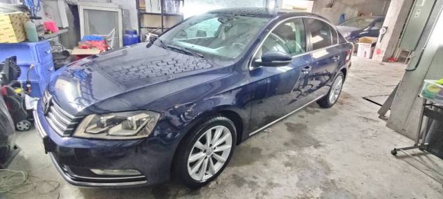

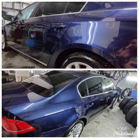

La întoarcere,evident ca rotile erau pline de praf și mașina plina de insecte. A urmat un interior-exterior,ca să arate asa
Bineînțeles ca în timpul asta, afara ploua torențial :P
Să le învârți fără incidente mulți km. Eu nu le-am mai spălat, dar le-a spălat ploaia zilnică. Urmează și la mine un interior și exterior, dacă se va încălzi.
in cazul jantelor, ploaia nu spala nimic...
ia solutiile si treci la treaba ca se incalzeste de o sa regretam ploile astea :)

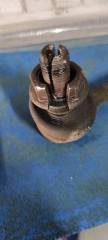

Am un zgomot ciudat la frânare, la o inspecție sub mașina am observat bieletele fata cam uzate.
Schimbate, cu niște înjurături. Am montat Lemforder.

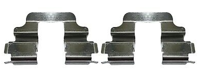

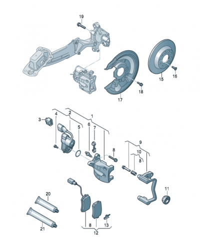

Salut, cu aceeasi problema ma confrunt si eu, in cazul meu fiind de la suportii de placute, poate arunci un ochi si pe acolo...
Exact, acele tablite inofensive in aparenta...La mine s-au deformat cu timpul + rugina etc.
Modificat de loghy
quote post anterior
tablitele sunt schimbate odata cu placutele, au cateva mii de km.
imposibil sa fie ruginite
Despre aceste placute este vorba -> numarul 13 din imaginea de mai sus  .  Sunt numarul 1  - > top cauzatoare de zgomote la frane de la scartait la troncanit la alte zgomote dubioase legate de franare !  trebuie tinute curate si lubrifiate corespunzator .
