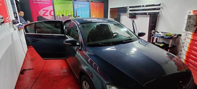

Cat te a ajuns investiția? Și pe mine ma bate un gând dar, sunt în dilema pt ca ele sunt un pic cu o tenta închisă.
Am pus Llumar ATR Confort 15% parca, cu 315 lei.
Am "furat" pontul de la @trica91, au avut reduceri in Decembrie.
Poti pune,important e ca transparenta totala (geam+folie) sa fie in limitele legale.
Daca ai geamurile originale, cu tenta verzuie, exista folie si pt ele.
Nu te-a tentat și parasolar, chiar dacă ai parbrizul cu parasolar colorat? Am avut la Tiguan și două ce am schimbat parbrizul nu am mai pus, dar... am la Golf și cred că am să pun iar și la Tiguan.
Nu, nu ii simt lipsa pt ca am parasolare le mașinii și ochelari de soare polarizati.
Plus ca am parbrizul crăpat și degeaba puneam dacă urmează sa schimb.
Plus 2 ca ar afecta vizibilitatea camerei
Plus 3 ca ar da motiv politiei sa se ia de mine.
de ce sa se ia politia de tine ?
am inteles ca se poate pune folie la partea de sus a parbrizului dar sa nu depaseasca raza de actiune a parasolarelor interne
majoritatea parbrizelor au si un marcaj care indica latimea maxima a zonei pe care se poate pune folie
Da, numai ca in lege zice asa: e interzisa aplicarea de folii, tratamente chimice, etc care reduc transparenta parbrizului sub 95%. Nu cu cuvintele astea, dar ceva pe acolo. Acum, un cap de creta/ purtator de uniforma ar putea interpreta sa zica ca nu ai voie nici macar acel parasolar. ( e folie aplicata? Da. ) Sau cand te vede cu el, hai sa-l verific pe asta ca sigur are mai multe modificari. Numai de dragul de a te opri si verifica.
Teoretic, pana in 95% transparenta poti pune folie pe tot parbrizul. Practic, Sticla in sine nu are transparenta de 100%...deci nu mai ai ce folie sa pui pe el.  mnoh, lege...
stiu de cel putin 70%  transparenta totala (din care iei in calcul transparenta initiala a geamului care e mai mica de 99%) dar asta discutam in aria asta .
stiam de la cineva ca nu ai voie sa pui ceva in campul de vizibilitate (parbriz si laterale fata) , teoretic poate insemna parasolar sau chiar suport de telefon cu ventuza.

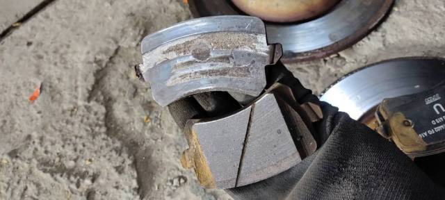

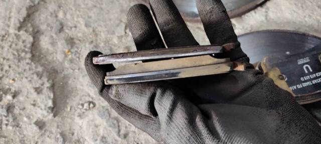

Săptămâna trecută a început sa se audă un huruit pe stânga spate.

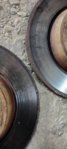

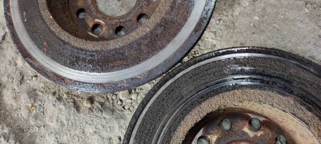

A doua zi am trecut pe la garaj, am demontat roata; discul avea ceva uzura, plăcuta era destul de groasa.
Pe pe partea ascunsa a discului era problema.
Am comandat discuri și plăcute TRW și in weekend le-am schimbat.
Soc și groaza!
Nu înțeleg de ce s-au tocit asa având în vedere ca tijele culisante funcționează foarte ușor, nu sunt blocate sau ruginite.
@Muale next time pune Textar (produse in ro, undeva pe la Caransebes). TRW-ul NEpremium a scazut mult in calitate.
Vezi ca placutele sa culiseze usor in locasul lor . Cele vechi pare ca au ramas blocate
Am schimbat si tablitele respective, placutele se misca usor in suporti.
Oare sa ung acele locasuri? Nu red ca sta mult vaselina acolo...

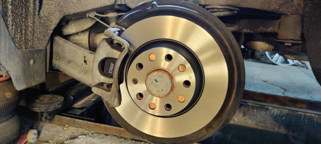

Una dintre imeginile care imi dau o stare de bine - disc+placute noi. Am avut o problema similara, culisau placutele usor, dar se uza placuta interioara aiurea.
Concluzia mea a fost ca pistonasul nu iesea perfect drept, nu am observat asta pentru ca era totul curat si uscat. Ciudat
cred ca sari de la o stare la alta cand vezi ultimile 2 poze :P
piston stramb, se poate asa ceva ?
S-a întâmplat și asta

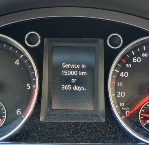

Asa ca am schimbat uleiul,tot Valvoline.
Cu ajutorul mufei OBD Bluetooth am resetat și intervalul de service.

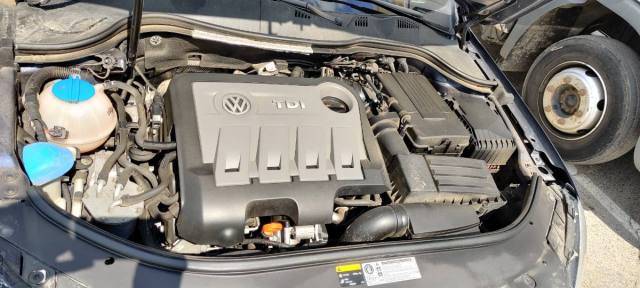

Se pare ca acel cheder suplimentar nu ajuta cu mare lucru, motorul este prăfuit.
