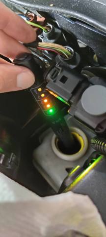

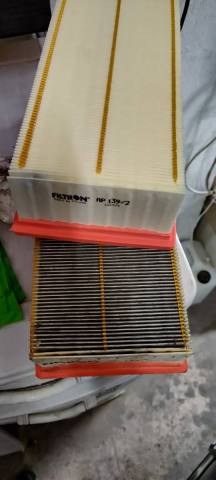

Scurta mentenanță, schimbat filtru aer și verificat lichid frână.
Filtrul de aer nou îl aveam de la ultima revizie dar când am desfăcut sa îl schimb, cel vechi era f curat asa ca am decis sa îl mai țin.
Nici acum nu era îmbâcsit rău.
Lichidul de frână l-am testat cu o "jucărie", posibil sa nu fie la fel de exact rezultatul ca la un aparat profi.
Dar am văzut ca este și închis la culoare și vechi, conform istoricului service asa ca trebuie schimbat.
mixed feelings cu jucaria aia - am imprumutat mai demult una - si mi-a aratat si la lichid nou, abia desigilat, si in termen de garantie, ca trebuie schimbat...
de aia nu ma bazez pe ea ci pe isotricul de service.

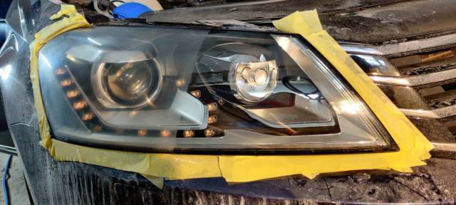

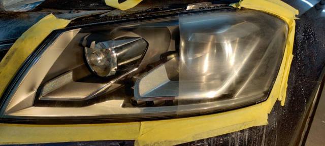

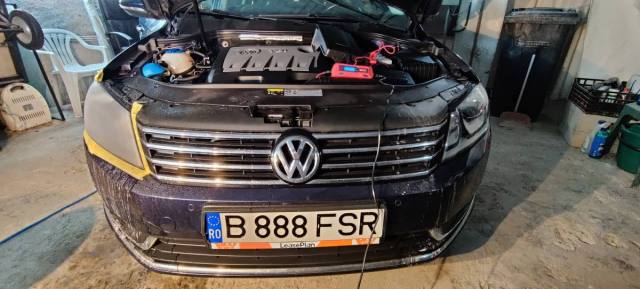

Tot din seria de activități în perioada de izolare :
Polish faruri + folie.
Ce folie?
Faci operatiunea asta si pentru clienti?
Am folosit Oraguard 270 Stone Guard film.
Si pt. clienti.
A iesit foarte bine !   Vad ca si bateria sta la incarcat cat stai cu capota deschisa :)
Da, daca tin mai mult timp masina in garaj, pun si redresorul pe baterie.
Mai ales la masinile pe care le curat si stau cu usile deschise cateva ore si au scaune electrice.
Folia de care spui are si protectie UV, care este foarte importanta la plasticul farului. Very good.
Până acum am făcut de doar două ori polish farurilor, o dată la Golf-ul 4 break pe care l-am avut, la niste faruri In-pro care se matuisera nasol și a doua oara la farurile de la Golf-ul 5 actual, pe care le luasem ușor matuite. E o operațiune pe care o fac just in case, în rest le las în pace.
După polish sunt mai sensibile la UV? Folia xam cat timp rezistă la abraziune/spălare și UV până trebuie schimbată?
Producătorul da o garantie de 5 ani. Vedem cum evoluează. Și dacă rezista jumate din garanție tot e ok.
Polish-ul indeparteaza stratul de protectie UV de pe far si daca nu se protejeaza din nou in 6 luni se face mai galben decat inainte.
Sunt o multime de video pe net cu problema asta.
De aceea se aplica doar folie cu protectie UV.
în urmă cu 18 ore, Muale a scris:
M-am uitat de 2 ori (numai ce m-am trezit), aveam impresia ca ai taiat "sticla" :)) Super au iesit.
A mai spus cineva asta :P
l-am taiat sa curat pe interior.

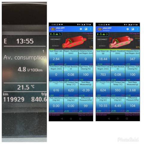

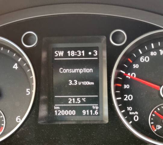

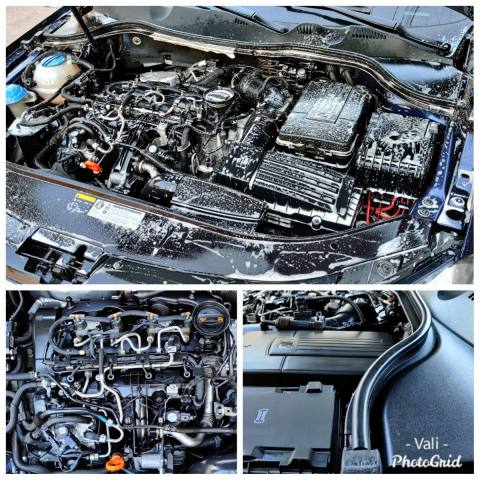

Am ajuns la 120000 km
In weekend am făcut un drum la munte, consum ok, regenerare dpf ok.

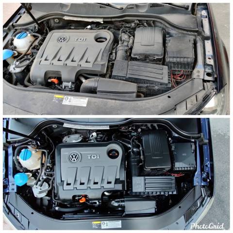

Am curățat și motorul de praf, vad ca se murdărește mai repede fata de Golf.
Daca nu sunt informatii proprietare, pot sa te intreb ce ai folosit pentru curatare? Clatirea ai facut-o cu aparatul cu presiune sau la furtun?
Multumesc :)
Probabil ca iti face placere sa cureti motorul dar poti incerca si chederul 1Z0 823 723 A, cand am avut Passat-ul pe mine ma ajuta sa il mentin mai curat.
@kkhheelloo Supermafrasol si spuma activa albastra de la Pro-X.  Clatirea cu furtunul.
@Boditza mersi de pont, vazusem ceva cheder pe capota si am zis ca e suficient, nu stiam sa mai existe unul acolo.
Daca forma "buzei" este clasica, cred ca merge montat orice cheder profilat.
Multumesc frumos pentru informatii.
Eu am acel cheder de skoda montat si am si un profil D montat pe buza capotei si ajuta mult in conditii de ploaie, mazga si zapada aia amestecata cu nisip si sare.
De prin martie lucrez remote la ai mei la curte, si am prins niste vanturi de aveai praf si unde n-ar trebui, si pot sa-ti zic ca nu prea fac fata chederele :)
