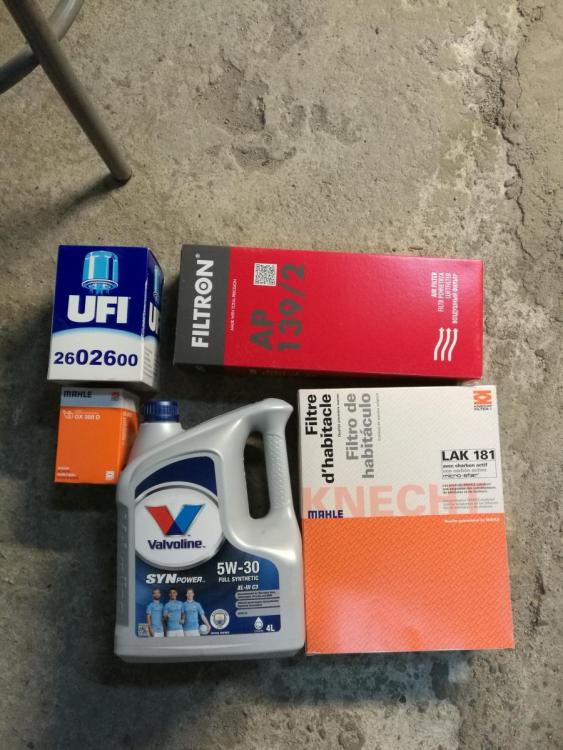

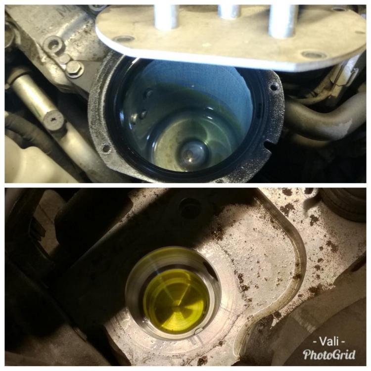

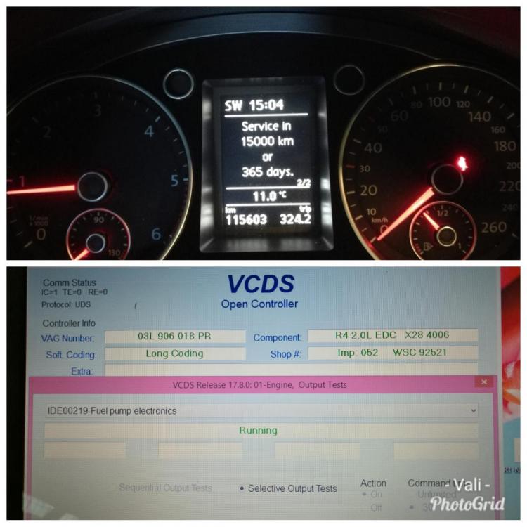

Am schimbat uleiul, cu o întârziere de 600km.
Au rămas în cutie filtrele de aer(era foarte curat) și polen (îl schimb la primăvară).
Am verificat și carcasa filtrului de motorina și senzorul de presiune, zero span.
Cu ocazia asta a crescut consumul pt ca am scos vreo 400 ml de motorina ?
La final, resetat interval servuce și amorsat instalația de motorina.

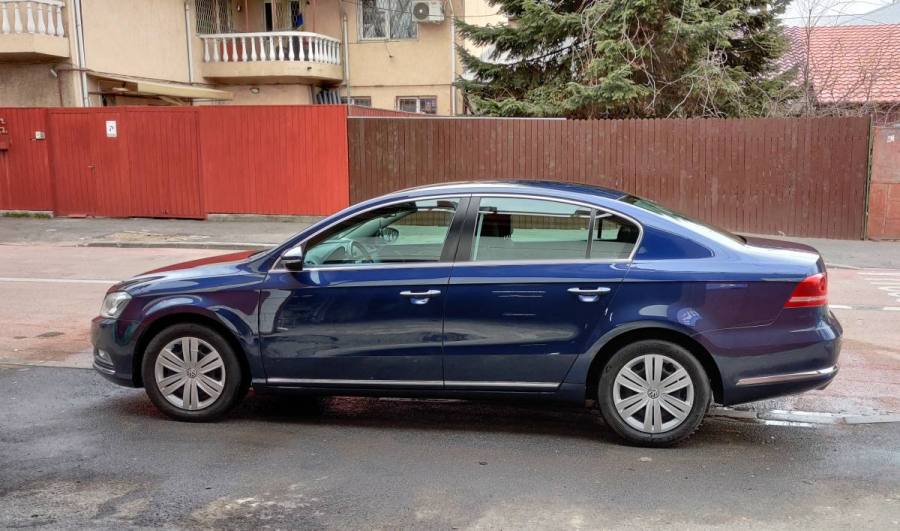

2020. La mulți ani!
Nu am respectat tradițiile romanului asa ca am întrat în noul an cu rezervorul la jumate ai mașina murdara.
Asa ca... Nu am făcut plinul dar am curățat-o puțin cât sa pun o poza.

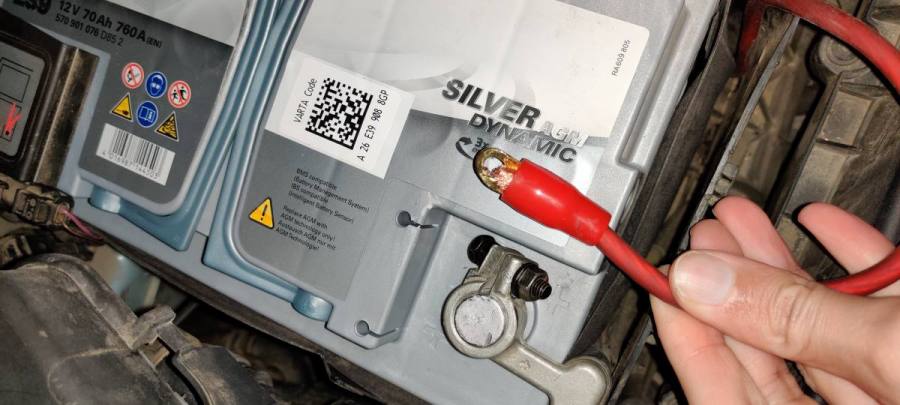

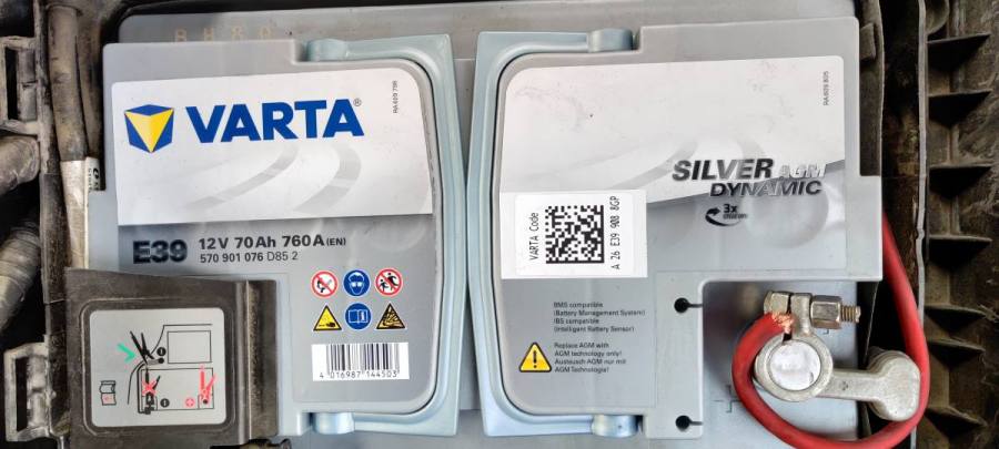

In weekend am schimbat bateria.
Sunt convins ca nu rezista cât cea veche dar sper măcar sa treacă de perioada de garanție fără probleme. Sau problemele sa apară spre sfârșitul garanției ;)
Bateria masurata pe raft avea 12.3v.
Dupa pornire (rapid) motorul a stat turat la 1000 rpm o vreme, apoi s-a potolit. Probabil simtea ca nu are voltaj corect bateria (sau o fi curatat DPF, desi asta a fost recent).
Si in codare, ce cod ai pus? Avand aceeasi baterie, sunt curios sa compar codurile.
Firu' rosu la ce duce?
Fa-i si lui o legatura corecta...cu papuc de preferat..
Firul rosu - vezi cateva poze mai sus.
Duce la subwoofer dar deocamdata nu e conectat.
Da, trebuie sa iau un papuc dar nu am pe dimensiunea aia.

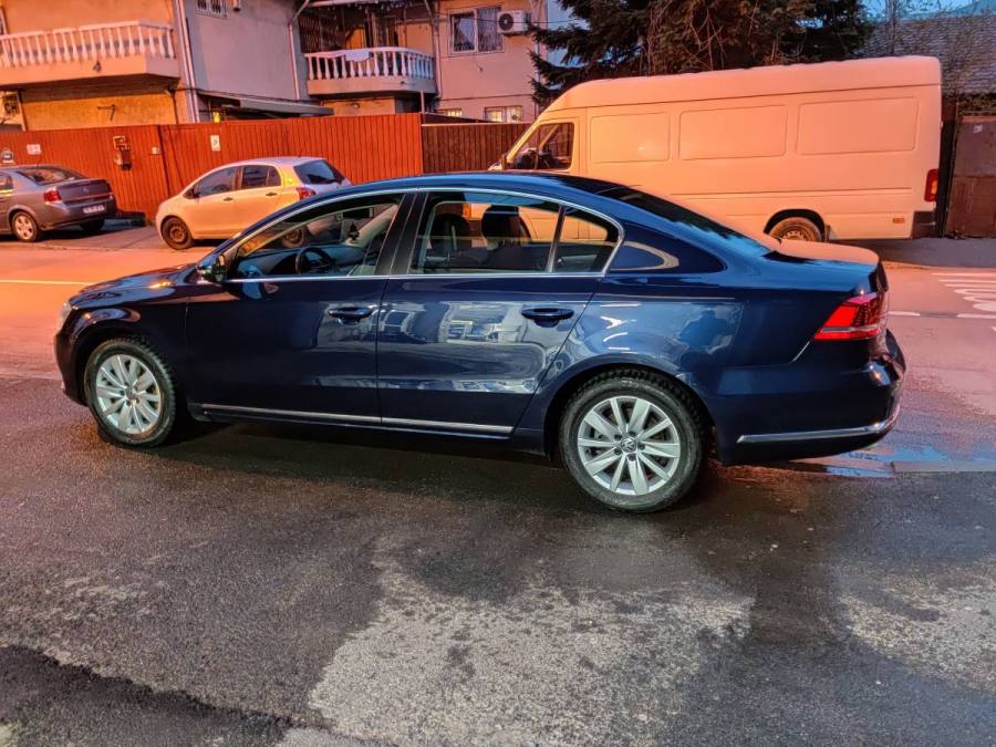

Am mai adunat niște km pe drumurile stropite ale patriei, mașina era plina de sare.
I-am făcut o baie corespunzătoare, cât de cât.

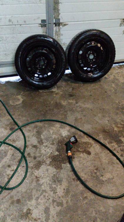

In weekend am schimbat anvelopele. Sper sa nu fie o greșeală și sa ningă iar...
Rotile de iarna, spălate și depozitate la umbra.
Am profitat de ocazie și am dat jos praful depus în zilele de furtuna.

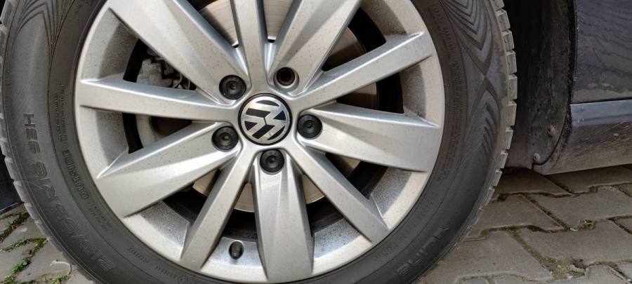

Când strâng cu pistolul pe treapta 3 nu e bine ca depășește cuplul.
Când strâng pe treapta 1 și uit sa pun dinamometrica vibrează ciudat mașina... Verific și -
Încă vreo 2 se mișcau cu mana. Bine ca am pierdut doar un șurub și nu toată roata.
Adu-o de la început pe lângă tine și nu vei mai uita.
Au scăpat întregi filetele/butucii?
Filetele celelalte par ok, cel liber o sa vad când bag șurub nou.
Butucul? Nu am mers f mult asa, sper sa nu fi afectat cu ceva (te referi sa fie strâmb?)
Vezi ce patesti daca dai cu veselina pe prezoane...:))Glumesc...cred...sper :P
Am patit si eu treaba asta acu ceva timp...slabirea prezoanelor...dar fiind mai mic si prost nu am avut curajul sa verific eu prezoanele si am facut programare la service :))
Simptomul era de roata descentrata...care se autocentra in momentul in care ajungeam la o anumita viteza :)
Btw...pistolul nu are si el treapta 2? :)
@Muale nu neapărat, mă refeream la butuci fiindcă de ei se prind șuruburile. :)
Poți muta un șurub acolo unde lipsește, măcar vezi din timp în ce stare se află.
Dar neapărat desfăcut fiecare șurub cu pricina și verificat vizual.
Iti donez eu un prezon,am in plus,doar sa vii pana la Sebastian.Daca le strangi la cuplu pe cele 4 poti sa mergi cu masina fara probleme pana montezi si pe nr. 5.
