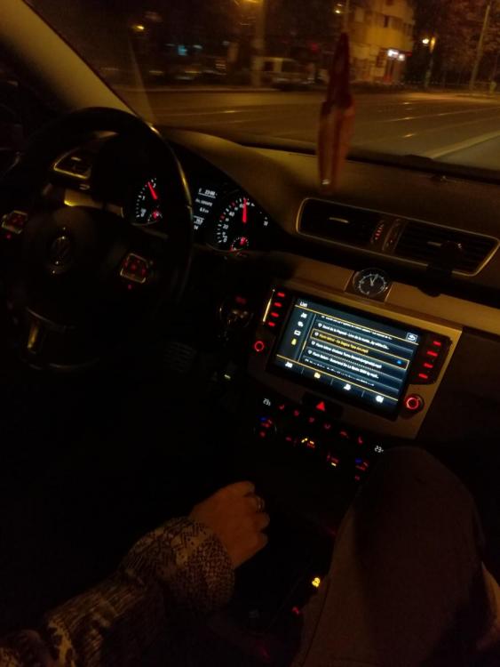

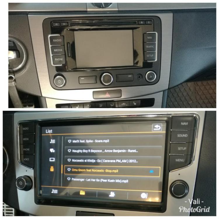

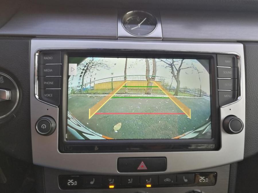

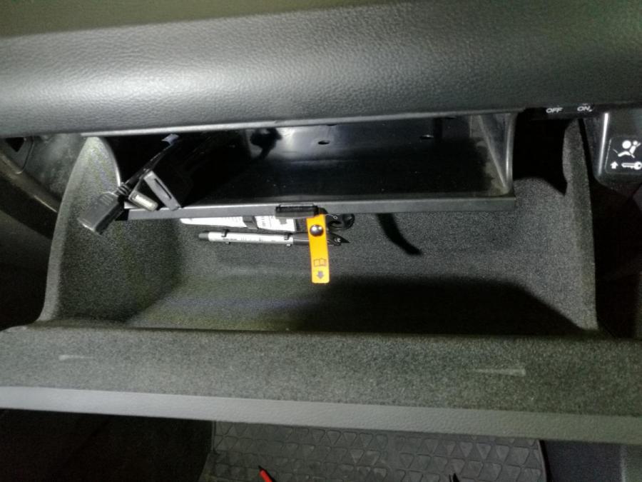

Am pus o navigație cu android.

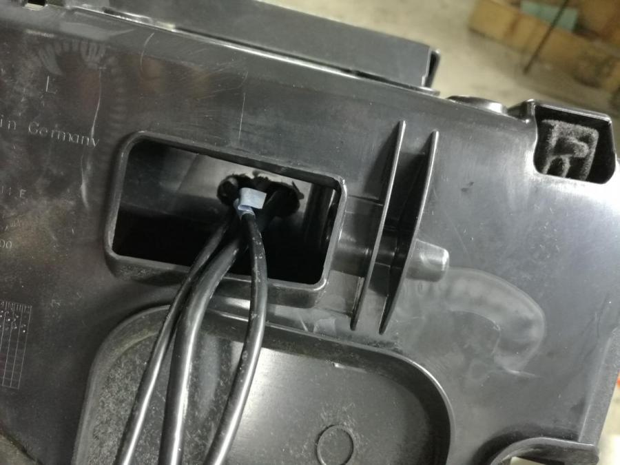

Torpedoul a trebuit dat jos pt a trage firele (USB și SIM) cât mai elegant, în spațiul de sus unde este manualul mașinii.
Primele impresii, se mișcă decent, display mare.
Nu îmi place rama și mai descopăr niște bug-uri.
Acum sa caut o camera pt marșarier.

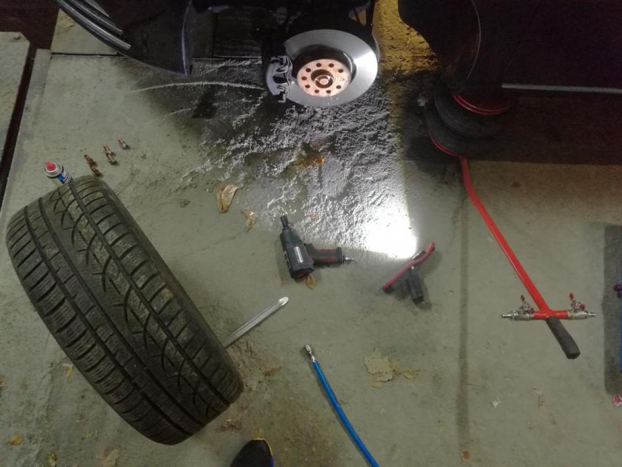

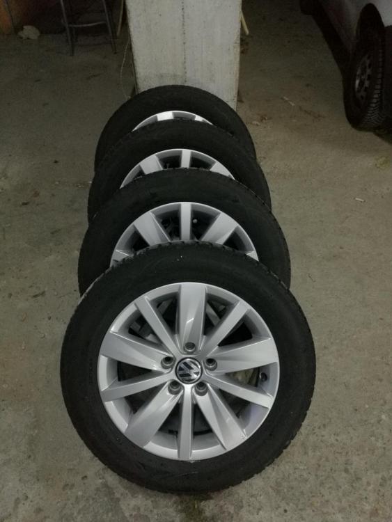

Aseară am schimbat anvelopele, speriat de temperaturile ce îmi apăreau pe prognoza.

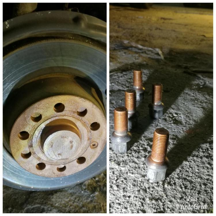

Am uns șuruburile și butucii cu vaselina cu cupru. La spray, se împrăștie peste tot si parca e cam lichida. O sa cumpăr solida la tub pe viitor.
Oricum strâng cu dinamometrica si nu am avut probleme de șurub blocat dar am dat preventiv.
Anvelopele de iarna și-au menținut presiunea, nu a fost nevoie sa completez.
Stiu ca se da cu spray degripant nu cu vaselina din cauza ca aceasta din urma ofera lubrifiere mai mare si avand in vedere ca este un surub ce trebuie sa stea strans...
Da, imi amintesc (doar la Audi RS parca se unge).
Acu' ce s afac, sa le dau jos sa le curat :P ?
Da, e sigranta ta in joc chiar daca improbabil sa se desfaca in mers.
Modificat de identitate78
dau cu vaselina normala pe suruburi si butuci (la jantele de tabla in zona gaurii centrale) de cand ma stiu, si taica-miu la dacie la fel, dinainte de a ma naste eu...
Nu s-au desfacut niciodata in mers, si nici n-am avut vreodata la desfacere senzatia ca ar fi slabite.
Ce inseamna sa ai garaj... :)

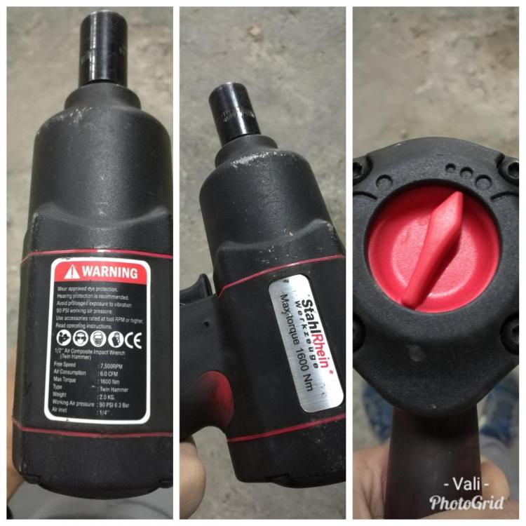

Ce faci ci pistolul?doar desfaci sau si strangi?
Ma intereseaza si pe mine unul...si am vazut la specificatii numai cupluri nesimtite...gen 300Nm...Al tau are trepte?Adica la desfacut nu ma deranjeaza 300 dar la strans m-ar coafa un 100Nm si de acolo sa continui cu dinamometrica.
Da, jantele de tabla. Dacă le am luat, le învârt de toți banii ? (capacele sunt originale)
Pistolul desface. Și strange la prima treapta undeva pana în 100 cred, pe prima treapta (are 3 pe strângere și una pe desfacere) . De acolo dau cu dinamometrica.
E al treilea, primul e cam leșinat (pe aer) al doilea, Parkside 220v nu făcea cât promitea (500 desfacere și 100 strângere - avea cam 100 in ambele sensuri și de restul vibrații și gălăgie) și l-am returnat.
Asta e ce trebuie, în 2 secunde desface de la 130nm.
  On 22.11.2019 at 11:38, identitate78 a scris:
Expand
imposibil chiar. Vaselina poate insa afecta cuplul de strangere (si cam atat)
  On 22.11.2019 at 11:34, EEXCALADE a scris:
Pe filetul prezoanelor nu se da cu vasilina (e specificat in manual)?
Expand
Cred ca te referi la Elsa, nu la manual. Ai dreptate, la VW zice ca nu se ung, dar tot in Elsa, la Audi zice ca se ung :)
Doar la RS-uri zice ca nu se ung.
Per total, eu zic ca se ung.
Apropo de partea concava a jantei si fuzeta, zice ca se da cu ceara...

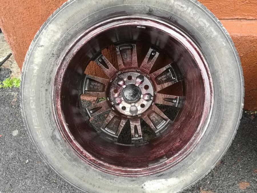

Între timp am curățat jantele de vara, am tot amânat asta și ma împiedicam de ele prin garaj.

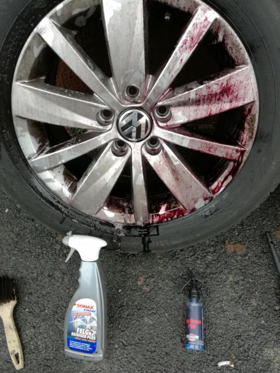

Cu ocazia asta am testat un aparat cu presiune chinezesc de la Steinhaus și noua soluție de la Pro Detailing - Rim Decon Pro.
Este mai concentrat ca Sonax, după cum se vede în poza acționează mult mai rapid.
Am spălat și mașina, trecuse cam mult timp de când o neglijasem.
Pt ștergere o laveta noua de microfibra "twist loop", șterge f bine parca e magnet de apa.

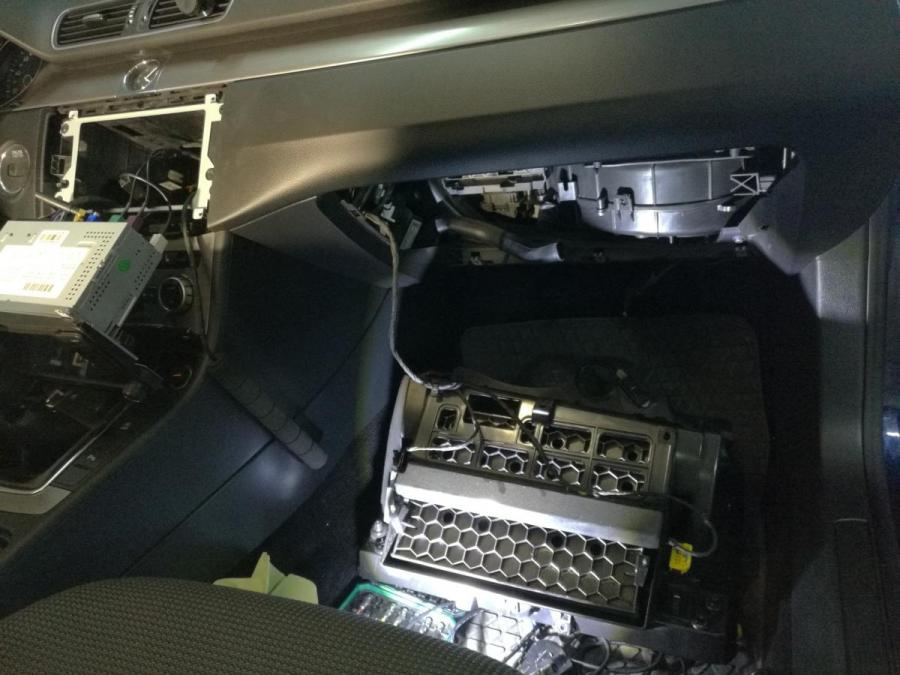

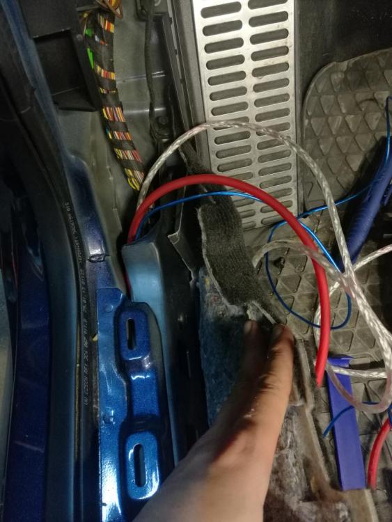

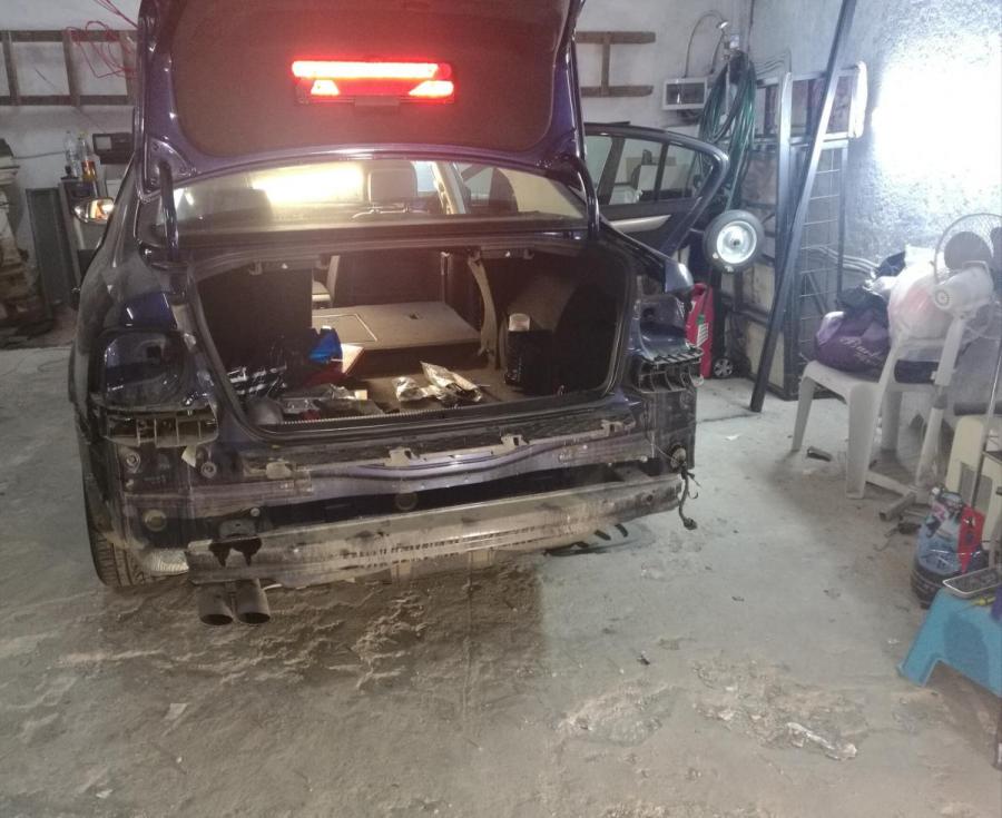

In weekend am prins curaj și m-am apucat de demontat.
Scopul a fost de a trage fire pt camera marșarier și subwoofer.
A fost ceva de munca dar am finalizat tot.
Firele trase prin praguri, prin locul pe unde trec și cablurile mașinii.

Dar semnalul pentru stație de unde l-ai luat? Ai ieșire pentru subwoofer la HU? Eu la RNS510 nu am așa ceva și am folosit un adaptor high-low de la boxele din spate, care deși scoate bass sănătos nu se compară cu o ieșire separată de sub. Ăsta ar fi unul din motive pentru care aș opta pentru un HU AM cu ieșire de sub.
Da, HU are iesire SUB dar Clarion are 2xRCA si le-am legat pe Front L/R.
Din pacate HU nu are iesire semnal +12v pt amplificator , trebuie sa leg in alta parte pt a nu sta mereu "aprins".
si nu are niciun alt conector care sa dea + la pornirea hu ? ( gen pentru amplificator antena )
Modificat de maistoru
are pe alti pini, mi-a explicat @Akaiu07
initial am legat pe firul marcat si nu am avut timp sa demontez iar.
