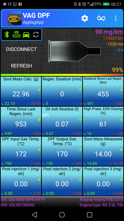

In ultima săptămână am tot ieșit pe autostrada (Gherghitei - Centura) și asta s-a văzut în DPF
Da, am scris in primul post.
Probabil tu ai vazut in ultimul post, seria softului 9979.

ce adaptor folosesti pentru aplicatia vag dpf?
a mea in bucuresti facea la vreo 220km
acum dupa schimbare egr a urcat la vreo 280km

@maistoru am 2 adaptoare, un ELM 327albastru si un Konnwei 902. ambele merg la fel de bine pe VAGDPF.
ultimele 3 regenerari au fost la 290, 380 si 460 km, in ordinea asta. Toate cu 23 gr Soot.
