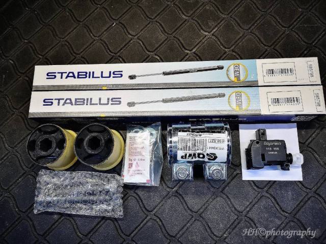

Pregatiri pentru revizia anuala (10 aprilie, 14000 km). Cu un drum voi monta si rotile de vara si voi face si doua lucrari care asteapta de anul trecut: telescoapele de la capota portbagaj si actuatorul de la clapeta alimentare combustibil. Astept sa vad cum stau placutele de frana si bucsele de la trapez fata. Cum a "cobit"  :( @kkhheelloo, yala topran de la portbagaj a functionat normal doar o jumatate de an: a inceput sa faca figuri la inchidere. Urmeaza una OEM daca nu reusesc sa fac din doua defecte una buna.

@Muale Am cautat pe YT si am gasit cate ceva referitor la telescoape ( cauta VW B7 sedan trunk struts). Se pare ca e meticuloasa treaba, mai ales la partea din fata a telescoapelor. Saptamana viitoare, pe caldura :) ma apuc de treaba. Deocamdata sunt foarte multumit ca am rezolvat yala de la portbagaj: partea electromecanica de la topran, partea metalica (yala efectiva) este cea originala. Functioneaza perfect. Sunt acolo doua suruburi cu o stea mai mica decat T10- am avut una intr-o trusa de mecanica fina.
Referitor la telescoape, te ajuta o surubelnita plata mai lunga si ai nevoie sa desfaci capitonajele laterale in portbagaj si spatarele de la banchete lasate.
In rest nu este foarte complicat.

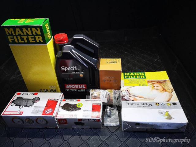

Ieri (157000 km) am facut schimbul de ulei si filtrele de ulei, combustibil, aer si polen. Placutele de frana si bucsele trapez fata stau inca foarte bine asa ca raman in garaj. Am schimbat si rotile cu cele de vara, sper sa nu mai vina zapada. Ramane in plan de lucru schimbarea actuatorului de la clapeta rezrvorului de combustibil.

Era accesibil dar dupa ce m-am chinuit vreo ora cu parte din fata a telescoapelor nu am mai avut chef. Ma gandeam cu groaza ca trebuie sa potrivesc acea tija, in orb, dupa ce o scot. Ramane pe alta data. Capitonajul se scoate in cateva minute.
