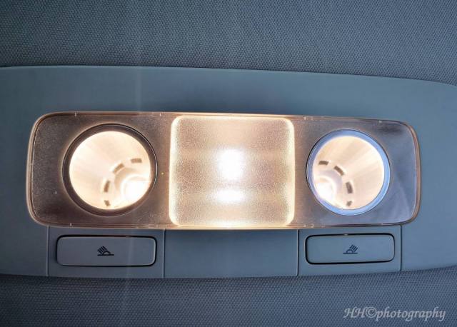

Nu am mai facut nimic la masina in ultima vreme asa ca am cumparat niste becuri. La interior s-au dus LED-urile de la plafoniera spate asa ca le-am inlocuit cu normale, varianta alb:

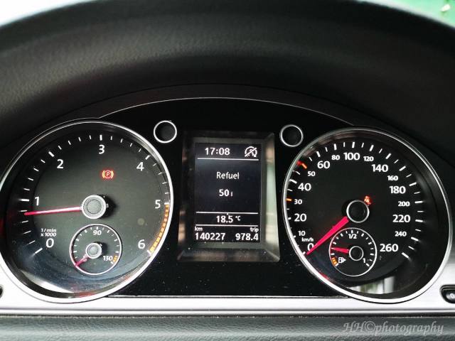

751 de km de la alimentare si mai ai atata combustibil sau nu ai resetat trip-ul ? :))
Modificat de Retzius
@Retzius Resetez trip-ul la fiecare alimentare. In 3 ani am facut doar plinuri. Daca tot am fost la garaj cu ceva treaba am facut 2 poze de actualitate (in ultimile doua saptamani am circulat mai mult prin oras). Consumul mediu pe 3 ani fara 3 saptamani (My Car) este de 6.34 l/100 cu 2-3 drumuri de 3700 km pe an, multa autostrada, in DE destul de "tare"...
eram curios cat faci cu un plin la un motor de 1.6 diesel. Eu la 2.0 mai mult de 1200  km  la drum lung nu am scos.
La mine, daca circul doar la drum intins, imi arata range 1180-1240.

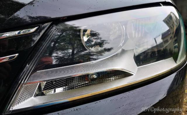

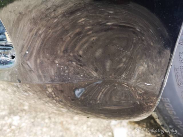

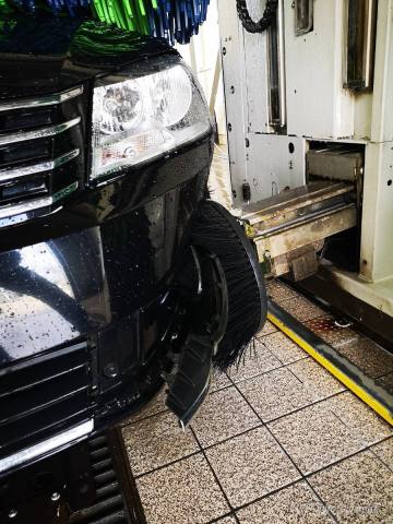

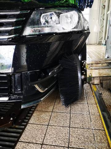

Am avut o aventura, ceva de genul "De cand Mama m-a facut, asa ceva n-am vazut". S-o stricat computeru' de la spalatorie fix la masina mea. Poze:
Modificat de CristianH

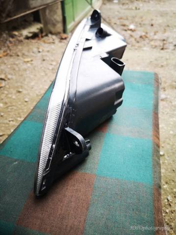

Nu am avut daune foarte grave. O ureche rupta la proiector (am lipit-o cu Loctite 401), aripa usor deformata la o nervura (rezolvat cu un feon profesional), o crapatura fina de 3-4 mm (doar eu o vad). Bine ca nu a fost mai rau.
sa te inveti minte sa nu mai speli la perii :P
sper ca s-a rezolvat pe banii lor, nu ai tai (cine a cumparat tubul de super-glue, din ce vad)
Nu cred ca voi mai avea curaj sa intru la perii :) . Demontarea, lipirea urechii si remontarea proiectorulu le-am facut eu. Loctite 401 am avut un tub intreg. Dupa ce am incalizit partea de jos a barei totul a revenit la normal. S-au oferit sa-mi schimbe proiectorul pe asigurarea lor dar cine stie ce chinezarie se monta. Probabil voi primi o cafea gratis cand mai intru pe acolo - sefa benzinariei sta in blocul din spatele blocului meu.
