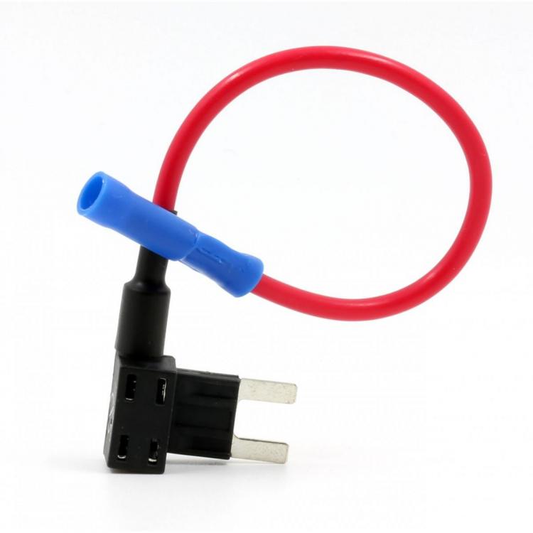

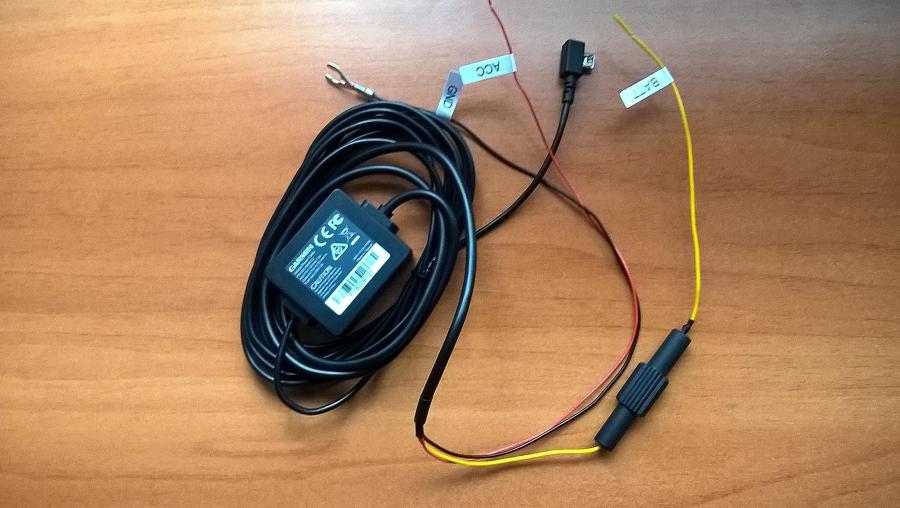

Am intrat in posasia cablului. Mufa microUSB este in "L" cu iesire in sus - foarte fain. Foarte interesant ca vine cu siguranta tubulara pe "+ baterie" si fara siguranta pe "+ contact". Pana se incalzeste afara am timp sa aleg solutia de protejare: o siguranta de sticla pe fir sau un adaptor cu fir pentru tabloul de sigurante. Pana atunci voi face rost si de un depinator pentru eliminarea "improvizatiei" de plus permanent la bricheta.
Modificat de CristianH
eu as alege siguranta clasica, in panou.
cand se arde e mai usor de gasit una din aia vs cele de sticla.
daca nu ai depinator, agrafa sau un ac sau surubelnita f subtire. depinde de mufa
Da, cred ca voi merge pe varianta de mai jos pentru ambele +-uri (din cate stiu, sigurante mini am mai multe goale - trebuie identificate). Oricum, +-ul permanent il voi folosi doar cand ramane masina afara, peste noapte, in locuri straine.
Cu depinatorul ai dreptate; am folosit acum ceva ani o agrafa sau doua ace pentru a elibera un pin.

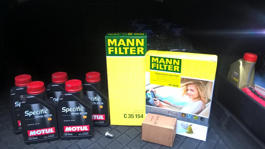

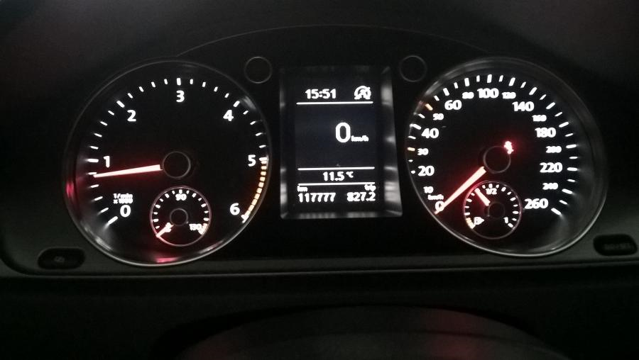

Uleiul si filtrele au fost schimbate anul trecut in iulie la 115XXX km. Acum pe bord am asa:
Deoarece urmeaza un drum de 4000 km la sfarsitul lunii am hotarat sa fac schimbul de ulei si filtre inainte de 15000. Probabil urmatoarele vor fi la 10000 km.
Am ales Motul (Made in France) deoarece am avut la Skoda-ALH vreo trei schimburi si am fost foarte multumit. Sa vedem cum se comporta la Passat-1.6 tdi CR.
Daca nu e OK voi incerca Ravenol probabil.
Modificat de loghy
Probabil la 105xxx facusei ultimul schimb? Ca altfel nu pacane...
Asa e la 105300 km am facut penultimul schimb. De, batranetea ... Daca tot a fost masina pe elevator pentru schimbul de azi, ulei+filtre, am pus si rotile de vara. Sper ca am scapat de zapada. Cu aceasta ocazie s-a constatat ca placutele de pe spate sunt pe duca. Saptamana viitoare le voi schimba si pe acestea inainte de calatorie.
Urmeaza si o sedinta de spalare bineinteles.
Costuri : 352 lei
- ulei MOTUL Specific 504.00 507.00 230 lei
-Filtru ulei VW 34 lei
-Surub baie VW 11 lei
-Filtru aer Mann 33 lei
-Filtru polen Mann 44 lei
Manopera la intelegere...

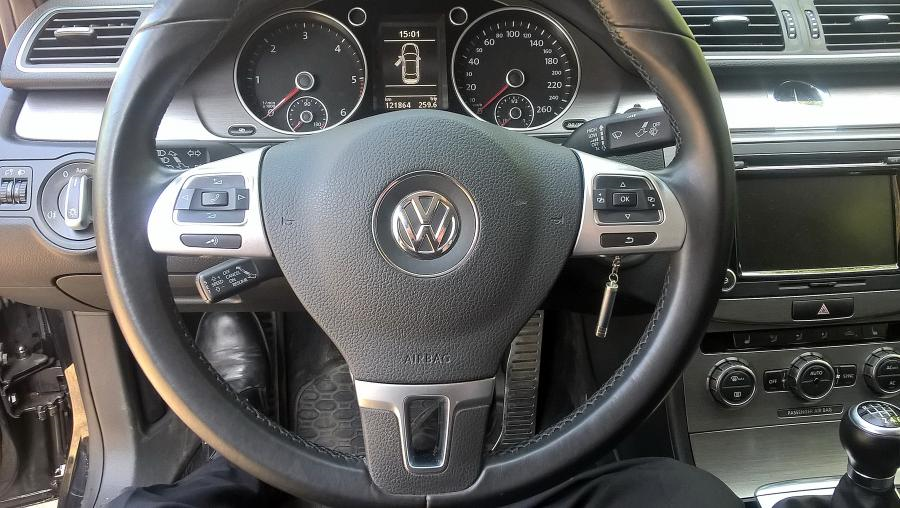

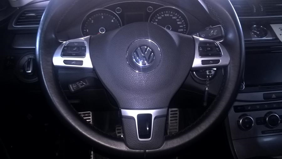

Apropos, nu a comentat nimeni despre ornamentele cromate de la butoanele de pe volan, postate mai sus. Nu va plac sau e invidia de vina ???

Am profitat de vremea calda si am montat ornamentele de pe volan. Lasat la soare jumatate de ora, legat cu cate o bucata textila pana a doua zi dupa montare. Eram curios daca ma deranjeaza la utilizarea butoanelor de pe volan. Raspuns: nu.

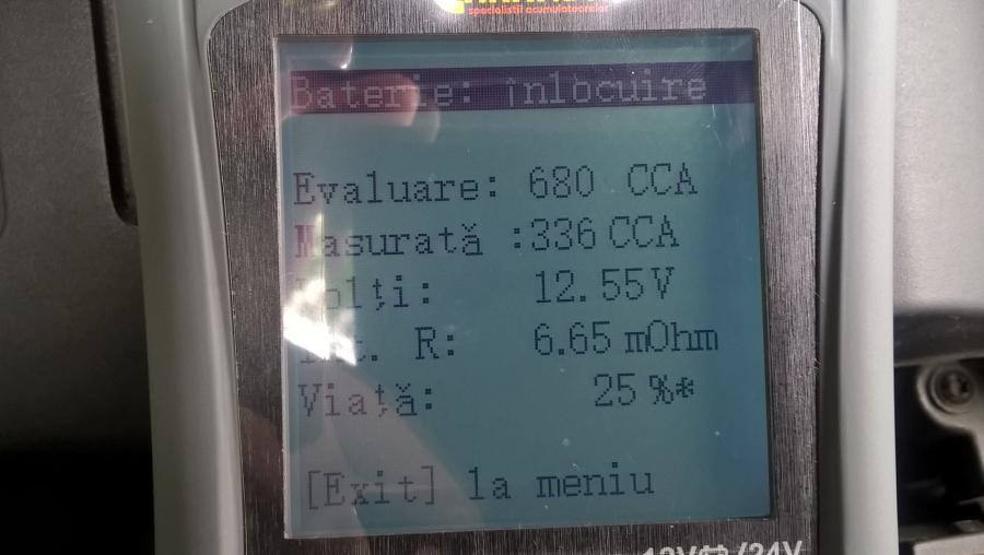

Zilele trecute am facut rost de un tester. Rezultatul: pe bateria mea scrie INLOCUIRE.
Deocamdata nu da semne exceptand start/stop care este nefunctional de anul trecut.
Trebuie sa ma hotarasc, Exide sau Varta.
