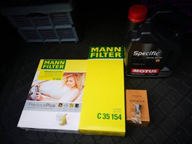

Ma pregatesc de schimbul de 1 an/15000 km. Va fi la 9 luni/13000 km. Placutele de frana sunt pregatite daca trebuie (acum am vazut ca cele de pe spate sunt ECO; probabil din aceasta cauza rezista doar 15-20000 km). Becurile sunt pregatite pentru ca cel de pe stanga a dat rateuri de 2 ori (a revenit dupa o "palma" in far).
Modificat de CristianH
Am uitat poza.
Asa cum mi-am propus, ieri am schimbat uleiul si toate filtrele la fix 184.000 km. Am trecut la rotile de iarna si cu aceata ocazie am verificat franele. Asa cum am banuit, placutele de pe spate erau destul de uzate (Ferodo premier) asa ca au fost schimabate - aveau 21.000 km. Cele de pe fata au peste 70.000 si inca sunt OK. Nu am probleme cu etrierii spate, rotile nu se incalzesc la drum, probabil se uzeaza asa repede pentru ca sunt ECO - la drum lung jantele de pe spate devin mult mai negre decat cele din fata.

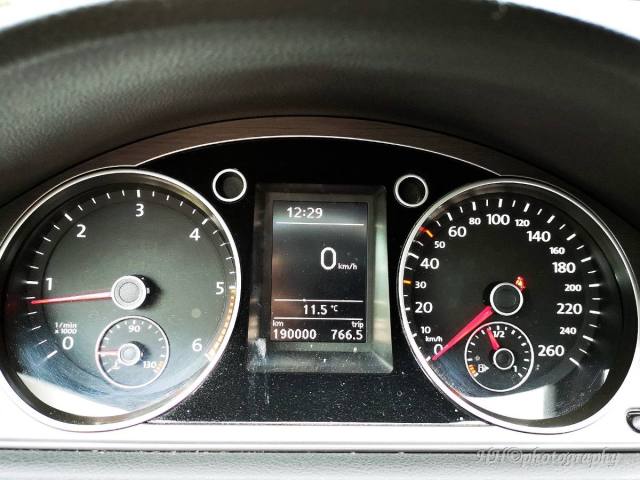

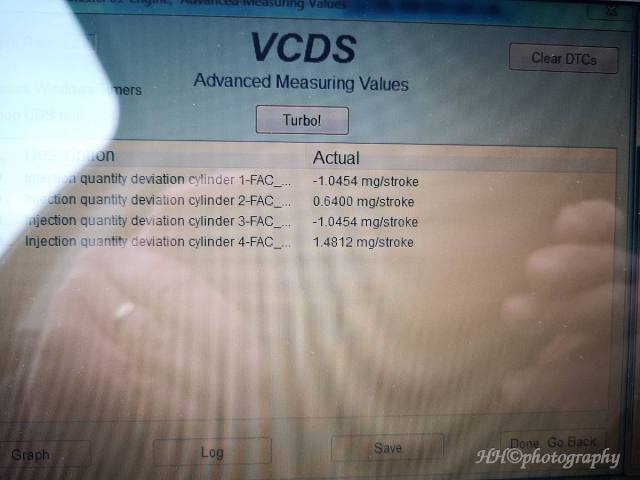

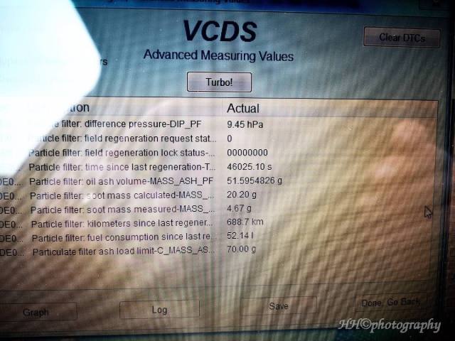

Mai stergem praful pe aici. In decembrie am facut calatoria de sarbatori la fiica mea. Masina s-a comportat minunat pe cei 120 km DN + 1720 km autostrada la dus + aceleasi distante la intors. La dus, destul de incarcata, la intors mult mai usoara (ducem borcane pline si cutie frigorifica de 40l, borcane goale + cutie goala la intors :) ). Deja ne apropiem de 190000km; ultima scanare arata destul de bine:

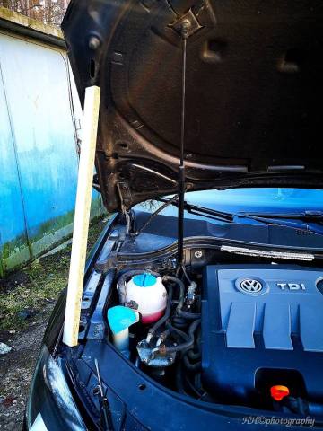

M-am molipsit de la colegul @Mualesi am schimbat amortizorul de la capota motor, ridicam foarte greu si avea tendinte de cadere. A fost o aventura sa gasesc amortizorul potrivit pentru ca ultima cifra a codului nu era vizibila, am incercat 3,6,8,9, a fost ultima. Am schimbat si busonul vasului cu antigel; la drum lung facea presiune mare in instalatie si pierdeam antigel. Urmeaza sa vad pe unde. A disparut G13, acum este G12EVO.
nu trebuie sa te chinui sa vezi codul, ala il identifica vanzatorul de piese pe baza talonului.
De obicei comand piesele/lichidele on line de pe AUTOK***A. De asta aveam nevoie de cod.
Chiar si la ei poti introduce VIN si bifezi la comanda sa se faca verificarea compatibilitatii piesei cerute in baza VIN'ului
Sau, in baza VIN'ului, poti cauta in catalog reperul respectiv, tot gratuit (dar aici parca e un anumit numar de cautari oferit)
