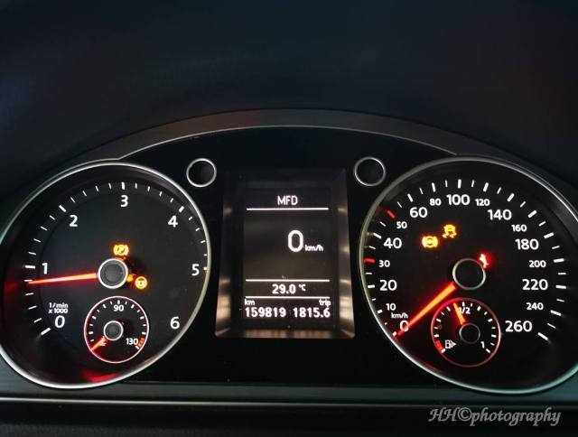

Pe parcursul excursiei de primavara Sighisoara-Luxembourg-Sighisoara, am mai bifat o borna kilometrica. Din pacate am bifat si un senzor ABS defect; am facut vreo 2000 km fara ABS, ESP si AutoHold. Senzorul nou e pe drum, va fi schimbat saptamana aceasta.
@CristianH  verifica inelul magnetic de la rulmentul rotii cu problema , nu cred ca este senzorul de vina , boala lor este sa se macine acel inel magnetic si senzorul nu mai are ce informatie sa citeasca.
Cand e inelul de vina, eroarea la scanare este de defect mecanic.  El are eroare de circuit electric. Ori e senzorul...ori cablajul.
Maine vine senzorul. Am vorbit deja cu mecanicul care se ocupa de masina mea de 5 ani. Si el a spus de banda magnetica. Vom vedea daca schimb si rulmentul sau nu. @Florin a vazut erorile pe care le am, am "discutat" pe un topic dedicat.
Modificat de CristianH
Daca apare doar cand pui masina in miscare pregateste 2 rulmenti pt spate 😀
@EEXCALADE Erorile apar instant dupa ce le sterg , cu motorul oprit, cheia pusa. Am deja piesa, maine o schimb. Vom vedera...

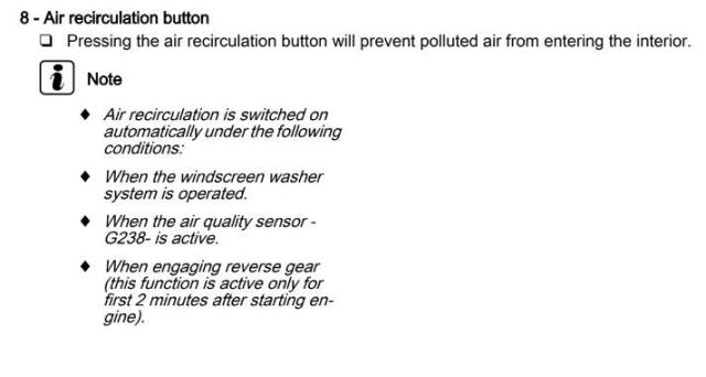

La Passat butonul de recilculare are 2 pozitii, nu stiu daca Auto tine cont si de temperatura sau doar de senzorul de calitate aer (mie imi pare inutil)
Tine cont de senzor si inca 2 situatii: cand dai in marsarier sau cand activezi spalatoarele de parbriz.
